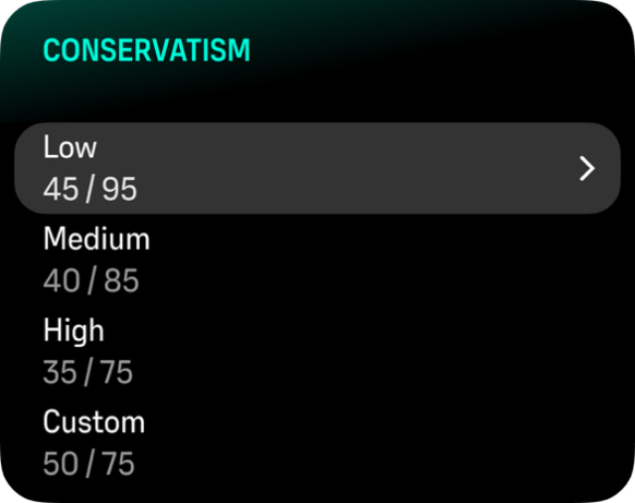

Gradyan faktörlerini ayarlayabilirsiniz. Suunto Nautic dalış bilgisayarındaki varsayılan konservatizm ayarı orta olarak ayarlıdır (40/85). Ayarları varsayılan değerden daha agresif veya daha konservatif olacak şekilde ayarlayabilirsiniz. Önceden ayarlı seviyelerinden seçin veya kendinie özel seviyeyi ayarlayın.
Öncedeb ayarlı değerler aşağıdadır:
  • Düşük: 45/95
  • Orta: 40/85 (varsayılan)
  • Yüksek: 35/75
Eğlence amaçlı dalışlarda, yüksek konservatizm ayarı (35/75) dekompresyon gerekliliklerinden kaçınmak için size daha fazla tolerans sağlar. Düşük konservartizm ayarı (45/95) size daha fazla NDL süresi verir ancak aynı zamanda daha düşük bir tolerans sağlar, bu nedenle daha agresif bir ayardır.
