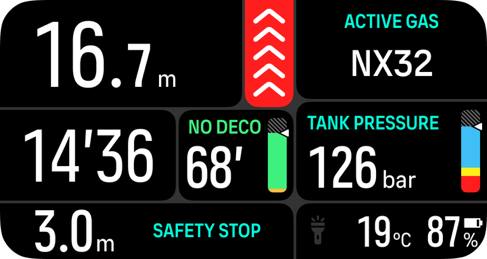

alarm1Çıkış hızı beş saniye veya daha uzun süre boyunca güvenli hız olan dakikada 10 m'yi (33 ft) aşar.Yeşil çıkış hızı göstergeleri dahilinde kalın. DCS belirtilerini gözlemleyin. Sonraki dalışlarda daha dikkatli olun.

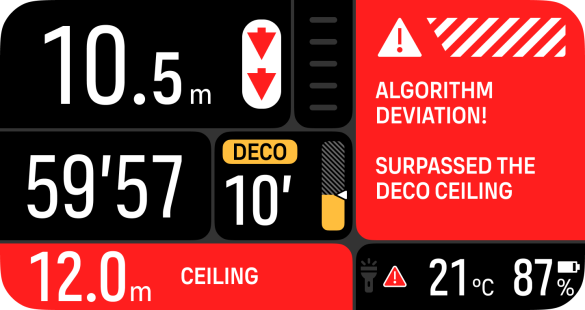

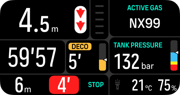

alarm2Dekompresyon dalışında dekompresyon tavanı 0,6 m'den (2 ft) fazla aşıldı.Gösterilen tavan değerinden daha derine inin.

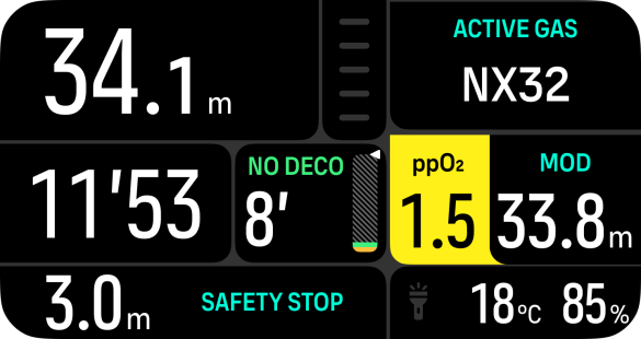

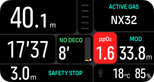

alarm3Oksijen kısmi basıncı maksimum seviyeyi (>1,6) aşıyor.Derhal yukarı çıkın veya gazı daha düşük oksijen yüzdesi olan bir gaz ile değiştirin.
alarm4Oksijen kısmi basıncı gaz için belirlenen seviyeyi aşıyor.Derhal yukarı çıkın veya gazı daha düşük oksijen yüzdesi olan bir gaz ile değiştirin.

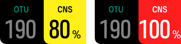

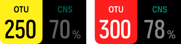

alarm5-1Merkezi Sinir Sistemi (CNS) Oksijen Toksisitesi seviyesi %80’de veya %100 sınırında.Daha düşük ppO2 olan bir gaza geçin veya daha alçağa yükselin (dekompresyon tavanı içinde).
alarm6Günlük önerilen OTU sınırının %80 veya %100'üne ulaşıldı.Daha düşük ppO2 olan bir gaza geçin veya daha alçağa yükselin (dekompresyon tavanı içinde).

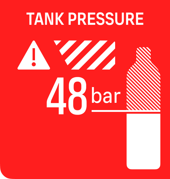

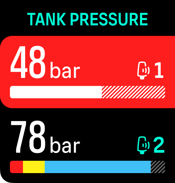

alarm9-1alarm8Tüp basıncı 50 barın (725 psi) altındadır.Gazı daha yüksek tüp basıncı olan tüple değiştirin veya emniyet beklemesi derinliğine çıkın ve dalışı sonlandırın.

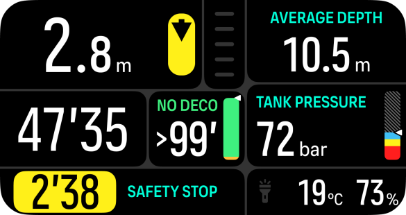

alarm10Emniyet beklemesi aralığı içinde değil.3 m - 6 m emniyet beklemesi aralığının içinde kalın.

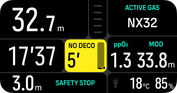

alarm12NDL 5 dakikadan daha az.Zorunlu dekompresyon beklemelerinden kaçınmak için daha alçağa çıkın.
alarm113 dakikadan daha fazla süre ile dekompresyon tavanı aşıldı ve dekompresyon beklemesi kaçırıldı.Değişim ekranında belirtilen tavan derinliğine alçalın.
