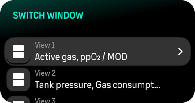

Listede, değişim ekranına atanmış olan tüm görünümler gösterilir. Düzenlemek için bir görünüm seçin. Yeni görünüm ekle seçeneği alt kısımda bulunur (maksimum 10 görünüme ulaşılmadıkça).

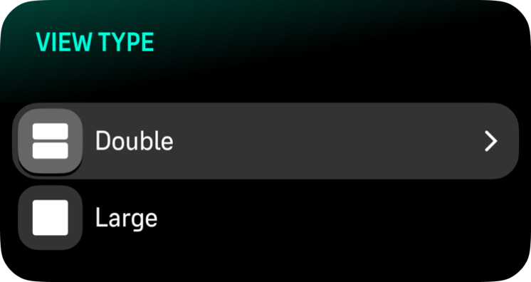

Yeni görünüm ekleme

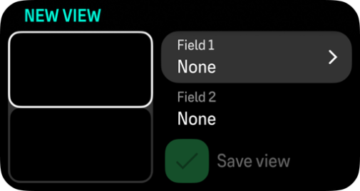

  1. Bir görünüm türü seçin (büyük veya çift alan). Seçildikten sonra görünüm türü değiştirilemez.
view new type
  1. Mevcut listeden bir işlev atamak için bir alan seçin. İkinci alan için aynısını tekrarlayın (çift alan düzeni kullanıyorsanız).
view new type2
  1. Onaylamak için Görünümü kaydet öğesine basın.

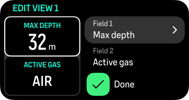

Görünüm düzenleme
Bir görünümü düzenlerken:
  • Düzen türü sabittir.
  • Alanlar herhangi bir zamanda değiştirilebilir.
view new type3
  • Görünümü sil, Save View (Görünümü Kaydet) seçeneğinin yerini alır.

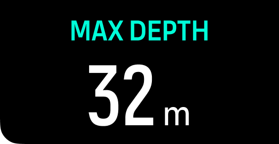

max depth 32mMaks. derinlikMevcut dalış sırasında erişilen azami derinlik.

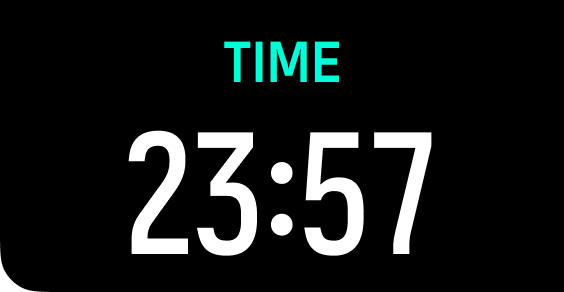

switch window configure clockSaatSaat/tarih ayarlarında belirlediğiniz saat biçimine göre 12 veya 24 saat cinsinden saat.

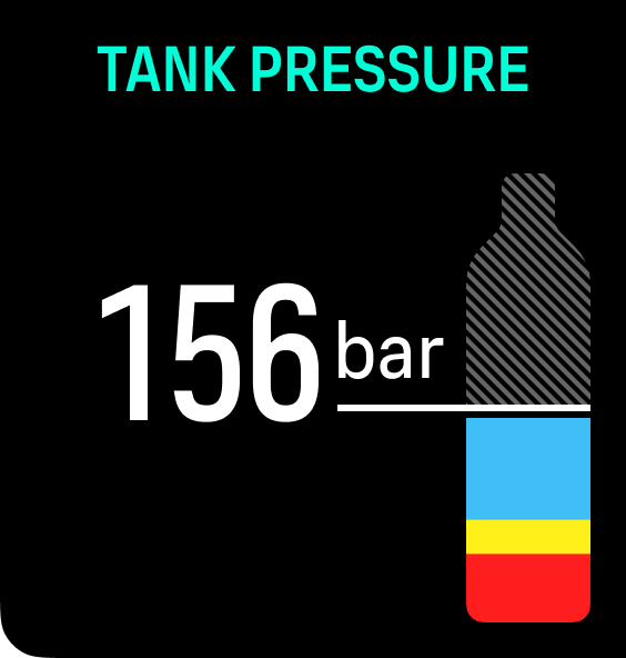

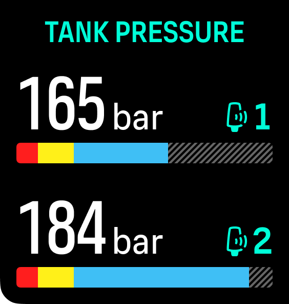

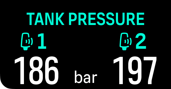

switch window configure tank pressureswitch window configure tank pressure2switch window configure tank pressure4Tüp basıncıTüp basıncı, bir Tank POD’ye bağlanmış ise aktif gazınız için belirlediğiniz birimdedir (bar veya PSI).

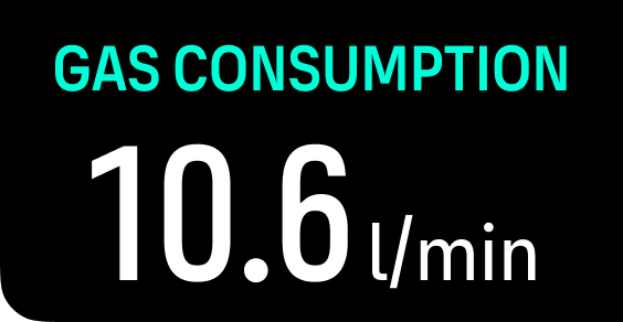

switch window configure gas comsump]Gaz Tüketimi (L/dak veya cu ft/dak)
Gaz tüketimi, dalış sırasında gerçek zamanlı gaz tüketme hızınız anlamına gelir. Gerçek gaz tüketme hızı dakikada litre (dakikada fit küp) cinsinden ölçülür ve mevcut derinlik için hesaplanır. Daha fazla bilgi için bkz. Gaz tüketimi.

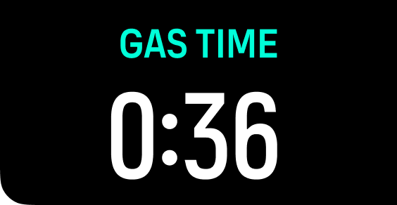

switch window configure gas timeGaz zamanıGaz süresi, mevcut derinlikte kalabileceğiniz süre anlamına gelir. Daha fazla bilgi için bkz. Gaz süresi.

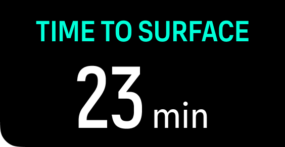

switch window configure ttsYüzeye kalan süre(TTS)Yüzeye kalan süre, gerekli tüm dekompresyon beklemeleri dahil herhangi bir az ile yüzeye çıkmak için dakika cinsinden yüzeye çıkma süresi anlamına gelir.

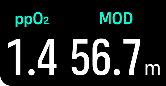

switch window configure modGerçekppO2 ve MOD
Aktif gazın mevcut kısmi basıncı. Kısmi basınç, mevcut derinlikte gazdaki oksijenin oranıdır. Değer her zaman mutlak atmosfer basıncı (ATA) cinsindendir. (1 ATA = 1,013 bar)
ppO2 gaz için önceden belirlenen sınırı aşarsa değişim ekranı sarıya döner ve alarmı başlatır. ppO2 azami kısmi basınç sınırı olan 1,6’yı aşarsa değişim ekranı MOD derinliğinden daha sığa yükselene kadar kırmızıya döner.
Azami Çalışma Derinliği (MOD), gaz karışımındaki oksijenin kısmi basıncının (ppO2) güvenli sınırı aştığı derinliktir.

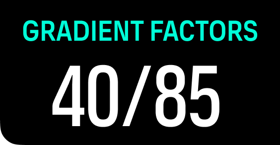

switch window configure gradient factorsGradyan FaktörlerGradyan Faktörü, Algoritma ayarında tanımladığınız değerdir. Dalış algoritması ve Gradyan Faktörleri hakkında daha fazla bilgi edinmek için Algoritma ayarları ve Gradyan Faktörleri bölümlerine bakın.

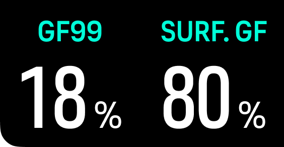

switch window configure surface GFGF99/Yüzey GF
GF99, mevcut derinliğinizdeki mevcut gradyan faktörüdür ve kontrol bölmesinin M değerinin yüzdesi olarak ifade edilir. Bu, ortam basıncı ile dokulardaki çözünmüş azot arasındaki ilişkiyi temsil eder. Gaz Toplanımı, doku gerginliği solunan inert gaz basıncından daha düşük olduğunda görüntülenir. GF Yüksek değeri aşıldığında GF99 sarı renkle gösterilir. GF99, %100'de kırmızı (uyarı) ile gösterilir ve %100'ün üzerindeki tüm değerlerde kırmızı kalır.
Yüzey GF'si, hemen yüzeye çıkmanız halinde sahip olacağınız Gradyan Faktörüdür. GF99, GF Yüksek ayarınızı aşarsa Yüzey GF'si sarı renkte (dikkat) gösterilir. GF99 %100'ü aşarsa Yüzey GF'si kırmızı renkte (uyarı) gösterilir.

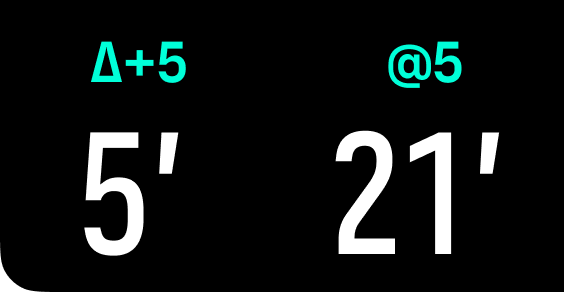

switch window configure delta5Acil Durum Delta 5 / @ 5
Mevcut derinlikte 5 dakika daha kalmanız durumunda TTS'de öngörülen değişiklik.
Mevcut derinlikte 5 dakika daha kalmanız durumunda öngörülen TTS.

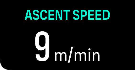

switch window configure ascent speedÇıkış hızım/dak cinsinden çıkış hızı

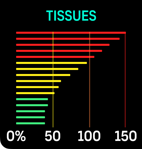

switch window configure tissuesDoku grafiği
Doku bölmelerindeki inert gaz gerilimlerini gösterir. En hızlı dokular en üstte, en yavaşlar en altta yer alır. Çubuklar azot ve helyumu birleştirir; basınç sağa doğru artar.
  • Yeşil = ortam basıncının altında
  • Sarı = ortam basıncının üzerinde
  • Kırmızı = M değeri sınırının üzerinde

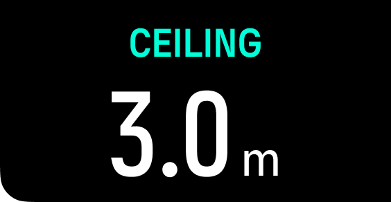

switch window configure ceilingTavanZorunlu dekompresyon beklemeleri gerektiğinde, değişim ekranında bir tavan değeri görüntülenir. Suunto Nautic tavan değerini her zaman en derin bekleme noktasından gösterir. Yüzeye çıkarken tavan değerin üzerine çıkmamalısınız. Dekompresyon dalışı hakkında daha fazla bilgiyi Dekompresyon dalışları bölümünden okuyabilirsiniz.

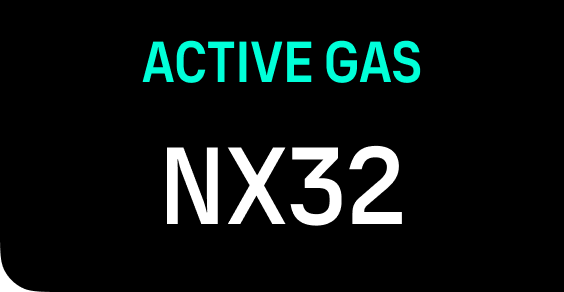

switch window configure active gasAktif gazMevcut aktif gaz.

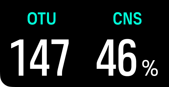

switch window configure otu cns]OTUCNS
OTU: Oksijen toleransı birimi. Yüksek oksijen kısmi basınçlarına uzun süre maruz kalmanın neden olduğu tüm vücut toksisitesini ölçmek için kullanılır. Suunto Nautic günlük önerilen sınırlara erişildiğinde 250 (dikkat) ve 300 (uyarı) alarmı verir.
CNS: Merkezi sinir sistemi toksisitesi. CNS değeri, yüksek kısmi oksijen basıncına (ppO2) ne kadar süre maruz kaldığınızın bir ölçüsüdür ve izin verilen azami maruz kalma yüzdesi olarak gösterilir. Suunto Nautic, CNS% %80’e eriştiğinde (dikkat) ve %100 sınırı aşıldığında (uyarı) alarmı verir.

Yüzeyde ve dalış sona erdikten sonra, CNS 90 dakikada yarılanarak azalır. Örneğin, dalıştan sonra CNS 100 ise 90 dakika sonra 50'ye ve daha sonra 90 dakika sonra 25'e düşecektir.
