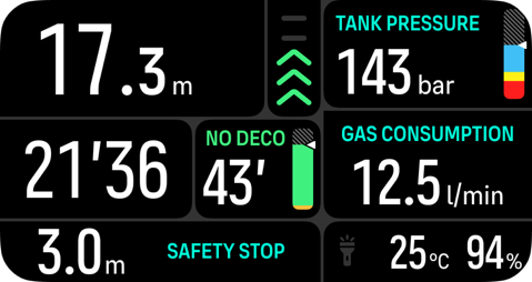

Dalışınız sırasında gerçek gaz basıncınızı cihaz ekranındaki değişim ekranından takip edebilirsiniz. Ayrıca dalıştaki ortalama gaz tüketimini cihazdaki dalış özetinde ve Suunto uygulamasında görebilirsiniz.
gas consumption-2
Ekrandaki Gaz Tüketimi verileri, bulunduğunuz derinlikteki bir dalış sırasında gerçek zamanlı gaz tüketim oranınızı ifade eder. Kişisel solunum hızınızı hesaplamak için Suunto Nautic akciğerlerinizin dakikada maruz kaldığı gaz hacmi olan dakikadaki solunum hacmi (RMV) kullanılır ve L/dak veya cu ft/dak ile ölçülür. Doğru gaz tüketimi için Gazı düzenle menüsünde gaz için doğru tüp boyutunu tanımlamanız gerekir. Bkz. Gazı düzenle. Varsayılan tüp boyu daima 12 lt (80 cu fit)’dir.

Dalışın ardından ortalama gaz tüketiminizi dalış özetinde görebilirsiniz. Değer, dalış boyunca gerçekleşen tüm gaz tüketimi değerleri kullanılarak hesaplanan ortalama gaz tüketimi değerini gösterir.
NOT:
Gerçek zamanlı tüketim değerleri belirli bir zaman aralığında toplanan verilere dayalı olduğundan, gaz tüketimi değeri dalış başlangıcında hemen doldurulamayabilir. Ayrıca BCD veya maruz kalma kıyafeti yüzerliğini kontrol etmek için alçak basınç hortumu kullanılması nedeniyle de değerler daha yüksek olabilir.
