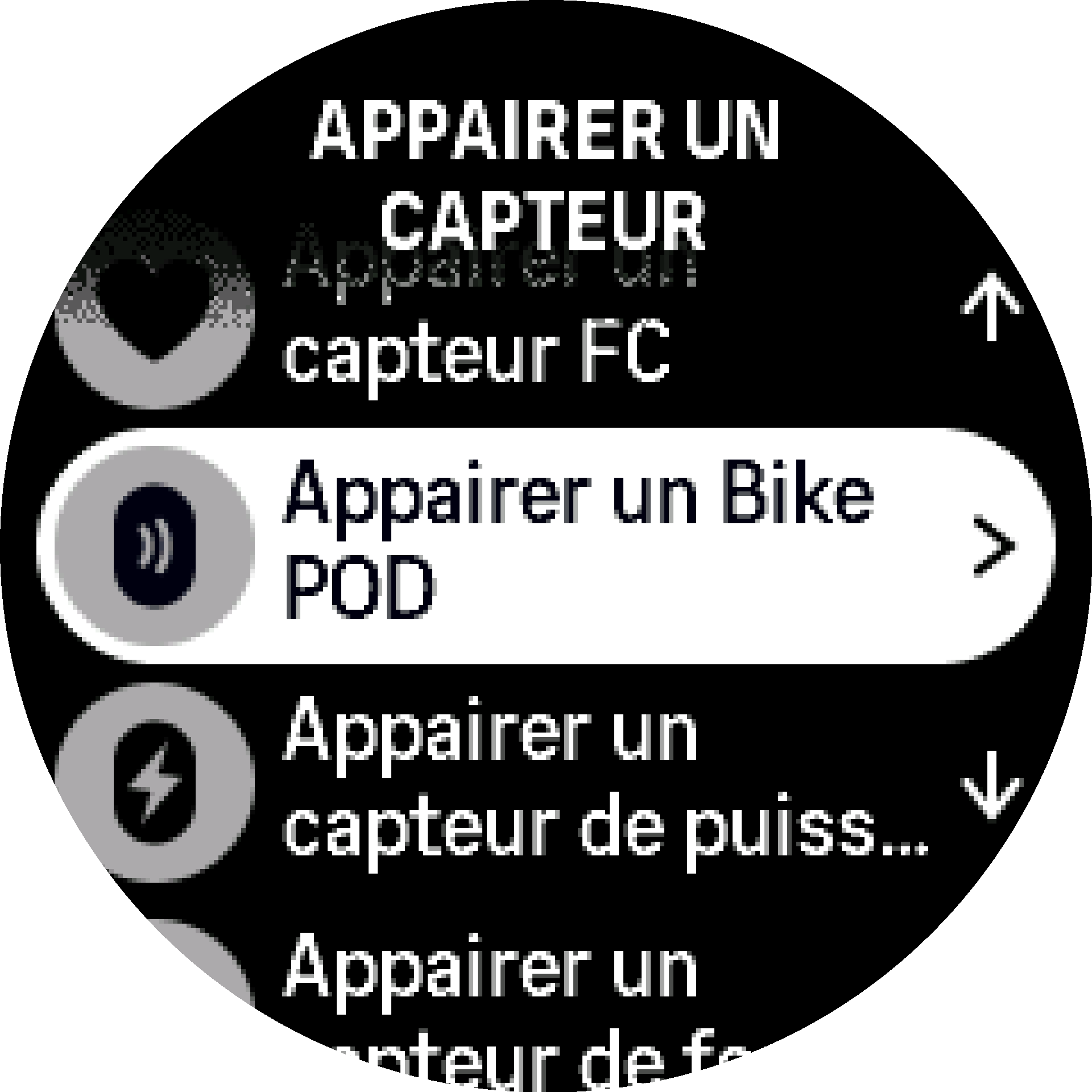

  1. Allez dans les paramètres de votre montre et sélectionnez Connectivité.
  2. Sélectionnez Appairer un capteur pour obtenir la liste des types de capteurs.
  3. Balayez l'écran vers le bas pour voir la liste complète et touchez le type de capteur que vous voulez appairer.

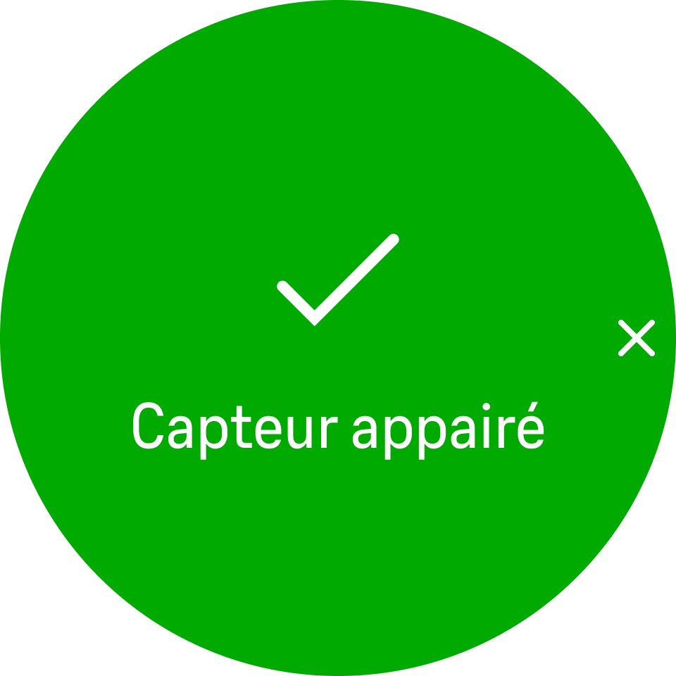

  1. Suivez les instructions qui s'affichent sur la montre pour réaliser l'appairage (reportez-vous au manuel du capteur ou du POD si besoin), puis appuyez sur le bouton central pour passer d'une étape à l'autre.
Sensor paired S9PP
Si le POD nécessite certains réglages comme la longueur de manivelle pour un Power POD, votre montre vous invite à saisir une valeur pendant le processus d'appairage.
