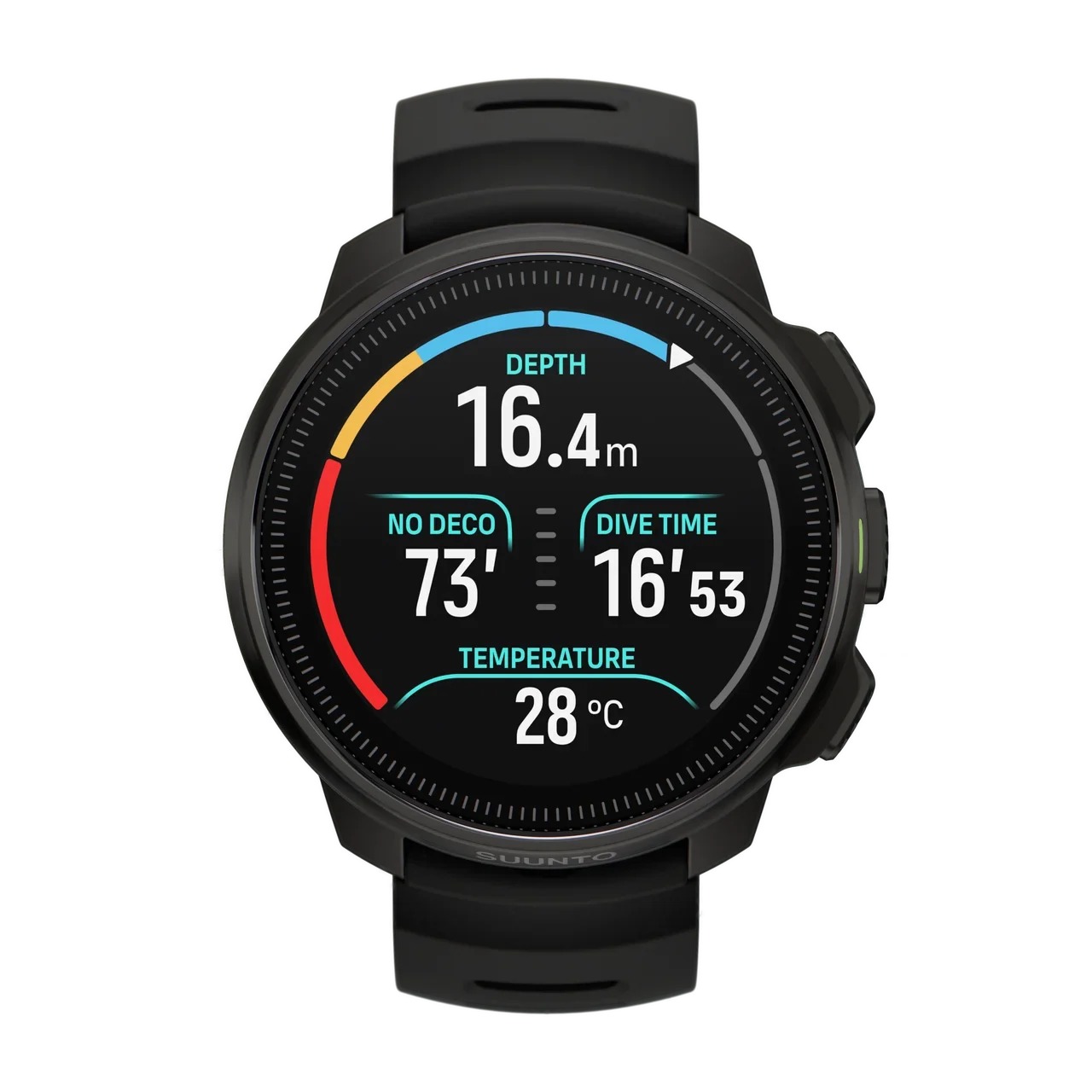

Imaginez que, pendant une plongée, vous consultiez votre ordinateur et que le champ NDL affiche 73 minutes.
suunto-ocean-ndl
Cela signifie que, selon les estimations de votre ordinateur, vous pouvez encore rester environ 73 minutes à votre profondeur actuelle, puis remonter sans effectuer de paliers de décompression obligatoires.
Lorsque votre NDL restante atteint 5 minutes ou moins, l’appareil déclenche une alarme et met en évidence la zone correspondante de l’écran.
remaining-ndl-suunto-ocean
Cette alerte vous indique que votre temps sans décompression disponible devient limité. Tenez compte des informations affichées et préparez votre remontée conformément à votre plan de plongée.

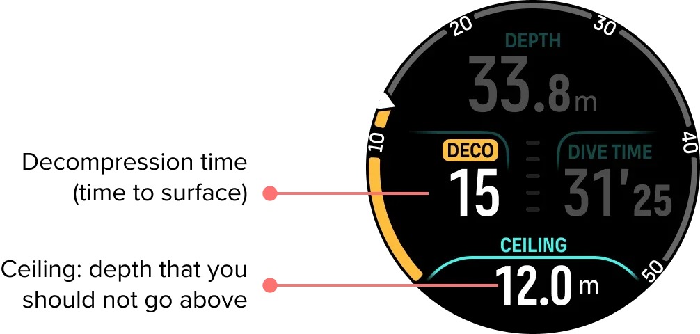

Un palier de décompression obligatoire est une tout autre chose. Lorsque vous dépassez votre NDL et que votre plongée nécessite une décompression, vous devez respecter les paliers aux profondeurs indiquées par votre ordinateur de plongée ou votre plan de décompression avant de poursuivre votre remontée. Par exemple, la NDL d'un autre plongeur peut atteindre zéro. Son ordinateur affiche alors une obligation de décompression et un temps estimé jusqu'à la surface de 8 minutes, comprenant les paliers obligatoires. Ces paliers doivent être respectés.
Que se passe-t-il si je dépasse ma NDL ?
Imaginez que vous consultiez votre ordinateur à 18 mètres de profondeur et que votre NDL atteigne zéro. L’écran affiche alors des informations de décompression et indique, par exemple, un temps estimé jusqu’à la surface de 8 minutes. Votre plongée nécessite désormais des paliers de décompression obligatoires.
Gardez votre calme. Vérifiez votre réserve de gaz et la position de votre binôme, puis informez-le de la situation. Remontez lentement et de manière contrôlée, sans chercher à atteindre la surface au plus vite pour « battre le compte à rebours ». Suivez les indications de décompression affichées par votre ordinateur et effectuez tous les paliers obligatoires.
Sur la Suunto Ocean, le guide officiel de l’utilisateur précise que lorsque la NDL atteint zéro et qu’une décompression devient nécessaire, le champ NDL est remplacé par le TTS (Time to Surface), c’est-à-dire le temps estimé jusqu’à la surface. L’ordinateur affiche alors les informations relatives à la décompression.
