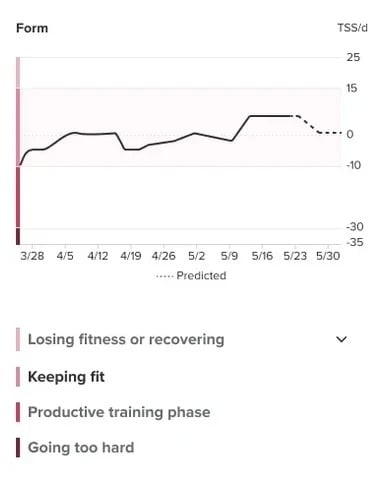

TSB : faire le lien entre charge d’entraînement et récupération
Dans le système de suivi de la charge d’entraînement utilisé par Suunto :
TSB = CTL − ATL
Pour comprendre simplement le TSB :
  • TSB inférieur à 0 : la fatigue récente est relativement élevée, ce qui est fréquent lorsque la charge d’entraînement augmente.
  • TSB proche de 0 : la charge à long terme et la fatigue récente sont relativement équilibrées.
  • TSB supérieur à 0 : la charge d’entraînement récente est inférieure à la charge à long terme, ce qui indique généralement moins de fatigue.
