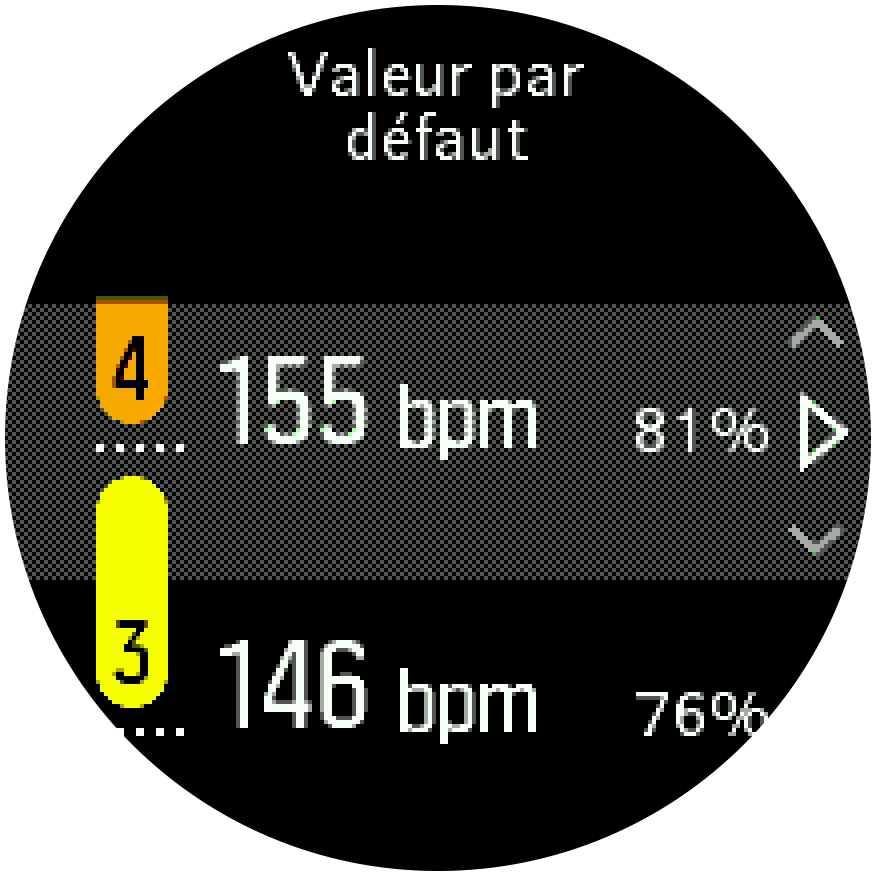

Sykealueet ovat prosenttialueita, jotka määritellään enimmäissykkeesi (max HR) perusteella.
Oletusarvoisesti enimmäissyke lasketaan vakioyhtälöllä: 220 – ikäsi. Jos tunnet tarkalleen enimmäissykkeesi, sinun pitää säätää oletusarvoa vastaavasti.
Suunto 5 -kellossa on oletusarvoiset ja lajikohtaiset sykealueet. Oletusalueita voidaan käyttää kaikkiin lajeihin, mutta edistyneempään harjoitteluun voit käyttää erillisiä sykealueita juoksuun ja pyöräilyyn.
Aseta enimmäissyke
Aseta enimmäissyke asetuksissa kohdasta Harjoittelu » Intensiteettialueet » Oletusalueet.
- Valitse enimmäissyke (suurin arvo, bpm) ja paina keskipainiketta.
- Valitse uusi enimmäissyke painelemalla oikeata ylä- tai alapainiketta.
- Valitse uusi enimmäissyke painamalla keskipainiketta.
- Poistu sykealuenäkymästä pitämällä keskipainiketta painettuna.
Voit myös asettaa enimmäissykkeen asetuksista kohdasta Yleiset (yleiset) » Henk.koht. (henkilökohtaiset) »
Aseta oletussykealueet
Aseta oletussykealueet asetuksissa kohdasta Harjoittelu (harjoittelu) » Intensiteettialueet (intensiteettialueet) » Oletusalueet (oletusalueet).
- Vieritä ylös tai alas painelemalla oikeata ylä- tai alapainiketta ja paina keskipainiketta, kun muutettava sykealue näkyy korostettuna.
- Valitse uusi sykealue painelemalla oikeata ylä- tai alapainiketta.
- Valitse uusi sykearvo painamalla keskipainiketta.
Jos valitset sykealuenäkymässä Nollaa (palauta), sykealueet palautuvat oletusarvoihin.

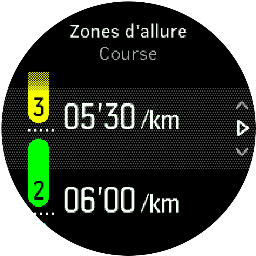

Vauhtialueet
Vauhtialueet toimivat aivan kuten sykealueetkin, mutta harjoittelun teho perustuu vauhtiin sykkeen sijaan. Vauhtialueet näytetään joko metri- tai brittijärjestelmän mukaisina arvoina asetustesi mukaan.
Suunto 5 -kellossa on käytettävissä viisi oletusvauhtialuetta, ja lisäksi voit määritellä omasi.
Vauhtialueet ovat käytettävissä juoksussa.
Aseta vauhtialueet
Aseta lajikohtaiset vauhtialueet asetuksissa kohdasta Harjoittelu (harjoittelu) » Intensiteettialueet (intensiteettialueet) » Erityiset alueet (lisäalueet).
- Valitse Juoksu painamalla keskipainiketta.
- Paina oikeaa alapainiketta ja valitse vauhtialueet.
- Vieritä painamalla oikeita ylä- tai alapainikkeita ja paina keskipainiketta, kun muutettavaksi haluamasi vauhtialue näkyy korostettuna.
Valitse uusi vauhtialue painamalla ylä- tai alapainiketta.
Valitse uusi vauhtialuearvo painamalla keskipainiketta.
- Poistu tehoaluenäkymästä painamalla keskipainiketta pitkään.
Vauhtialueiden käyttö harjoittelussa
Kun tallennat harjoituksen (katso Harjoittelun tallentaminen) ja olet valinnut vauhdin intensiteettitavoitteeksi (katso Tavoitteiden käyttäminen harjoittelussa), näkyviin tulee viiteen osaan jaettu vauhtialuemittari. Nämä viisi osaa näkyvät urheilutilanäytön ulkoreunassa. Mittari osoittaa intensiteettitavoitteeksi valitsemasi vauhtialueen ja valaisee vastaavan osan. Mittarin pieni nuoli osoittaa, missä kohdassa aluetta olet.
Kellosi ilmoittaa sinulle, kun pääset valitsemallesi tavoitealueelle. Harjoituksen aikana kello kehottaa sinua joko kiristämään tai hidastamaan tahtia, jos vauhtisi ei ole valitulla tavoitealueella.
Harjoittelun yhteenveto antaa erittelyn siitä, kuinka pitkään harjoittelit kullakin alueella.

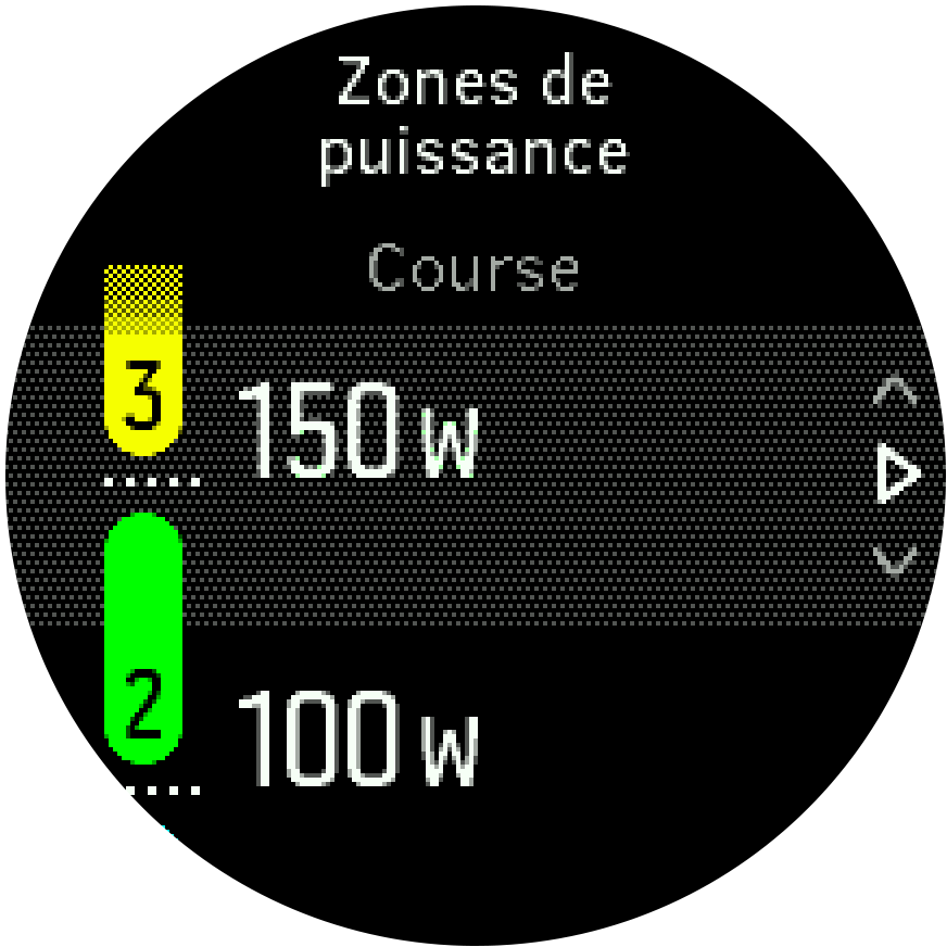

Tehoalueet
Tehomittari mittaa tietyn aktiviteetin suorittamiseen tarvittavan fyysisen ponnistuksen määrää. Ponnistus mitataan watteina. Tehomittarin pääasiallinen etu on sen tarkkuudessa. Tehomittari paljastaa tarkalleen, miten kovaa ponnistelet ja paljonko tehoa tuotat. Wattimääriä analysoimalla on myös helppo nähdä edistyminen.
Tehoalueet voivat auttaa sinua harjoittelemaan oikealla teholla.
Suunto 5 -kellossa on viisi valmista tehoaluetta ja lisäksi voit määrittää omasi.
Tehoalueet ovat käytettävissä kaikissa pyöräilyn, sisäpyöräilyn ja maastopyöräilyn oletusurheilutiloissa. Juoksussa ja polkujuoksussa on käytettävä erityisiä “Teho”-urheilutiloja, jotta tehoalueet ovat käytettävissä. Jos käytät itse määrittämiäsi urheilutiloja, varmista, että tilasi käyttää Power POD -anturia, jotta saat myös tehoalueet käyttöösi.
Aseta lajikohtaiset tehoalueet
Aseta lajikohtaiset tehoalueet asetuksissa kohdasta Harjoittelu (harjoittelu) » Intensiteettialueet (intensiteettialueet) » Erityiset alueet (lisäalueet).
- Valitse muokattava laji (Juoksu tai Pyöräily) tai paina keskipainiketta, kun laji näkyy korostettuna.
- Paina oikeata alapainiketta ja valitse tehoalueet.
- Paina oikeata ylä- tai alapainiketta ja valitse tehoalue, jota haluat muokata.
Valitse uusi tehoalue painamalla ylä- tai alapainiketta.
Valitse uusi tehoarvo painamalla keskipainiketta.
Tehoalueiden käyttö harjoittelussa
Tarvitset kelloon yhdistetyn tehoanturin, jotta voit käyttää harjoittelussa tehoalueita, katso POD-laitteiden ja anturien yhdistäminen.
Kun tallennat harjoituksen (katso Harjoittelun tallentaminen) ja olet valinnut tehon intensiteettitavoitteeksi (katso Tavoitteiden käyttäminen harjoittelussa), näkyviin tulee viiteen osaan jaettu tehoaluemittari. Nämä viisi osaa näkyvät urheilutilanäytön ulkoreunassa. Mittari osoittaa intensiteettitavoitteeksi valitsemasi tehoalueen ja valaisee vastaavan osan. Mittarin pieni nuoli osoittaa, missä kohdassa aluetta olet.
Kellosi ilmoittaa sinulle, kun pääset valitsemallesi tavoitealueelle. Harjoituksen aikana kello kehottaa sinua joko kiristämään tai hidastamaan tahtia, jos teho ei ole valitulla tavoitealueella.
