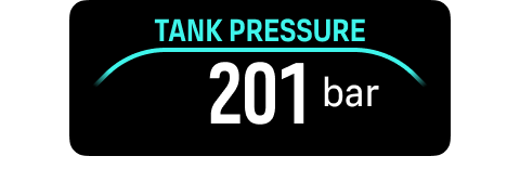

Pression de la bouteille : si la montre est appairée avec un Suunto Tank POD, le pourtour indique la pression de la bouteille. La plage est déterminée par le relevé de la pression effectué par le Tank POD au début de la plongée, qui peut être de 250 bar ou 350 bar. Les barres du pourtour représentent toujours 50 bar ou 500 psi, selon la configuration des unités. Les couleurs représentent certaines zones de la plage, et sont toujours fixes :
- Rouge : 50 bar/750 psi ou moins
- Orange : 51 bar à 80 bar/750 psi à 1 000 psi

|  | Pression bouteille | La pression de la bouteille dans l'unité définie (bar ou PSI) pour votre gaz actif, si elle est appairée à un Tank POD. |

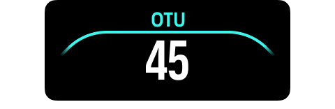

OTU
Unité de tolérance d'oxygène. Elle permet de mesurer la toxicité de l'organisme provoquée par une exposition prolongée à des pressions partielles d'oxygène élevées. Suunto Ocean vous avertit lorsque la limite quotidienne recommandée atteint 250 (avertissement) et 300 (danger).
