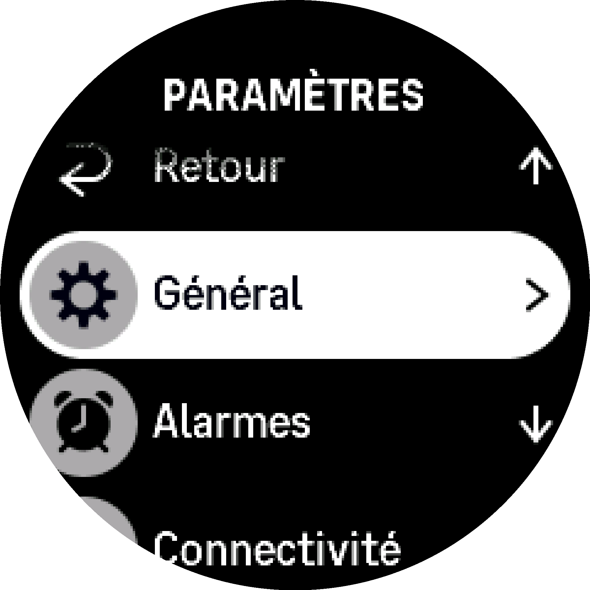

  1. Depuis le cadran de la montre, appuyez longuement sur le bouton central.
  2. Faites défiler le menu des paramètres en balayant l'écran vers le haut ou le bas ou en appuyant sur le bouton supérieur ou inférieur.
    Menu des paramètres S9PP
  3. Sélectionnez un paramètre en touchant son nom ou en appuyant sur le bouton central lorsque le paramètre est en surbrillance. Revenez dans le menu en balayant l'écran vers la droite ou en sélectionnant Retour.

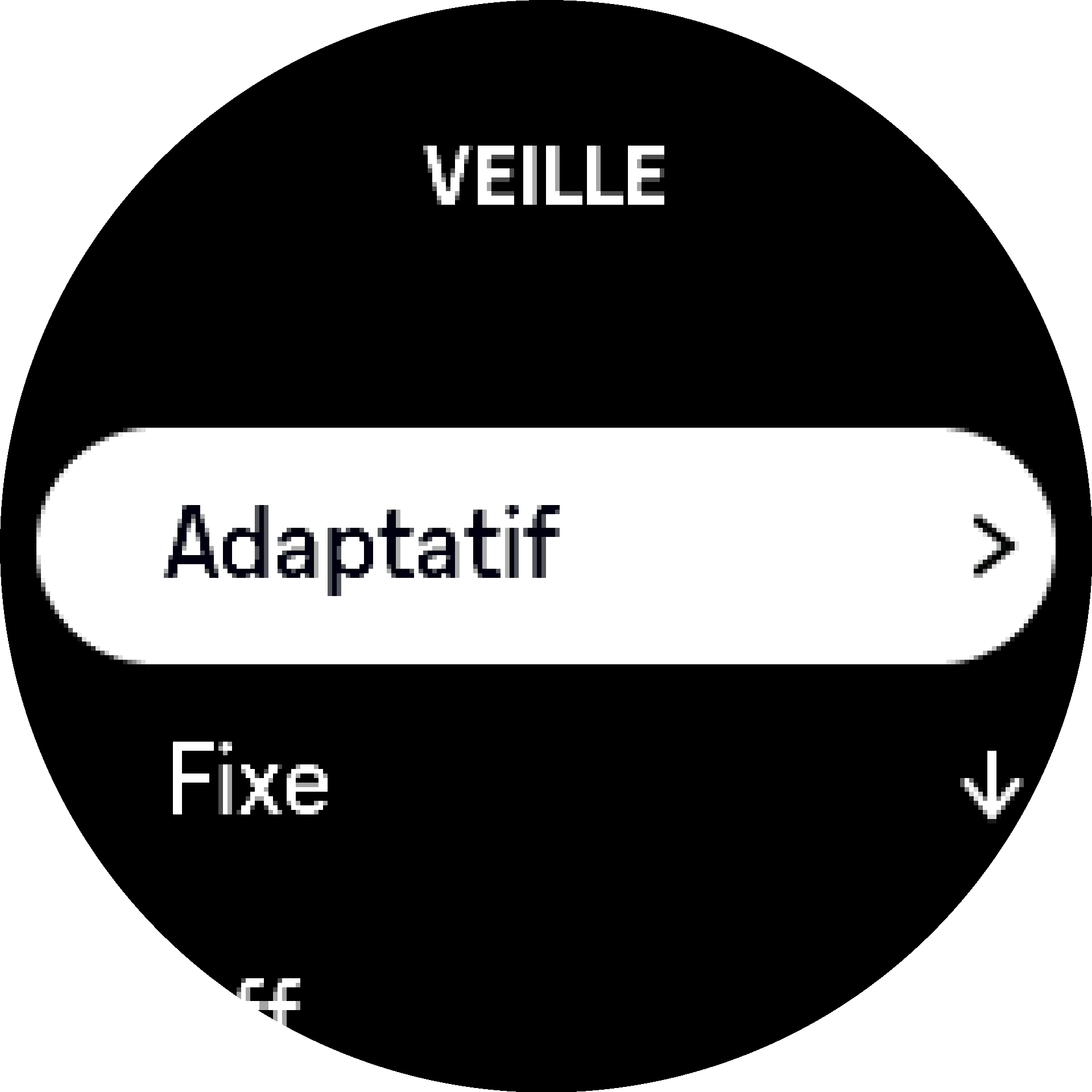

    Paramètres de rétroéclairage S9PP

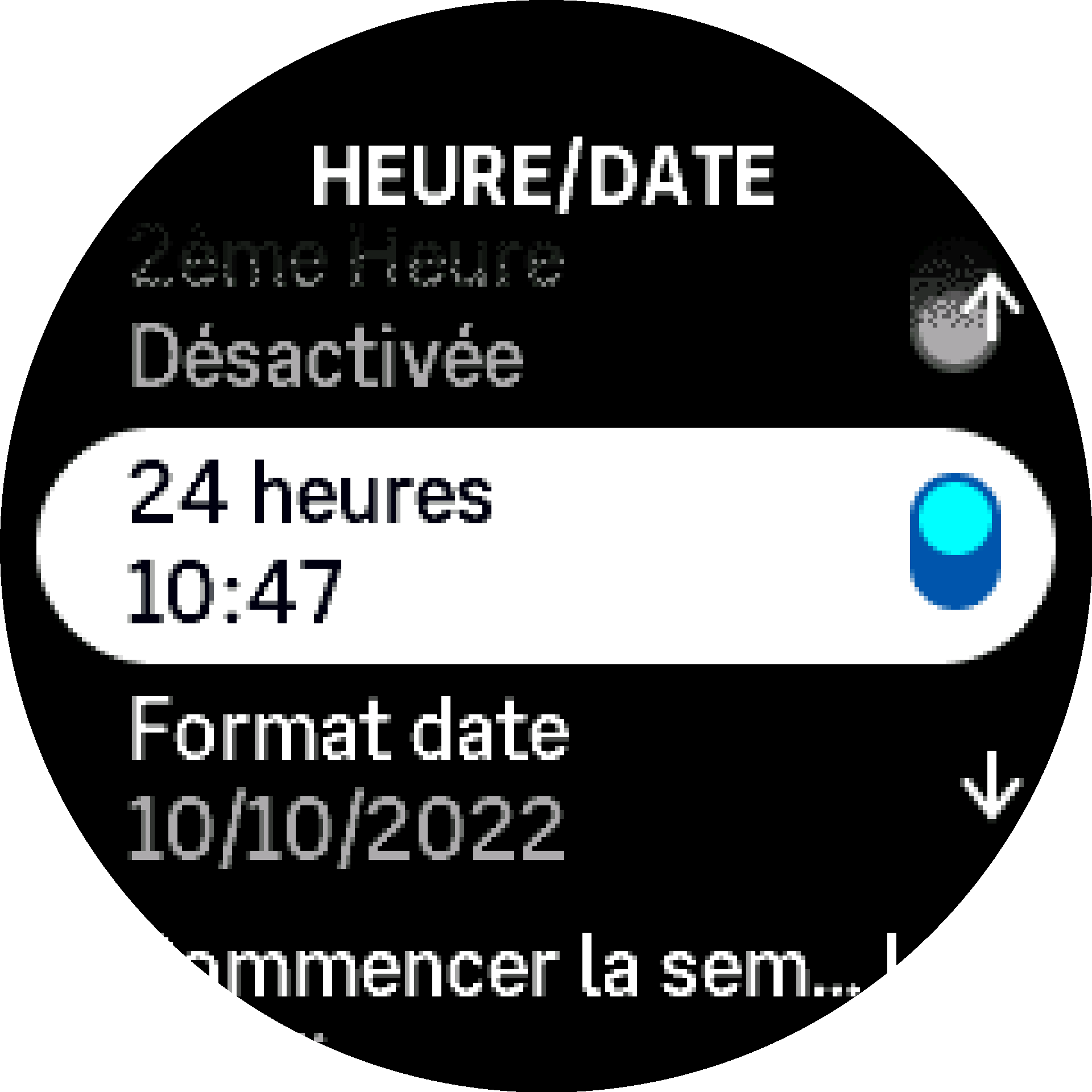

  5. Pour les paramètres qui ne comportent que deux valeurs, on ou off par exemple, modifiez la valeur en touchant le paramètre ou en appuyant sur le bouton central.
    24 heures S9PP
