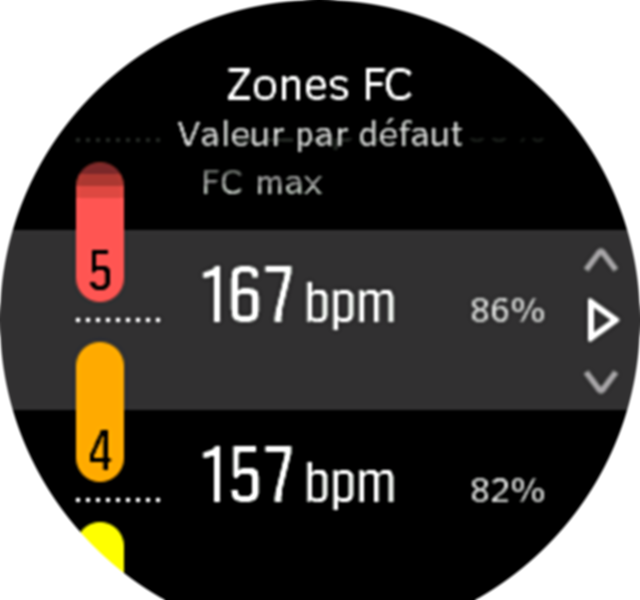

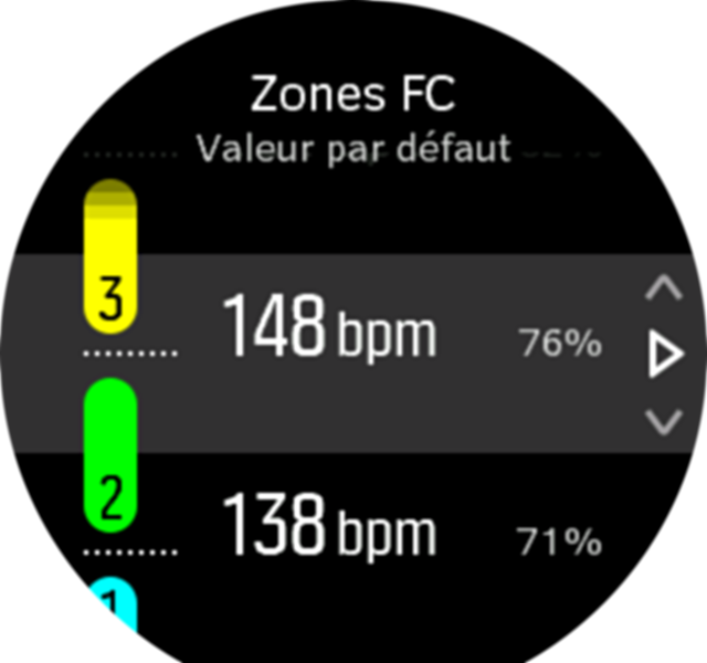

Définir les zones FC par défaut
Configurez vos zones FC depuis les réglages de la montre dans Entraînement » Zones d'intensité » Zones par défaut.
  1. Faites défiler l'écran vers le haut ou vers le bas avec votre doigt ou appuyez sur le bouton central lorsque la zone FC que vous voulez modifier est en surbrillance.
  2. Sélectionnez votre nouvelle zone FC en faisant défiler l'écran vers le haut ou vers le bas avec votre doigt ou en appuyant sur le bouton supérieur ou inférieur droit.
Default HR zone
  1. Touchez votre sélection ou appuyez sur le bouton central.
  2. Pour quitter la vue des zones FC, faites défiler l'écran vers la droite avec votre doigt ou appuyez de façon prolongée sur le bouton central.
    REMARQUE:
    Si vous sélectionnez Réinitialiser dans la vue des zones FC, ceci aura pour effet de réinitialiser les zones FC à la valeur par défaut.

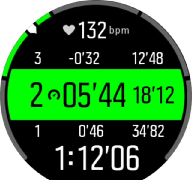

Utilisation des zones FC pendant l'exercice
Lorsque vous enregistrez un exercice (voir Enregistrer un exercice) et que vous avez sélectionné la fréquence cardiaque en tant que cible d’intensité (voir Using targets when exercising [Utilisation d’objectifs pendant l’entraînement]), une barre de zones de FC, divisée en cinq sections, s'affiche autour du bord extérieur de l’écran du mode sportif (pour tous les modes sportifs compatibles avec la FC). Sur cette jauge, la section correspondant à la zone FC dans laquelle vous vous entraînez actuellement s'allume. La petite flèche dans la jauge indique votre position dans la plage de cette zone.
Zone gauge
Votre montre vous alerte lorsque vous atteignez la zone cible que vous avez sélectionnée. Pendant votre exercice, elle vous invite à accélérer ou à ralentir si votre fréquence cardiaque est en dehors de la zone cible sélectionnée.
Guidance SpeedUp Spartan
Par ailleurs, un affichage spécial pour les zones d'intensité peut être ajouté si vous personnalisez le mode sportif actuellement en cours d'utilisation. Cette vue affiche votre zone FC actuelle dans le champ central, le temps que vous avez passé dans cette zone et la distance qui vous sépare des zones immédiatement supérieure et inférieure en battements par minute. La couleur de fond de la barre indique également la zone FC dans laquelle vous vous entraînez.
Zone display
Dans le récapitulatif de l'exercice, vous obtenez une décomposition du temps que vous avez passé dans chaque zone.
