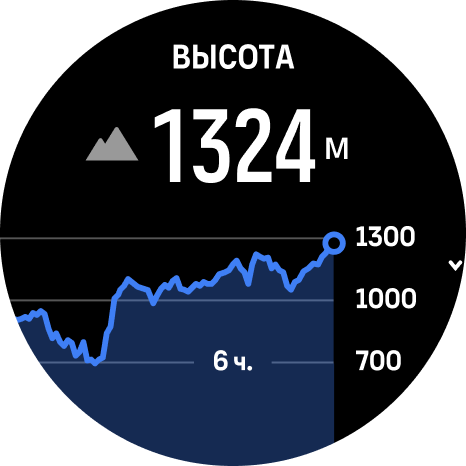

Le widget comporte trois vues accessibles en balayant l’écran vers le haut ou en tournant la couronne. La première vue affiche l'altitude actuelle.
Alti Baro01

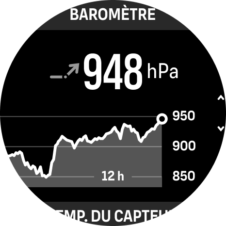

Balayez l'écran vers le haut pour voir la pression barométrique et le graphique de tendance du baromètre.
Alti Baro02
