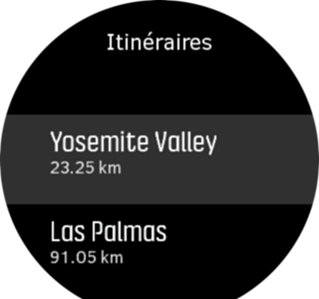

  1. Faites défiler les options jusqu'à Itinéraires et appuyez sur le bouton central pour ouvrir votre liste d'itinéraires.
Routes list
