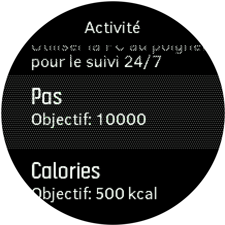

Objectifs d'activité
Vous pouvez ajuster vos objectifs quotidiens aussi bien pour le nombre de pas que pour les calories consommées. Sur l'affichage de l'activité, maintenez le bouton central enfoncé pour ouvrir les paramètres d'objectif d'activité.
Activity Goals Trainer
Lorsque vous paramétrez votre objectif de pas, vous définissez le nombre total de pas pour la journée.
Le total des calories que vous brûlez dans la journée s'appuie sur deux facteurs : votre métabolisme de base (MB) et votre activité physique.
Activity Goals calories Trainer
Votre MB est la quantité de calories que votre corps consomme au repos. Ce sont les calories dont votre corps a besoin pour rester chaud et assurer les fonctions essentielles comme le clignement de vos yeux ou les battements de votre cœur. Ce nombre repose sur votre profil personnel, notamment certains facteurs tels que votre âge et votre sexe.
Lorsque vous fixez un objectif de calories, vous définissez le nombre de calories que vous voulez brûler en plus de votre MB. C'est ce que l'on appelle vos calories actives. L'anneau autour de l'affichage de l'activité avance en fonction du nombre de calories actives que vous consommez dans la journée par rapport à votre objectif.

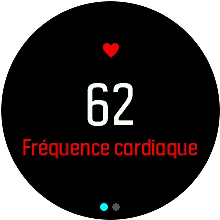

FC instantanée
L'affichage de la fréquence cardiaque(FC) instantanée vous procure un aperçu rapide de votre fréquence cardiaque.
Depuis la vue du cadran de montre, appuyez sur le bouton inférieur droit pour accéder à l'affichage de la FC.
Instant HR Trainer
Appuyez sur le bouton supérieur pour quitter l'affichage et revenir à la vue du cadran de montre.

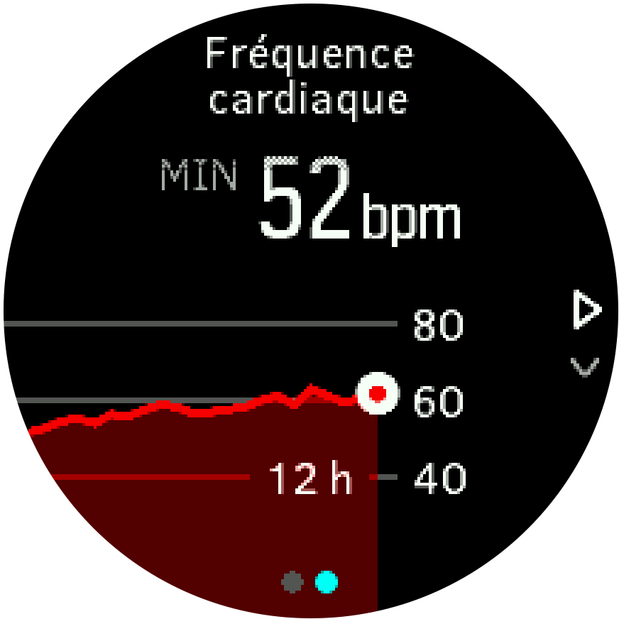

FC journalière
L'affichage de la FC journalière vous procure une vue sur 12 heures de votre fréquence cardiaque. Cette information peut s'avérer utile pour, par exemple, en savoir plus sur votre récupération après une session d’entraînement intensif.
L'affichage présente votre fréquence cardiaque sur 12 heures sous la forme d'un graphique. Le graphique est tracé à l'aide de votre fréquence cardiaque moyenne basée sur des plages de 24 minutes. En outre, en appuyant sur le bouton inférieur droit, vous obtenez une estimation de vos dépenses caloriques par heure et affiche votre fréquence cardiaque la plus basse au cours de ces 12 heures.
Votre fréquence cardiaque minimale sur les 12 dernières heures est un bon indicateur de votre état de récupération. Si cette fréquence est supérieure à la normale, vous n'avez probablement pas encore entièrement récupéré de votre dernière séance d'entraînement.
Daily HR Trainer
Si vous enregistrez un exercice, les valeurs de FC journalière sont le reflet de votre fréquence cardiaque et de votre consommation de calories plus élevées du fait de votre entraînement. Gardez cependant à l'esprit le fait que le graphique et les calories consommées sont des moyennes. Si votre fréquence cardiaque atteint une crête de 200 bpm pendant l'exercice, le graphique ne montrera pas cette valeur maximale mais plutôt la moyenne des 24 minutes au cours desquelles vous avez atteint ce pic de fréquence.

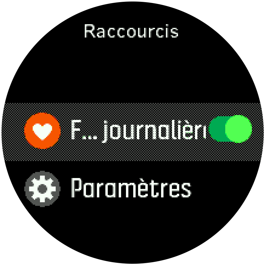

Pour pouvoir consulter l'affichage de la FC journalière, vous devez activer cette fonctionnalité. Vous pouvez activer ou désactiver la fonctionnalité depuis le menu des paramètres sous Activité. Si vous êtes dans l'affichage de la FC journalière, vous pouvez également accéder aux paramètres d'activité en appuyant de façon prolongée sur le bouton central.
Lorsque la fonctionnalité FC journalière est activée, votre montre active régulièrement le capteur optique de fréquence cardiaque pour contrôler votre fréquence cardiaque. Ceci augmente légèrement la consommation d'énergie.
Daily HR setting Trainer
À partir de l'instant où vous activez cette fonction, votre montre a besoin de 24 minutes avant de commencer à afficher des informations de FC journalière.
Pour visualiser la FC journalière :
  1. Depuis la vue du cadran de montre, appuyez sur le bouton inférieur droit pour accéder à l'affichage de la FC instantanée.
  2. Appuyez sur le bouton central pour accéder à l'affichage de la FC journalière.
  3. Appuyez sur le bouton inférieur droit pour consulter le nombre de calories brûlées.
