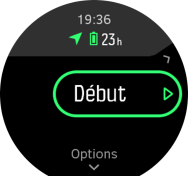

Avant le démarrage de l'enregistrement d'un exercice (voir Enregistrer un exercice), une estimation de l'autonomie restante dans le mode batterie actuellement sélectionné s'affiche.

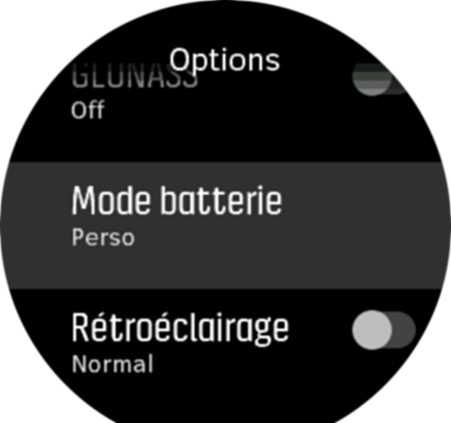

Il existe deux modes batterie prédéfinis : Performance (par défaut) et Endurance. Le passage de l'un de ces modes à l'autre modifiera non seulement l'autonomie de la batterie mais aussi les performances de la montre.
Sur l'affichage de départ, touchez Options » Mode batterie pour changer de mode batterie et voir l'incidence de chaque mode sur les performances de la montre.
Vous pouvez aussi changer rapidement de mode batterie dans l'affichage de démarrage en appuyant sur le bouton supérieur.
Outre ces deux modes batterie prédéfinis, vous pouvez également créer un mode batterie personnalisé avec vos propres réglages. Le mode personnalisé est spécifique au mode sportif choisi, ce qui permet de créer un mode batterie personnalisé pour chaque mode sportif.

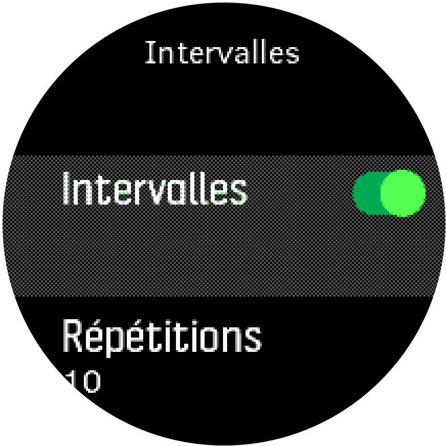

Les entraînements fractionnés consistent en une série d’efforts répétés, de plus ou moins forte intensité. Avec votre Suunto 5, vous pouvez définir dans la montre votre propre entraînement fractionné pour chaque mode sportif.
Pour définir vos intervalles, vous devez donner quatre renseignements :
- Intervalles : commande marche/arrêt qui active ou désactive l'entraînement fractionné. Lorsque vous activez cette option, un affichage d'entraînement fractionné s'ajoute à votre mode sportif.
- Répétitions : le nombre d'ensembles d'intervalles + récupérations que vous souhaitez réaliser.
- Intervalle : la longueur de votre intervalle de haute intensité, basée sur la distance ou la durée.
- Récupération : la longueur de votre temps de repos entre les intervalles, basée sur la distance ou la durée.
Gardez à l'esprit que si vous utilisez la distance pour définir vos intervalles, vous devez utiliser un mode sportif mesurant la distance. La mesure peut par exemple être basée sur le GPS, sur un Foot POD ou sur un Bike POD.
Vous ne pouvez pas activer la navigation lorsque vous utilisez les intervalles.
Pour vous entraîner avec les intervalles :
- Depuis l'écran de lancement, sélectionnez votre sport.
- Avant de démarrer l'enregistrement d'un exercice, appuyez sur le bouton inférieur droit pour ouvrir les options du mode sportif.
- Faites défiler les options vers le bas jusqu'à Intervalles et appuyez sur le bouton central.
- Activez les intervalles et réglez les paramètres décrits plus haut.
- Faites défiler les options vers le haut jusqu'à Retour et confirmez avec le bouton central.
- Appuyez sur le bouton supérieur droit jusqu'à atteindre la vue de démarrage et démarrez votre exercice de la manière habituelle.
- Appuyez sur le bouton inférieur gauche pour changer de vue et afficher les intervalles et appuyez sur le bouton supérieur droit lorsque vous êtes prêt à démarrer votre entraînement fractionné.
- Si vous voulez interrompre votre entraînement fractionné avant d'avoir accompli toutes vos répétitions, appuyez de façon prolongée sur le bouton central pour ouvrir les options du mode sportif et désactivez l'option Intervalles.
Dans l'affichage des intervalles, les boutons fonctionnent normalement. Par exemple un appui sur le bouton supérieur droit permet de mettre en pause l'enregistrement de l'exercice, et pas uniquement l'entraînement fractionné.
Après l'arrêt de l'enregistrement de l'exercice, l'entraînement fractionné est automatiquement désactivé pour ce mode sportif. Les autres paramètres sont en revanche conservés, ce qui vous permettra de démarrer le même exercice la prochaine fois que vous utiliserez ce mode sportif.
