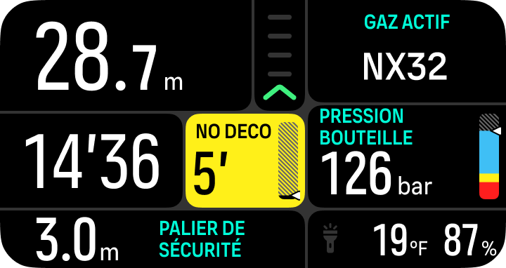

  1. Si la durée No deco atteint 5 minutes, une alarme d’avertissement jaune se déclenche. Lorsque vous remontez et que la valeur No deco augmente, l’alarme disparaît. Vous pouvez rendre l’alarme silencieuse en appuyant sur un bouton. Si vous restez à la même profondeur malgré l’alarme No deco, vous pourrez avoir à effectuer des paliers de décompression obligatoires. N’effectuez pas de plongées avec décompression sans avoir suivi de formation adéquate.

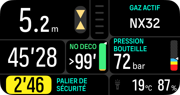

  3. Lorsque vous vous trouvez entre 2,4 m et 6 m (7,9 ft et 20 ft), le compte à rebours du palier de sécurité se déclenche et s’arrête une fois la durée recommandée écoulée. Le palier effectué, une notification Palier effectué apparaît.
