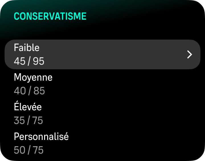

Les facteurs de gradient peuvent être ajustés. Le paramètre de conservatisme par défaut du Suunto Nautic est défini sur une valeur moyenne (40/85). Vous pouvez ajuster ce paramètre pour le rendre plus agressif ou plus conservateur que cette valeur par défaut. Choisissez parmi les niveaux prédéfinis ou définissez un niveau personnalisé.
Les valeurs prédéfinies sont les suivantes :
Faible : 45/95
Moyenne : 40/85 (par défaut)
Élevée : 35/75
Pour les plongées récréatives, le paramètre de conservatisme haut (35/75) permet de bénéficier d’une marge supplémentaire pour éviter les obligations de décompression. Le paramètre de conservatisme bas (45/95) offre une LND supérieure, mais aussi une marge réduite, c’est pourquoi il est qualifié de plus agressif.
