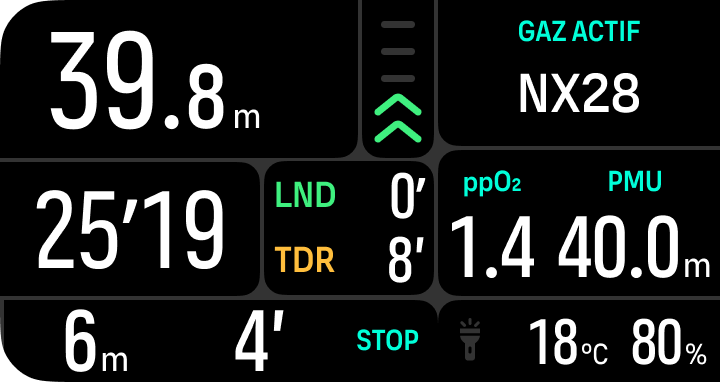

  1. La LND atteint 0 et la décompression devient obligatoire. La valeur TDR inclut désormais également le palier de décompression et le palier de sécurité. La profondeur (plafond) et l’heure du palier de la première décompression sont indiquées dans la zone de palier.

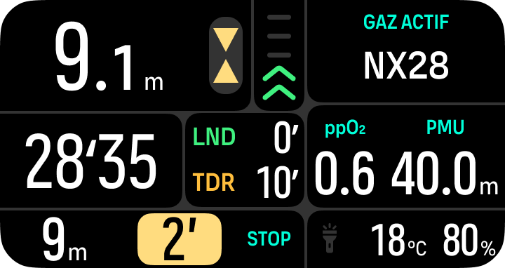

  2. La valeur plafond est de 9 m, ce qui signifie que vous pouvez remonter à cette profondeur à la vitesse d’ascension recommandée. Une fois arrivé près de la profondeur du plafond et entré dans la zone de la zone de décompression, deux flèches apparaissent à côté du numéro de profondeur et une minuterie s’affiche dans le champ Déco pour effectuer un compte à rebours du palier de décompression requis.

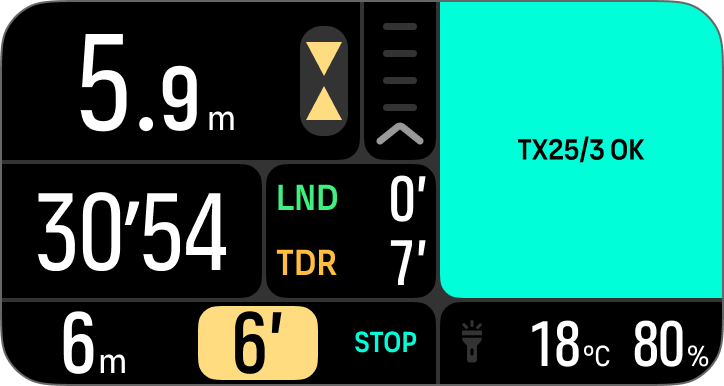

  3. Changement de gaz à 6 m. La durée de décompression est toujours calculée sur l’hypothèse que vous allez utiliser tous les gaz présents dans la Liste des gaz. Lorsque vous arrivez à 6 m, il vous est recommandé de changer de gaz pour passer au NX99. Une fois le changement effectué, les informations relatives au gaz actuel s’affichent. Si vous décidez d’ignorer le changement de gaz, les informations de décompression seront incorrectes.

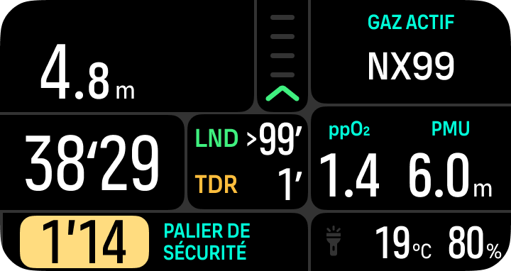

  4. Vous arrivez au dernier palier. Lorsque le temps de décompression est effacé, l’icône de décompression disparaît et le palier se transforme en palier de sécurité. Dans cet exemple, le palier de sécurité est réglé sur Réglé, le compte à rebours démarre donc à 1 min 30 en raison d’une durée plus longue à 6 m.

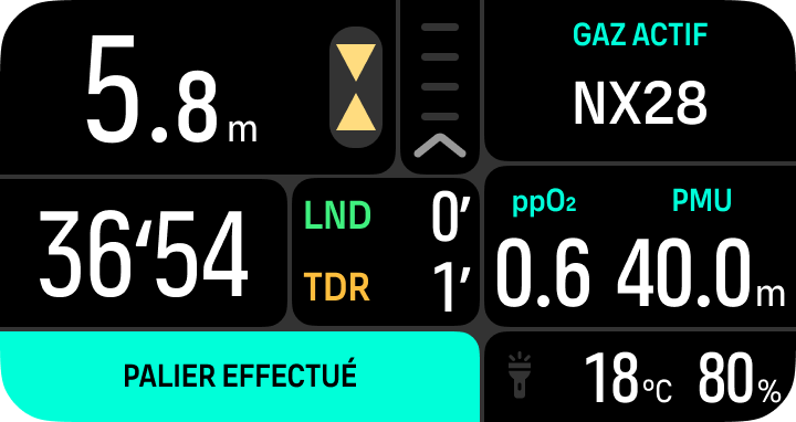

  1. Une fois tous les paliers effectués, la fenêtre commutable affiche l’information Palier effectué, et vous pouvez remonter à la surface en toute sécurité.
