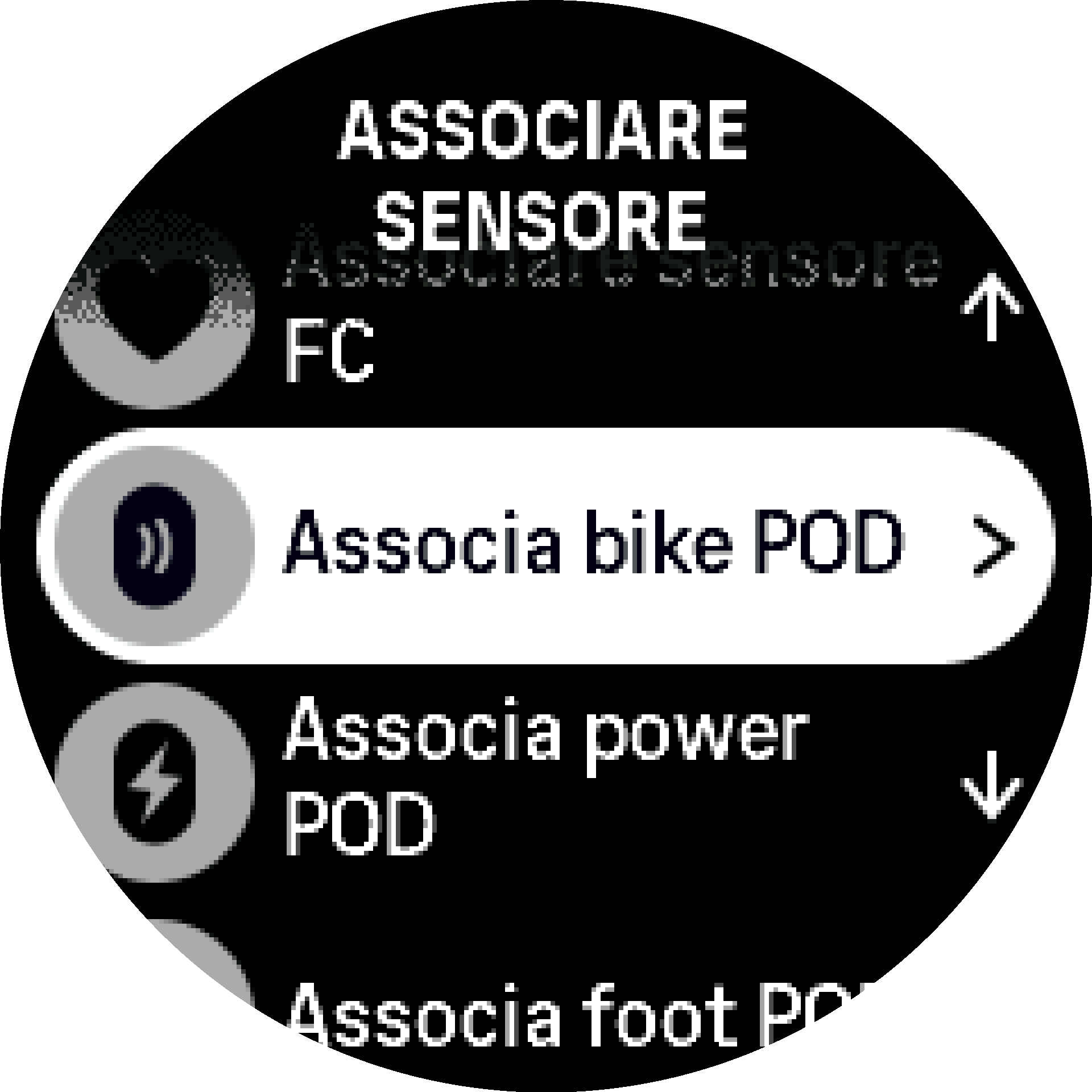

Elenco sensori S9PP
  1. Segui le istruzioni contenute nell’orologio (fai riferimento al manuale del sensore o del sensore dinamico se necessario) per completare l’accoppiamento, premendo il pulsante centrale per procedere al passo successivo.

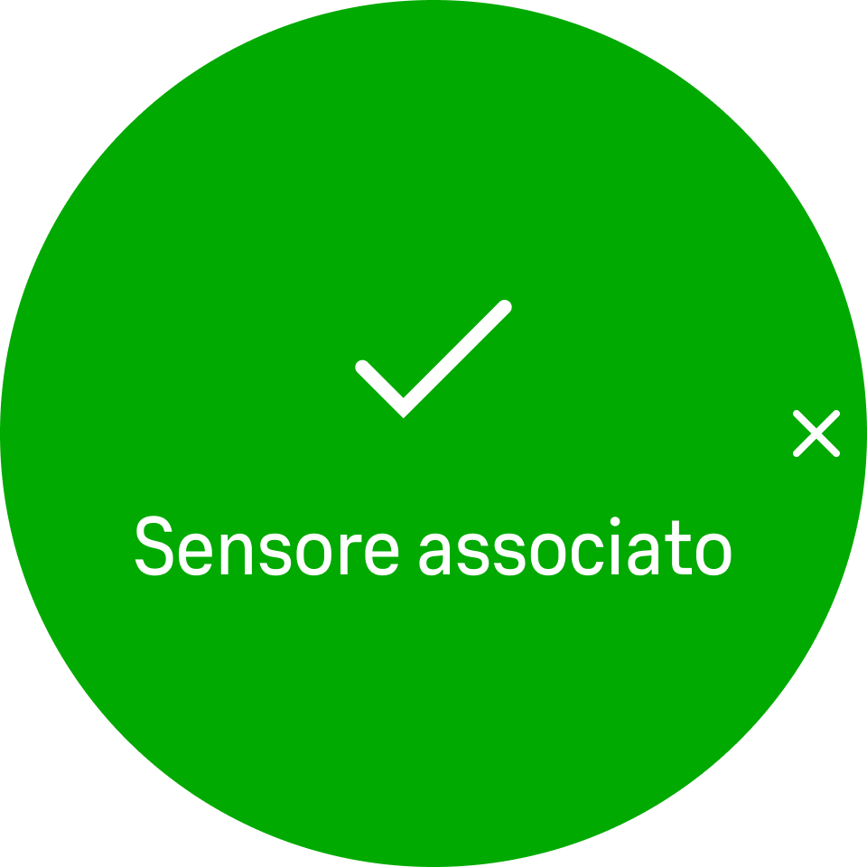

Sensore accoppiato S9PP
Se il sensore dinamico richiede l'inserimento di impostazioni, come nel caso dell’inserimento della lunghezza delle pedivelle per un sensore dinamico potenza, è necessario inserire un valore durante la procedura di accoppiamento.
Una volta che il sensore dinamico o il sensore è accoppiato, l’orologio cercherà di individuarlo immediatamente non appena avrai selezionato una modalità sport che utilizza quel particolare tipo di sensore.
