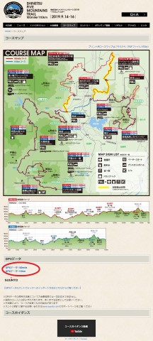

1)スマートフォンで信越五岳トレイルランニングレースのHP内、コースマップのページを開きます。http://www.sfmt100.com/cousemap/
2)100mileまたは110kmのGPXデータをタップします。

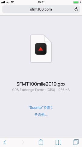

3)Suunto Appでデータを開きます。
既に他の地図閲覧サイト等でデータを開いた事のある方などは、Appで開く→様々なアプリからSuunto Appを選ぶ必要があります。

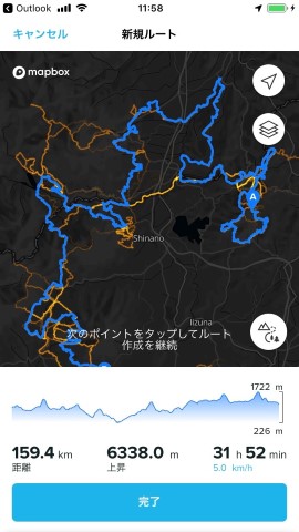

4)Suunto Appに信越五岳のルートが反映されました。

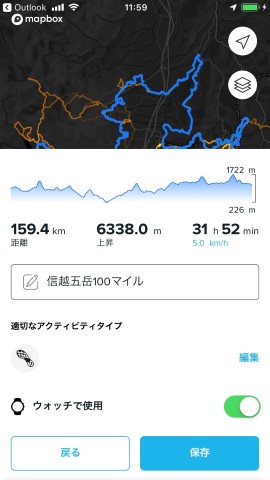

5)お好きな名前をつけられます。”ウォッチで使用”をON(緑色)にして保存すると、Bluetoothで自動的にSuunto Appと接続してある時計にルートが同期されます。時計が近くにあり、時計画面になっている必要があります。
