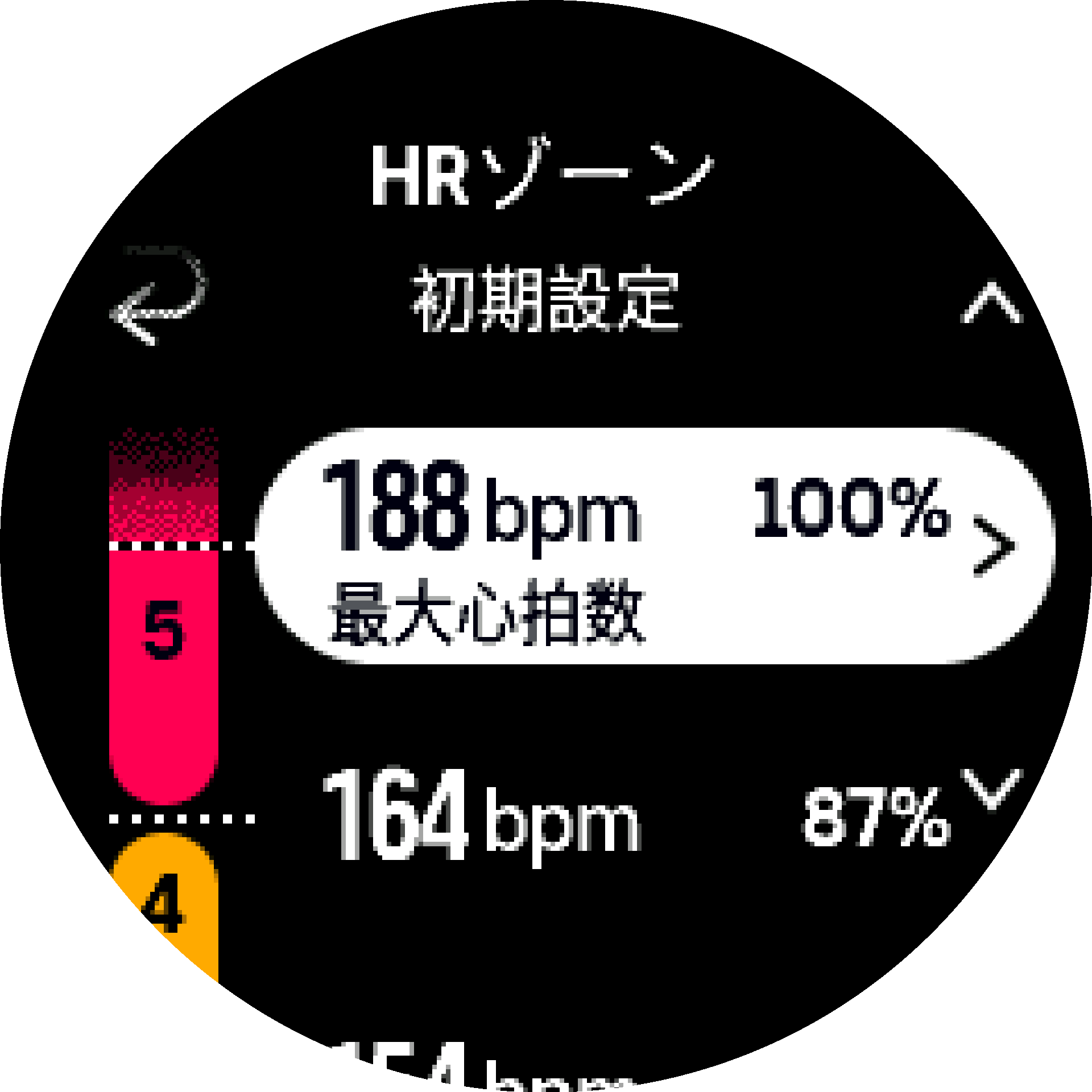

心拍ゾーンは、最大心拍数(max HR)に基づいてパーセント範囲で定義されます。
実際の最大心拍数を設定しない場合、一般的な推定式を使用して計算されます:(最大心拍数 = 220 - 年齢)。正確な最大心拍数がわかっている場合、デフォルト値を調整してください。
Suunto Race には、デフォルト HRゾーンとアクティビティ別の心拍数ゾーンがあります。デフォルトゾーンはすべてのアクティビティに使用できますが、より高度なトレーニングには、ランニングおよびサイクリングに特有の HRゾーンを使用できます。

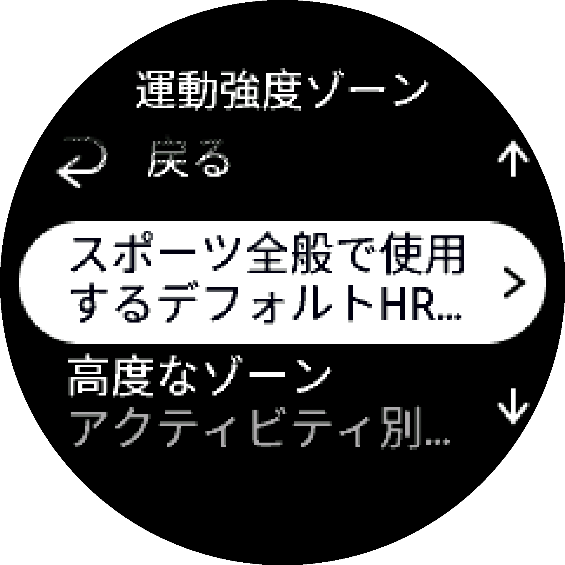

最大心拍数の設定
トレーニング » 運動強度ゾーン » スポーツ全般で使用するデフォルトHRゾーン の下にある設定から、最大心拍数を設定します。
  1. 最大心拍数(最高値、bpm)をタップするか、リューズを押します。
  2. 新しい最大心拍数を選択するには、上下にスワイプするか、リューズを回します。
    標準最大心拍数 S9PP
  3. 選択をタップするか、中央ボタンを押します。
  4. HRゾーンの表示を終了するには、右にスワイプするか、下ボタンを押します。
メモ:
最大心拍数は、一般設定 » 個人設定の設定からも設定できます。

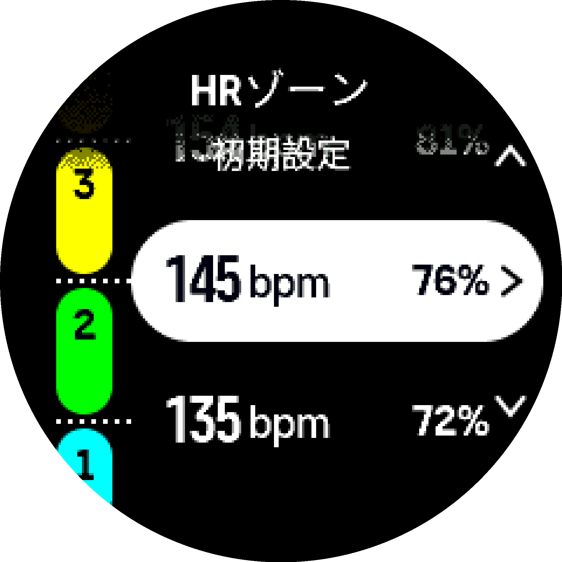

デフォルト HR ゾーンの設定
トレーニング » 運動強度ゾーン » スポーツ全般で使用するデフォルトHRゾーン の下にある設定から、デフォルト HRゾーンを設定します。
HRゾーンアイテム
  1. 上下にスクロールし、変更したい HRゾーンがハイライトされたらリューズをタップするか押します。
  2. 新しい HRゾーンを選択するには、上下にスワイプするか、リューズを押します。
    標準 HRゾーン S9PP
  3. 選択をタップするか、リューズを押します。
メモ:
HRゾーンの表示でリセットを選択すると、HRゾーンがデフォルト値にリセットされます。

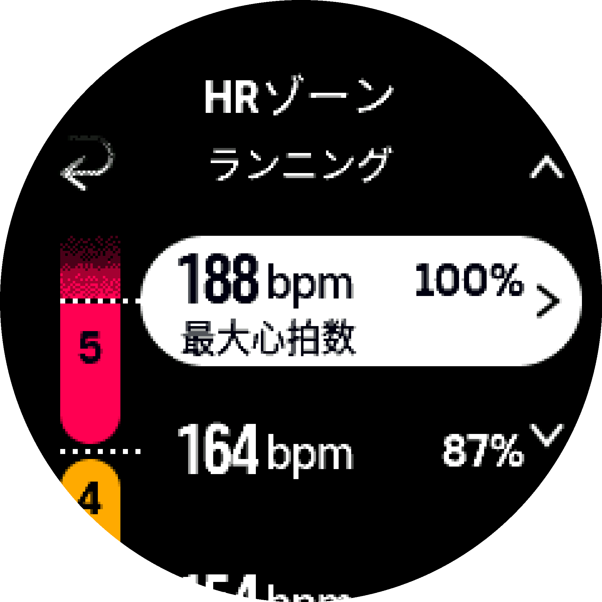

アクティビティ別 HRゾーンの設定
トレーニング » 運動強度ゾーン » 高度なゾーン の下にある設定から、アクティビティ別 HR ゾーンを設定します。
  1. 編集したいアクティビティ (ランニングまたはサイクリング) をタップするか、アクティビティがハイライトされたらリューズを押します。
  2. リューズを押して HRゾーンをオンに切り替えます。
  3. 上下にスクロールし、変更したい HRゾーンがハイライトされたらリューズをタップするか押します。
  4. 新しい HRゾーンを選択するには、上下にスワイプするか、リューズを押します。
    上級 HRゾーン S9PP
  5. 選択をタップするか、リューズを押します。
  6. HRゾーンの表示を終了するには、右にスワイプするか、下ボタンを押します。

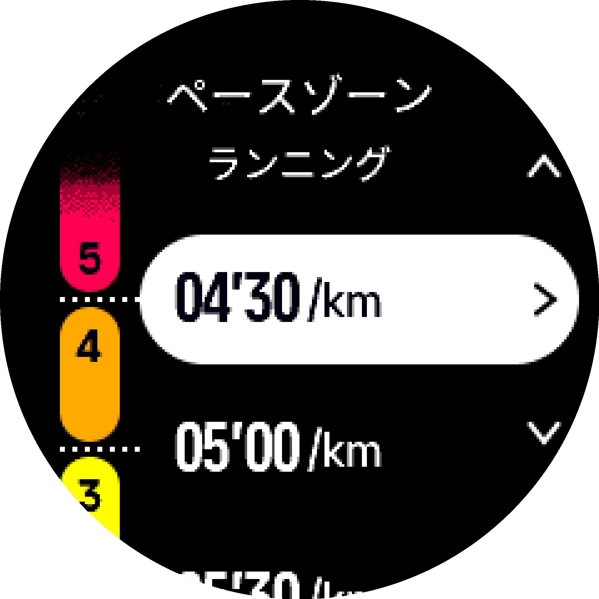

ペースゾーン
ペースゾーンは HRゾーンと同じように使用することができます。ペースゾーンでは心拍数の代わりにペースに基づいてトレーニングの運動強度を設定します。ペースゾーンは、ウォッチの設定に基づいてメートル単位またはインペリアル単位で表示されます。
Suunto Race では、デフォルトで用意されている 5 つのペースゾーンを使用するか、カスタムペースゾーンを定義して使用することができます。
ペースゾーンは、ランニングとサイクリングで利用できます。
ペースゾーンの設定
トレーニング » 運動強度ゾーン » 高度なゾーン の下にある設定から、アクティビティ別のペースゾーンを設定します。
  1. ランニングまたはサイクリングをタップするか、またはリューズを押してください。
  2. スワイプするかリューズを押してペースゾーンを選択します。
  3. 上下にスワイプするか、リューズを回し、変更したいペースゾーンがハイライトされたらリューズを押します。
  4. 新しいペースゾーンを選択するには、上下にスワイプするか、リューズを回します。
    上級ペースゾーン S9PP
  5. リューズを押して新しいペースゾーンの値を選択します。
  6. 右にスワイプするか、下ボタンを押してペースゾーンの表示を終了します。

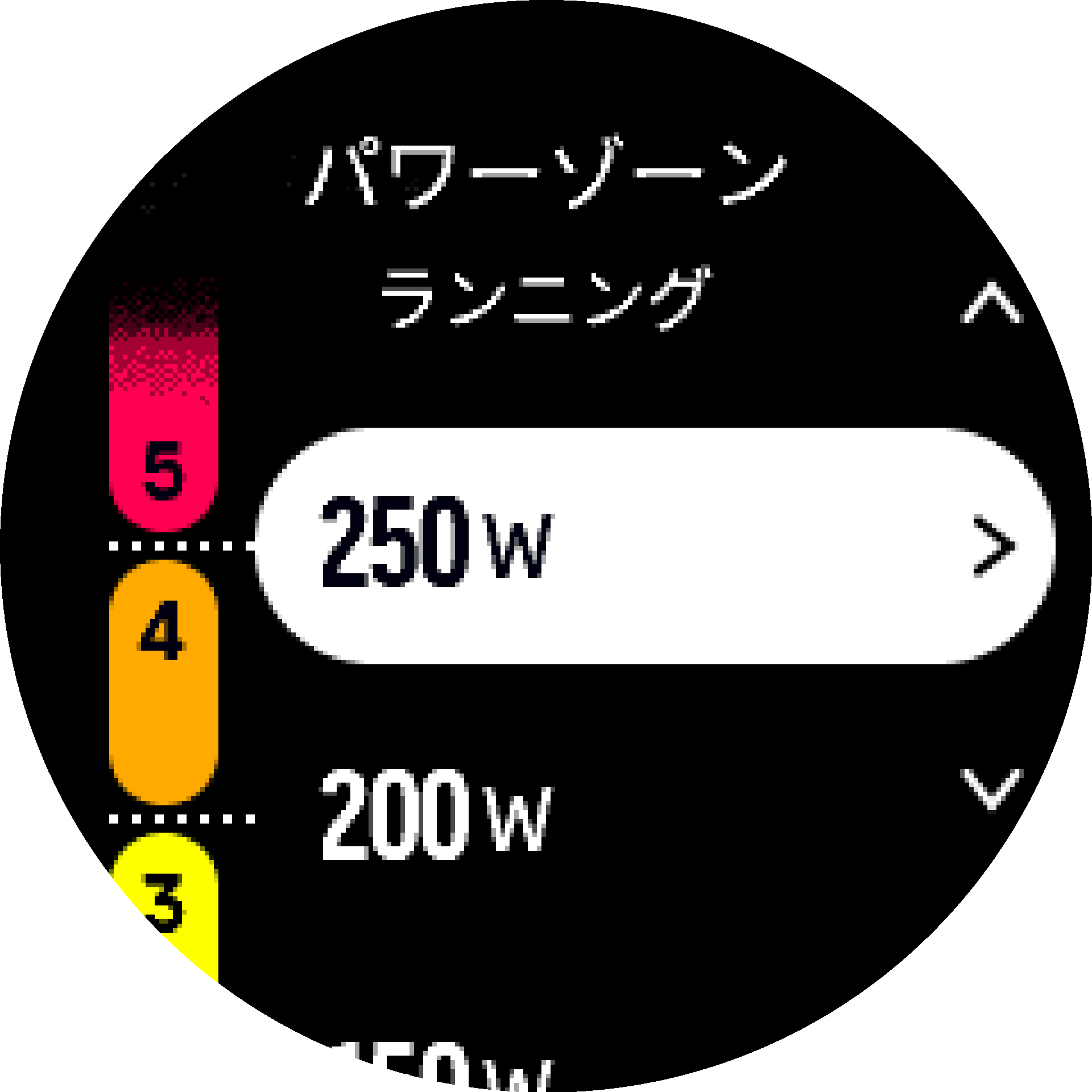

パワーゾーン
パワーメーターは特定のアクティビティを行うために必要な出力(運動量)を測定します。測定される出力はワット数で表現されます。 パワーメーターを使用するメリットはその正確性にあります。パワーメーターは運動中の筋肉運動量を測定することを目的としていることから、運動強度を正確かつ客観的に把握することができます。ワット数を分析することで、トレーニング効果を簡単に分析することができます。
パワーゾーンはワット数に基づいて適切な運動強度でトレーニングを行うために役立ちます。
Suunto Race では、デフォルトで用意されている 5 つのパワーゾーンを使用するか、カスタムペースゾーンを定義して使用することができます。
パワーゾーンは、サイクリング、インドアサイクリングおよびマウンテンバイク用のすべてのデフォルトスポーツモードで利用できます。ランニングおよびトレイルランニングでは、特別な「パワー」スポーツモードを使用して、パワーゾーンを取得する必要があります。カスタムスポーツモードを使用している場合、モードが電源ポッドを使用していることを確認してください。そうすると、パワーゾーンも取得できます。
アクティビティ別パワーゾーンの設定
トレーニング » 運動強度ゾーン » 高度なゾーン の下にある設定から、アクティビティ別のパワーゾーンを設定します。
  1. 編集したいアクティビティ(ランニングまたはサイクリング)をタップするか、アクティビティがハイライトされたらリューズを押します。
  2. 上にスワイプするかリューズを回してパワーゾーンを選択します。
  3. 上下にスワイプするか、リューズを回して、編集したいパワーゾーンを選択します。
  4. 新しいパワーゾーンを選択するには、上下にスワイプするか、リューズを回します。
    上級パワーゾーン S9PP
  5. リューズを押して新しいパワーの値を選択します。
  6. 右にスワイプするか、下ボタンを押してパワーゾーンの表示を終了します。

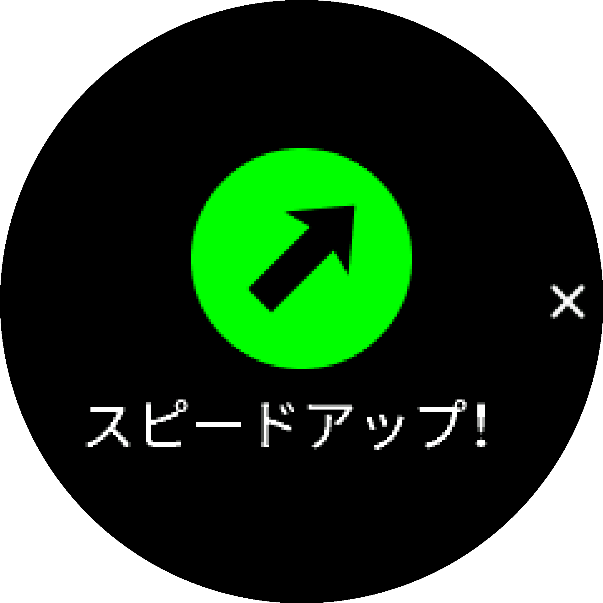

選択した目標ゾーンに達すると、ウォッチがアラートで知らせてくれます。エクササイズ中、現在の HR、ペース、パワーが選択した目標ゾーンから外れると、ウォッチがスピードアップまたはスローダウンするようにガイドしてくれます。
ガイダンス速度アップ S9PP
