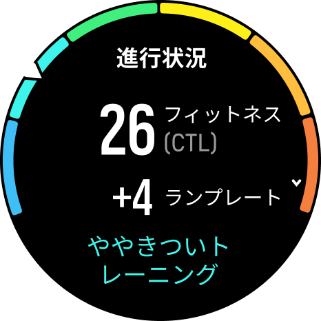

進行状況
進捗状況ウィジェットは、トレーニング頻度、トレーニング時間、運動強度など、トレーニング負荷を長期間にわたって増加させるのに役立つデータを提供します。
すべてのトレーニングセッションは、トレーニングストレススコア (TSS) (持続時間と運動強度に基づく) を取得し、この値は、短時間および長時間の平均の両方のトレーニング負荷を計算するためのベースとなります。この TSS 値から、フィットネスレベル (VO₂max として定義)、CTL (慢性的なトレーニング負荷) を計算し、また乳酸しきい値の推定値やさまざまな距離でのランニングペースの予測値を提供することができます。
ランプレートとは、一定時間における体力の増減率を監視する指標です。
有酸素運動レベルは、有酸素持続力の指標として広く認識されている VO₂max (最大酸素摂取量) で定義されています。言い換えれば、VO₂max は、体内に取り込むことができる酸素の量のことです。つまり、VO₂max の数値が高いと、それだけ体内に取り込むことができる酸素量が多くなります。
フィットネスレベルの推定は、記録されたそれぞれのランニングやウォーキングワークアウトから検知された心拍応答に基づいています。推定のフィットネスレベルを取得するには、Suunto Raceを着用中に、最低でも 15 分間ランニングやウォーキングを記録します。
ウィジェットには推定されたフィットネス年齢も表示されます。フィットネス年齢は、年齢の観点から VO₂max を再解釈するための基準値です。
