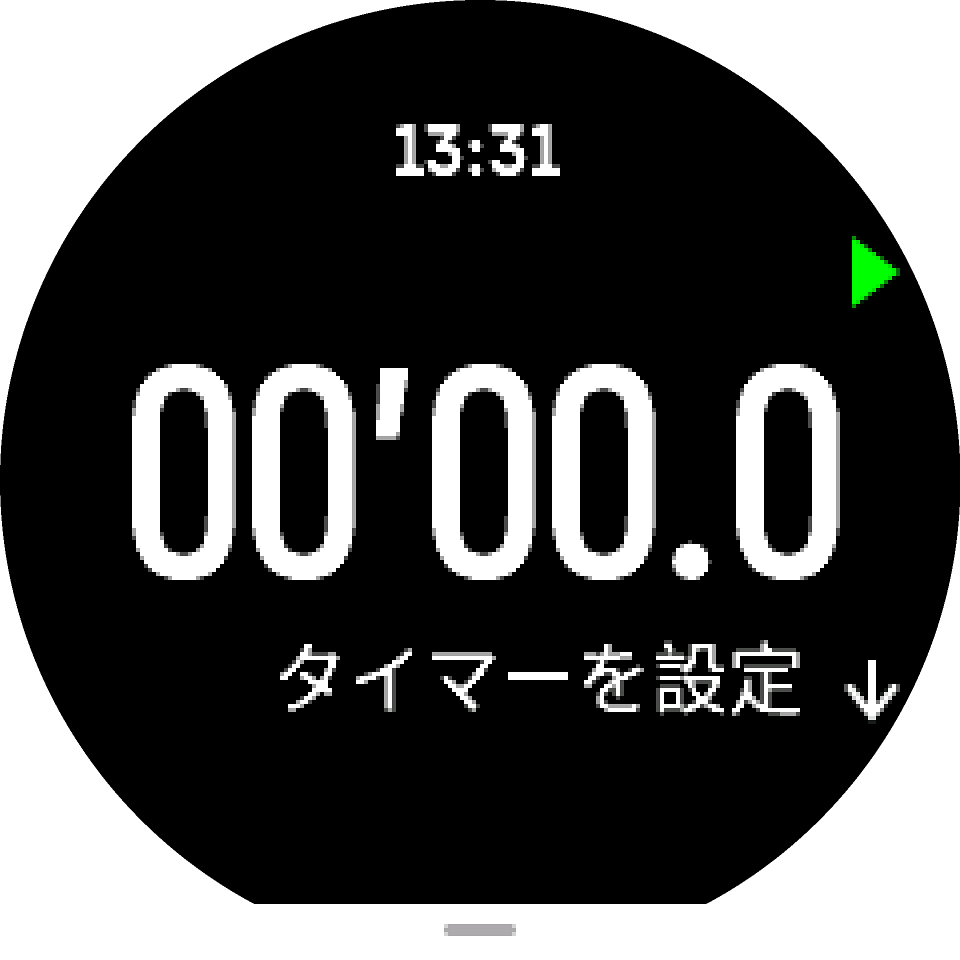

最初にウィジェットが表示されるときに、ストップウオッチが表示されます。その後、最後に使用したもの、ストップウオッチまたはカウントダウンタイマーを記憶します。
タイマー設定を変更するには、上にスワイプして、タイマーを設定ショートカットメニューを開きます。
ストップウォッチ

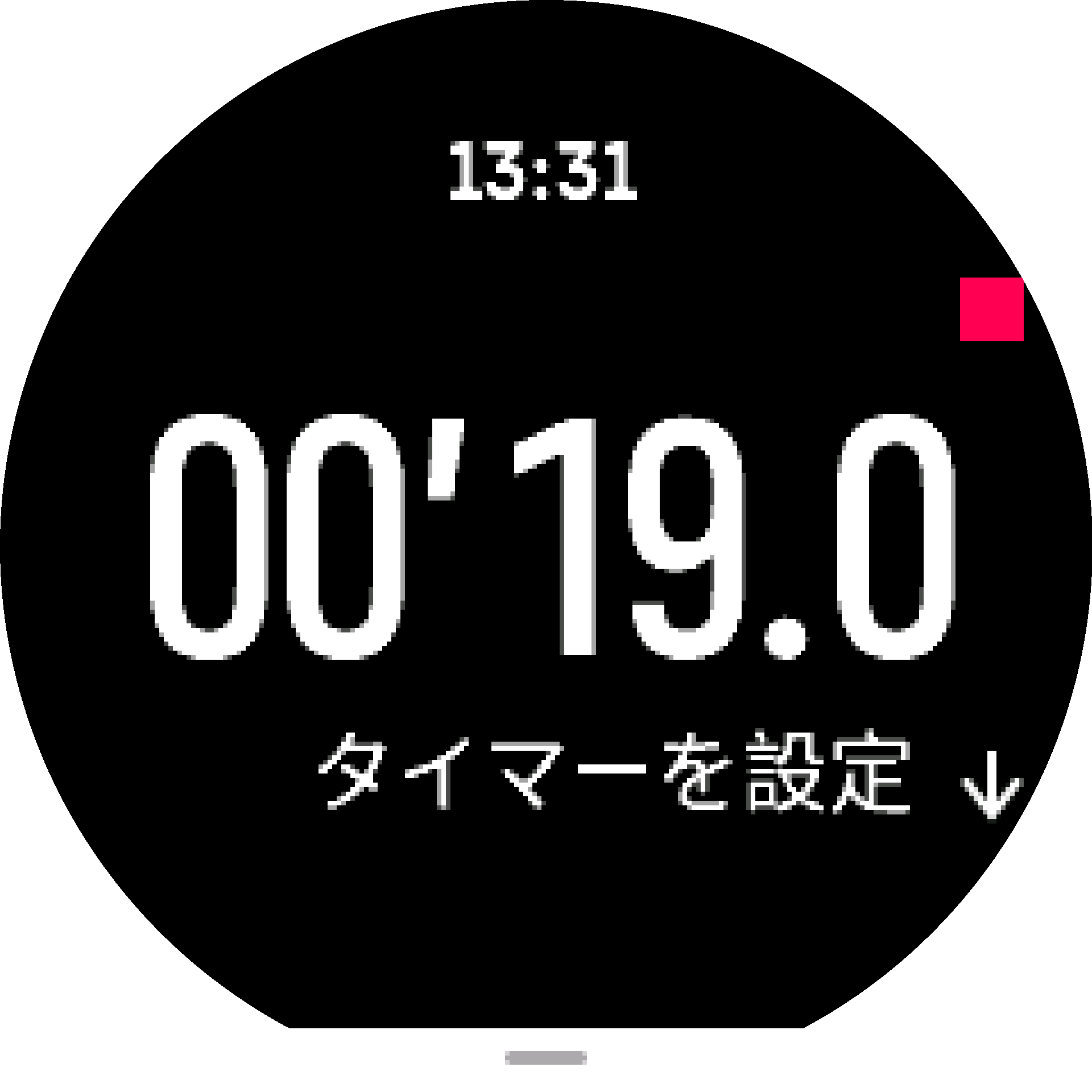

ストップウォッチをスタート/ストップするには、上ボタンを押します。ストップウォッチを再開するには、上ボタンを押します。下ボタンを長押しすると、リセットされます。
タイマーウィジェット ストップウォッチ
下ボタンを押して、タイマーを終了します。

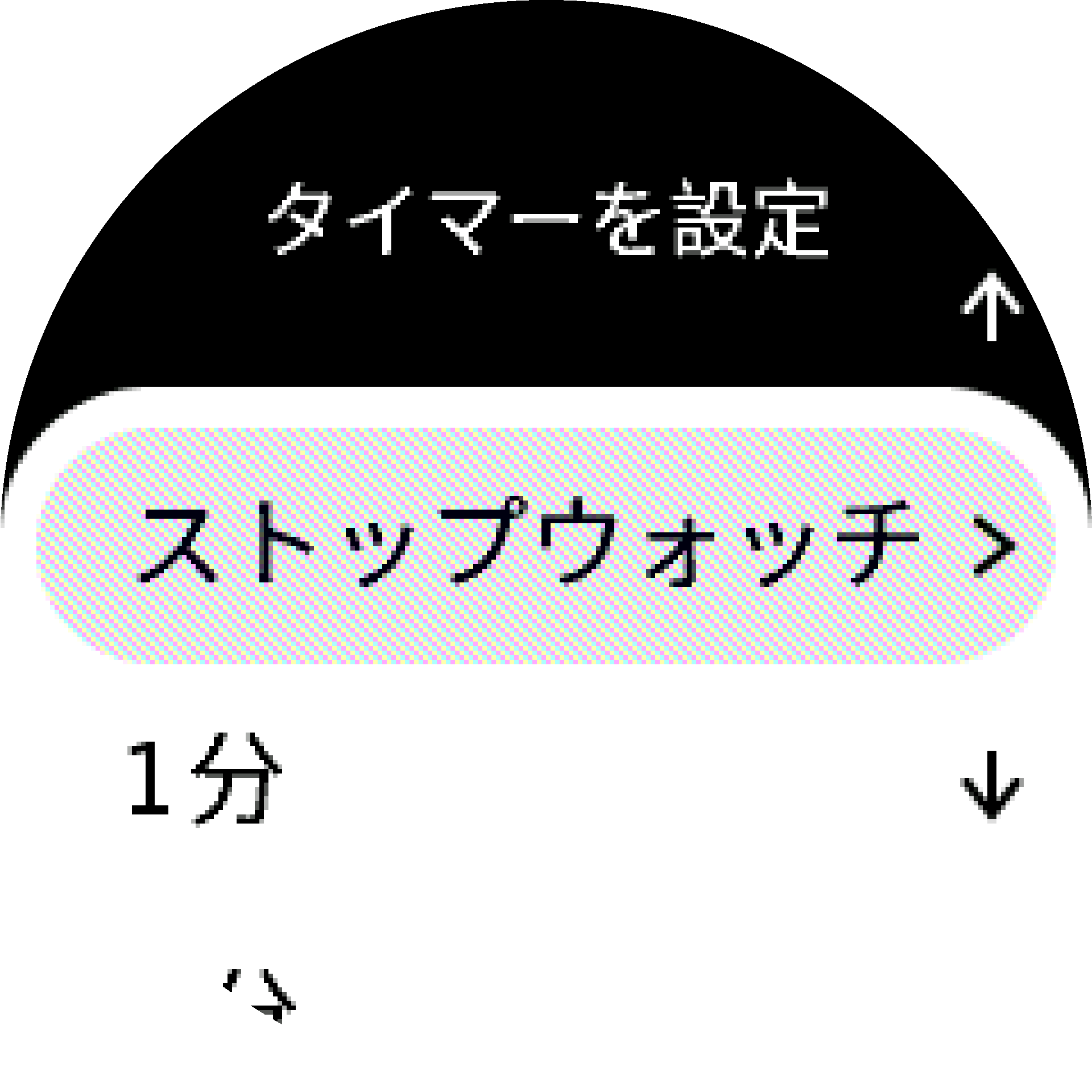

カウントダウンタイマー
タイマーウィジェットで、上にスワイプしてショートカットメニューを開きます。そこから、あらかじめ定義されたカウントダウン時間を選択するか、カスタムのカウントダウン時間を作成できます。
