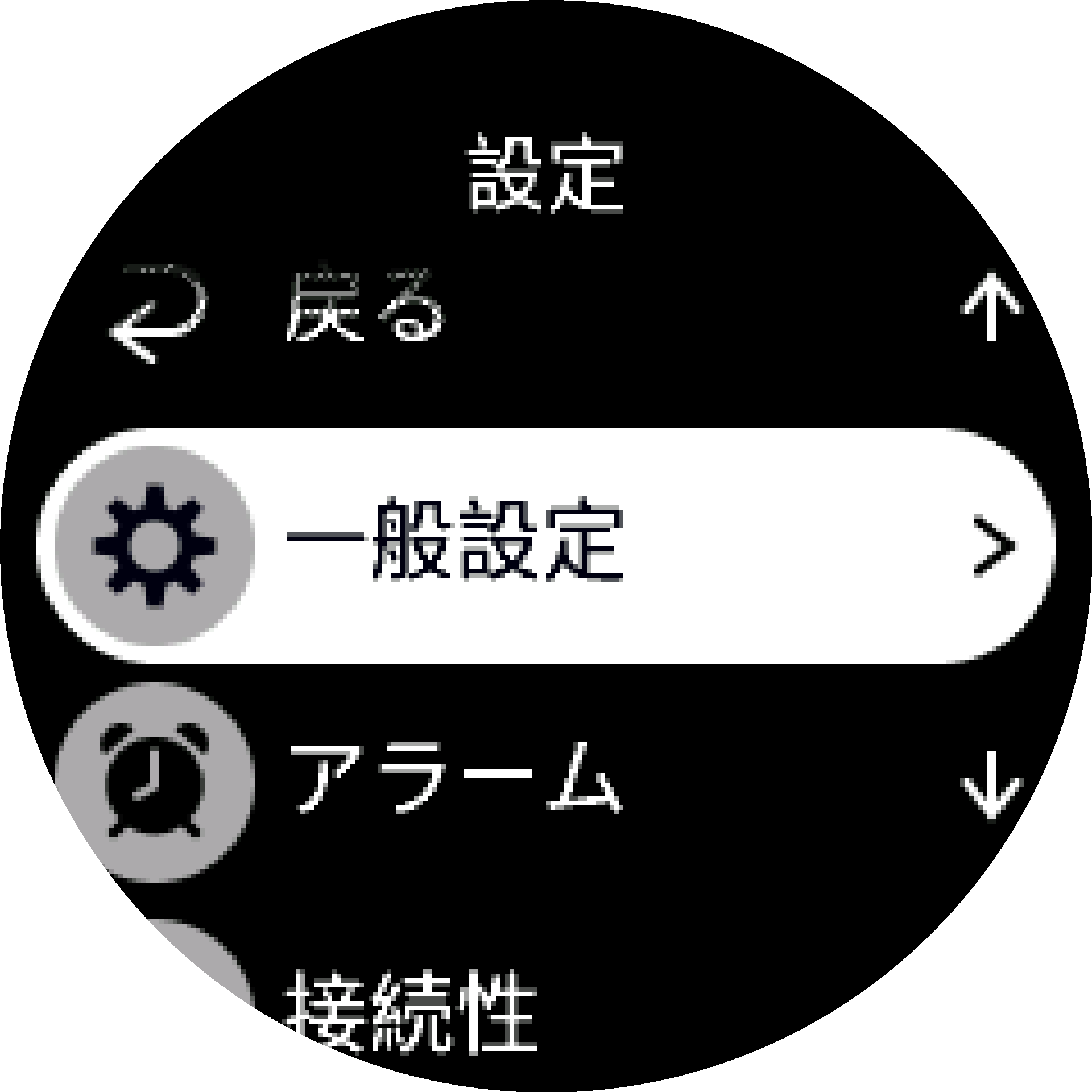

  1. 時計文字盤から中央ボタンを長押しします。
  2. 上下にスワイプするか、上下ボタンを押して設定メニューをスクロールします。
    設定メニュー S9PP
  3. 設定がハイライト表示されたら、設定名をタップまたは中央ボタンを押して設定を選択します。 右へのスワイプまたは戻るを選択するとメニューへ戻ります。

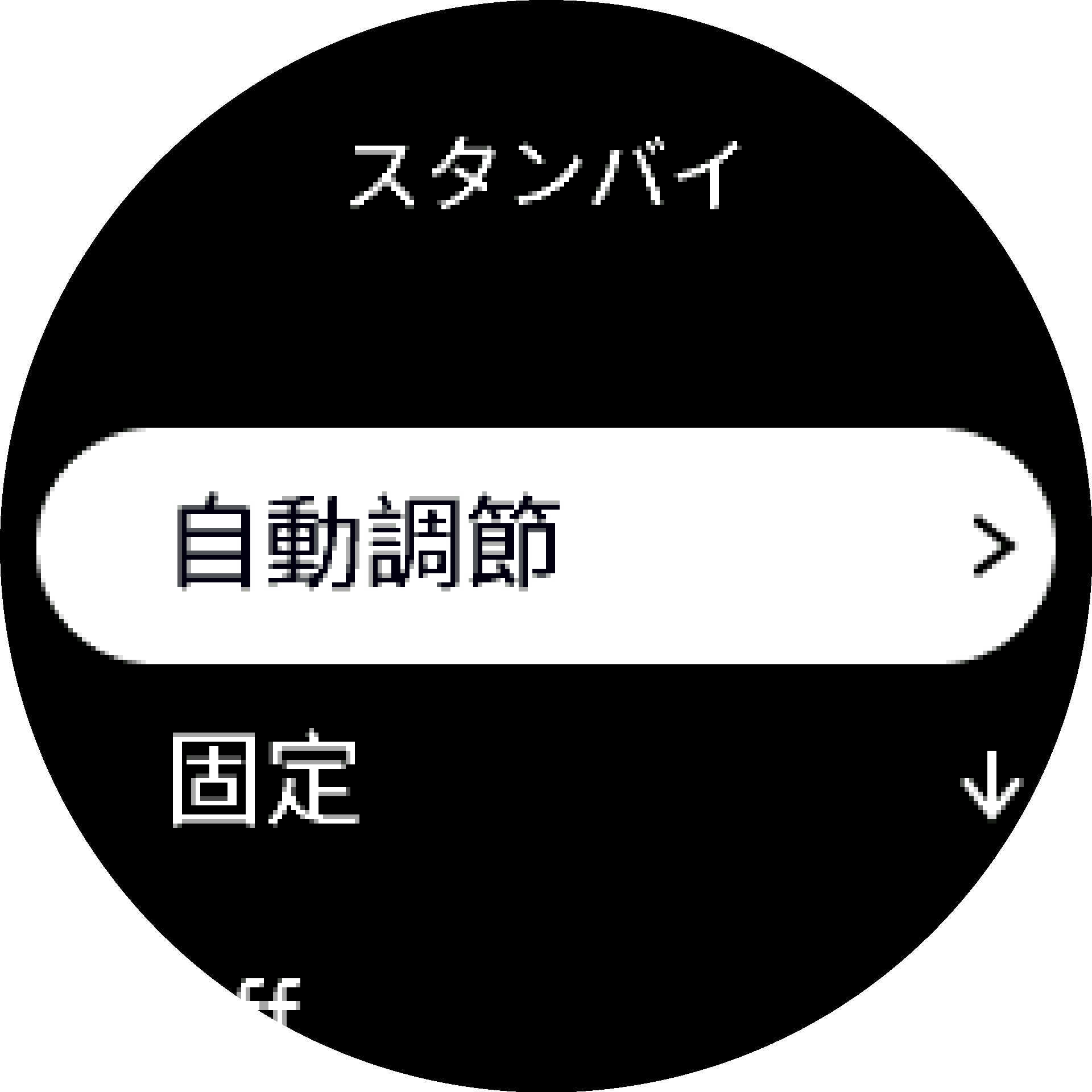

  4. 値の範囲を設定する場合、上下へのスワイプまたは上下ボタンを押して値を変更します。
    バックライト設定 S9PP

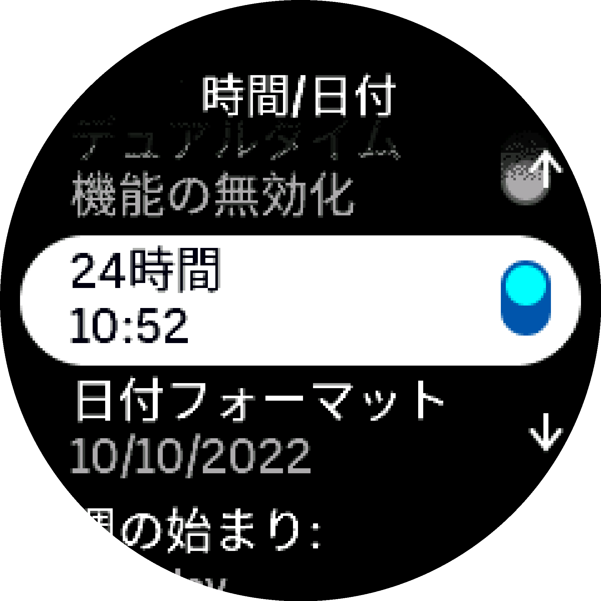

  5. オン・オフなどの 2 つの値での設定については、設定のタップまたは中央ボタンを押して、値を変更します。
    24 時間 S9PP
