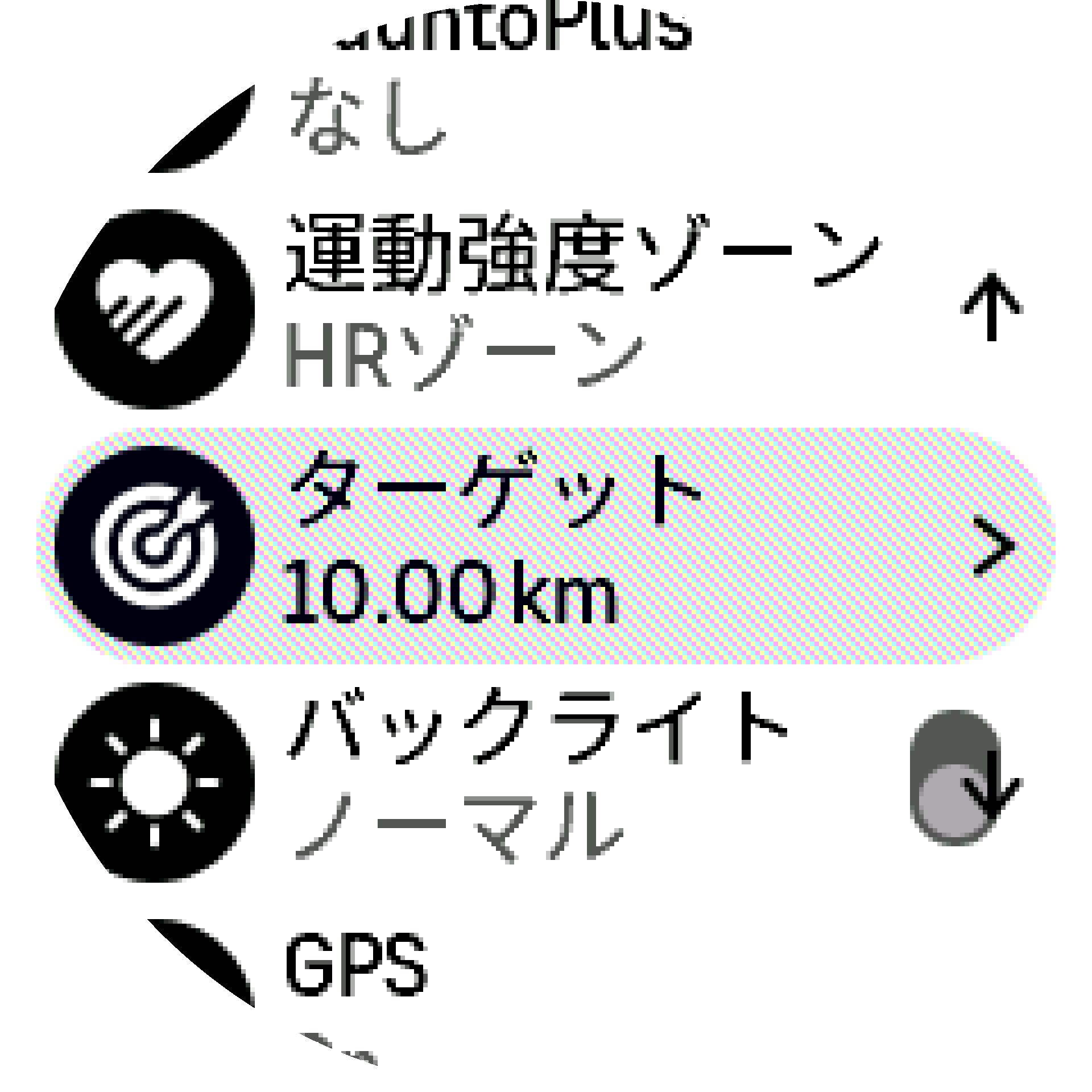

選択したスポーツモードにオプションとしてターゲット(目標)を設定する場合、記録を開始する前に上にスワイプするか右下ボタンを押してターゲットを調整することができます。
スポーツモード目標 S9PP
一般的な目標を使用してエクササイズする
  1. エクササイズの記録を開始する前に、上へスワイプするか下ボタンを押して、ターゲットを選択します。
  2. 合計継続時間 または 距離を選択します。
  3. 目標を選択します。
  4. 上にスクロールして、エクササイズを開始します。
