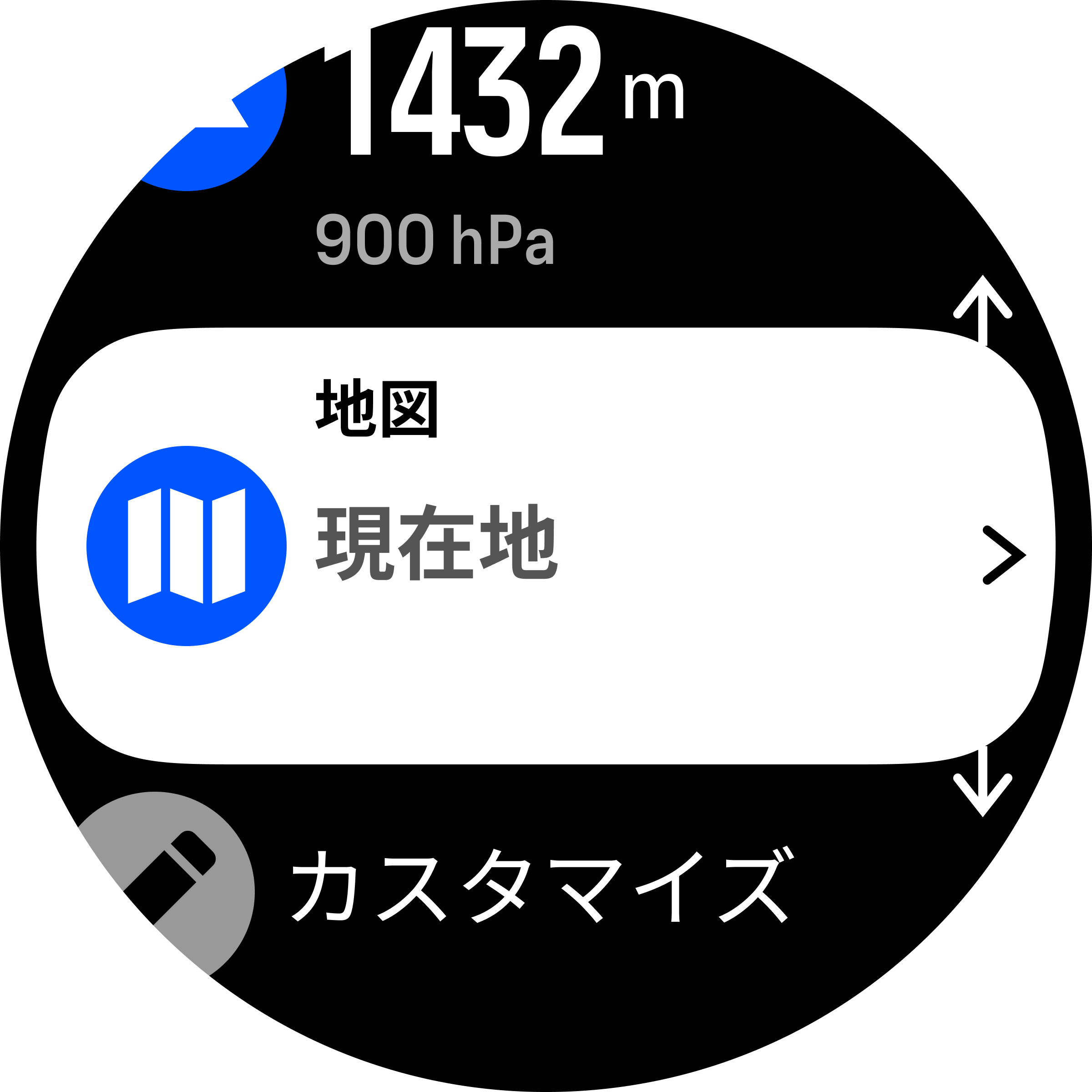

  1. 時計文字盤から、上にスワイプするか、下ボタンを押して地図を選択します。
    地図メニュー項目

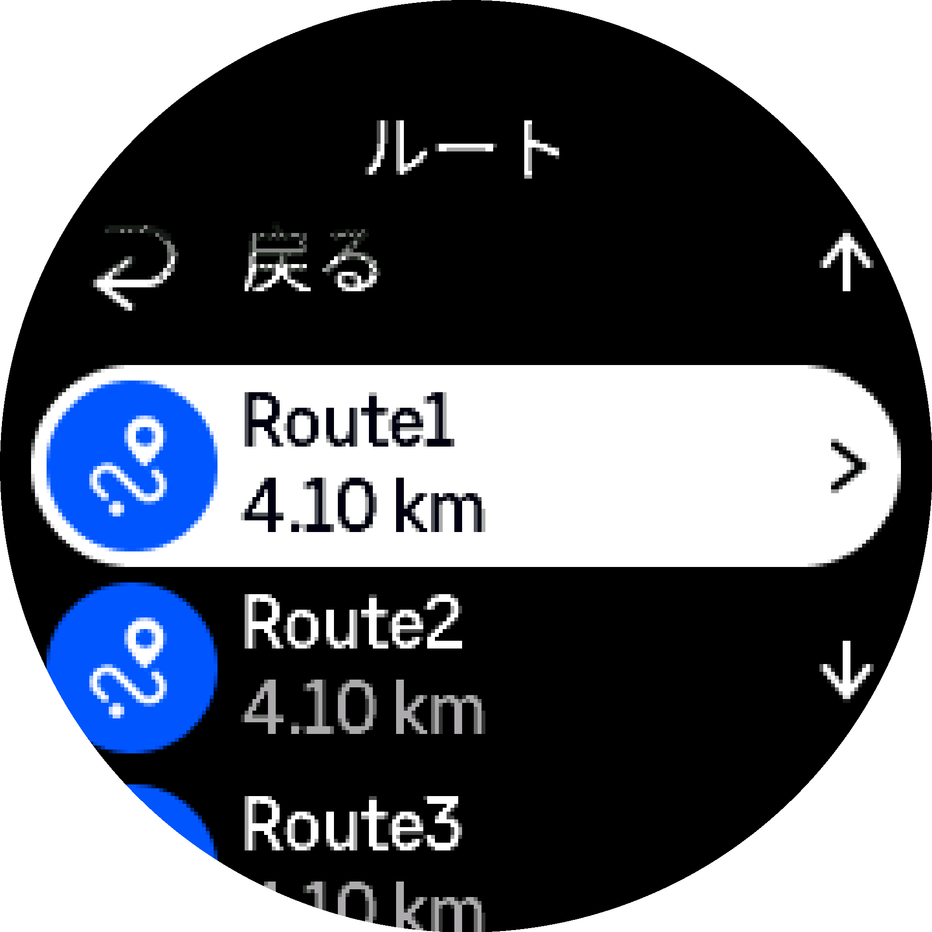

  2. 下ボタンを押してナビゲーションオプションを開きます。
  3. ルート までスクロールし、中央ボタンを押してルートのリストを開きます。
  4. ナビゲートしたいルートまでスクロールし、中央ボタンを押します。
    ルートリスト S9PP
  5. 上ボタンを押して、ルートを選択します。

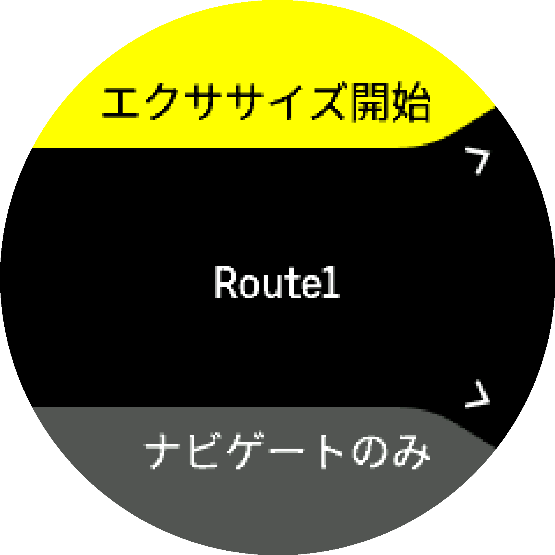

  6. エクササイズ中にルートを使用する場合はエクササイズ開始を選択し、ルートをナビゲートするだけの場合はナビゲートのみを選択します。
    ルートエクササイズ S9PP
    メモ:
    ルートをナビゲートするだけの場合、Suuntoアプリには何も記録されません。
