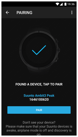

- ウォッチリストにあなたのSuuntoウォッチが表示されたら、PAIR(ペアリング)をタップします。複数のウォッチがリストにある場合、ウォッチ本体の背面に記載されているシリアルナンバーに基づいてお使いのウォッチを選択します。

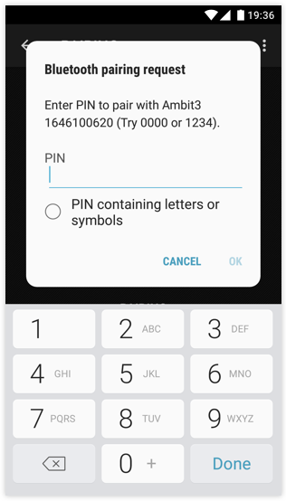

- ウォッチのディスプレイに表示されるパスキーをモバイルデバイスに入力してから、PAIR(ペアリング)をタップします。

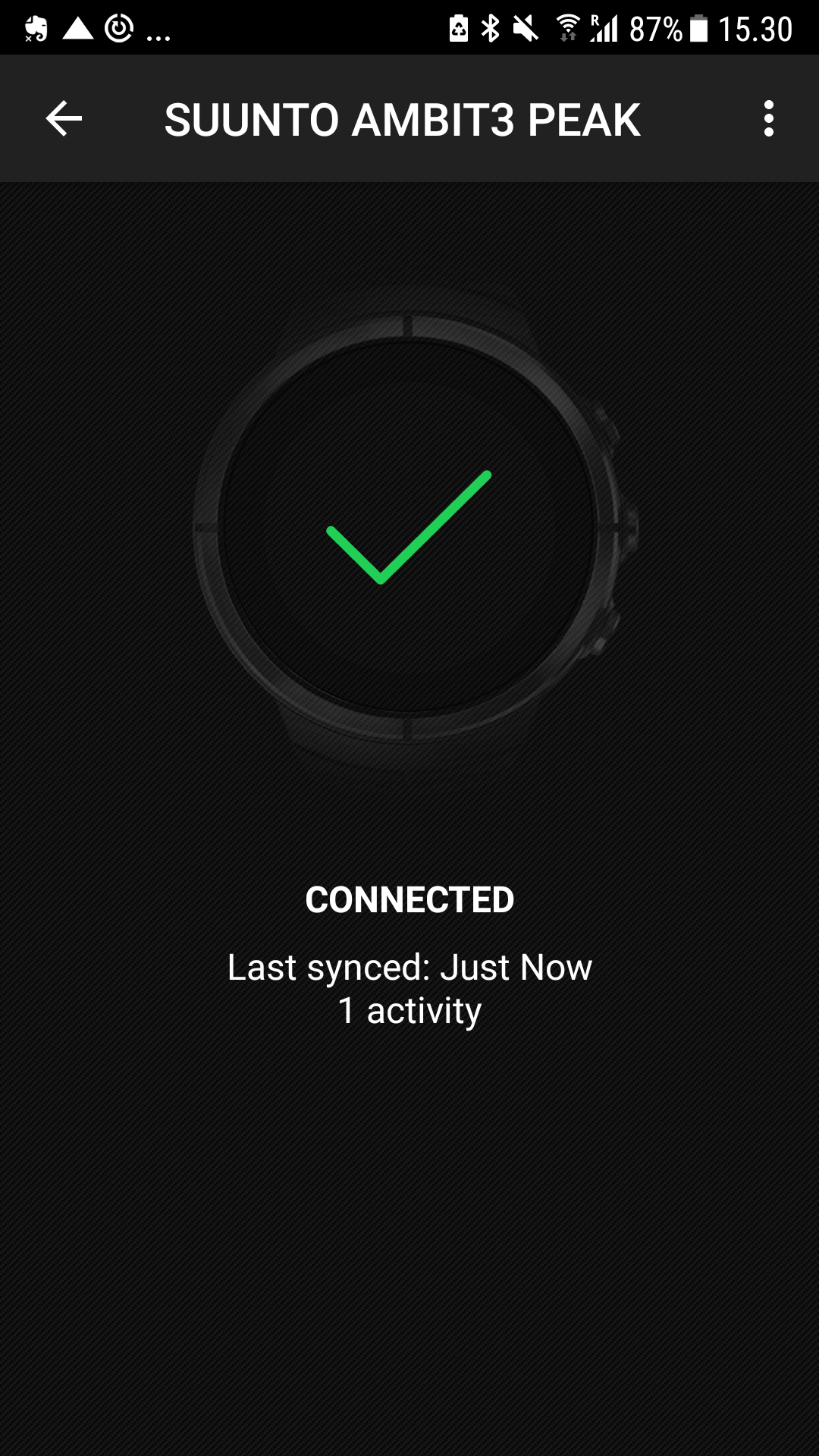

- ペアリングが完了するまで待ちます。少し時間がかかります。
- Suunto Appにより、ワークアウトの同期、ウォッチのGPSの最適化が自動で開始されます。これには、お使いのウォッチで非同期ログの量により、数分から数時間の時間がかかります。
