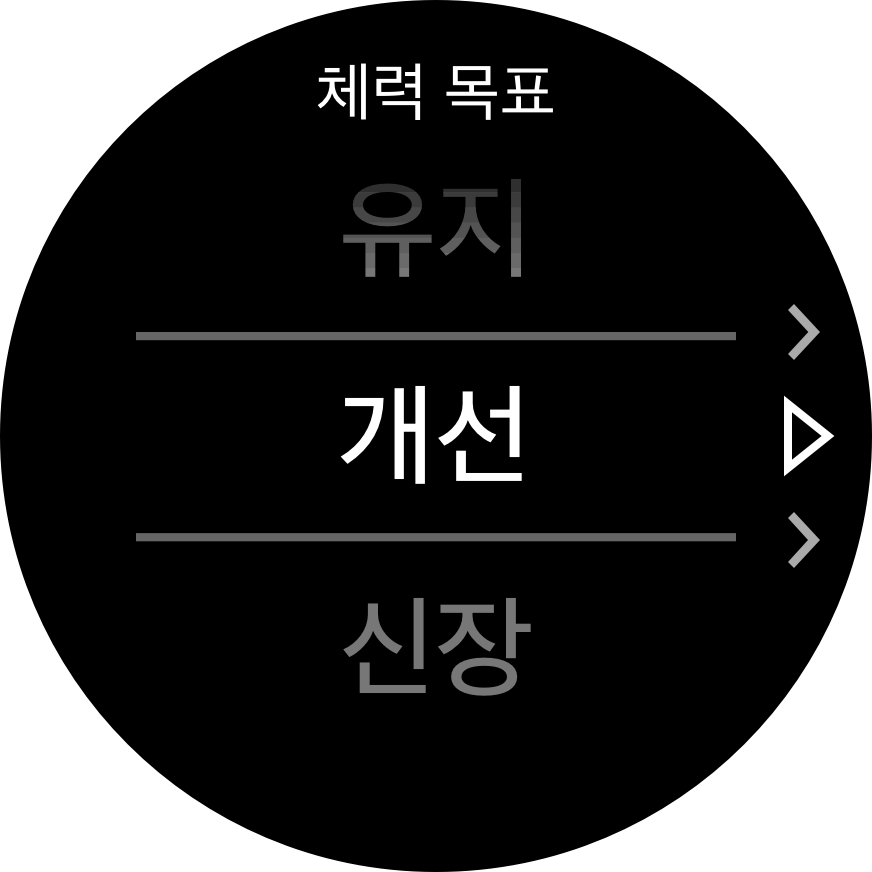

체력 목표 선택:
S3F Select Goal
이미 상당히 건강하고 현재의 체력 수준을 유지하고자 할 경우 “유지”를 선택하세요. 이 옵션 또한 규칙적인 운동을 막 시작하고자 하는 사람들에게 유용할 수 있습니다. 운동을 시작했으면 항상 더 많은 것을 요구하는 프로그램으로 변경할 수 있습니다.
“개선” 옵션은 중간 정도의 진행 곡선으로 유산소 체력을 개선하는 데 목표를 두고 있습니다. 체력을 더 빠르게 개선하고자 할 경우, “신장” 프로그램을 선택하세요. 이 옵션은 운동을 더 열심히 하게 해서 더 빠른 결과를 낳습니다.

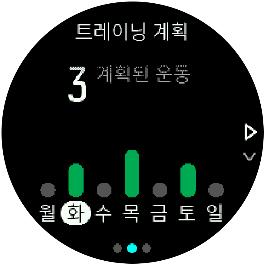

  2. 중간 버튼을 눌러 현재 주에 대한 계획을 봅니다.
    SF3 Weekly Plan

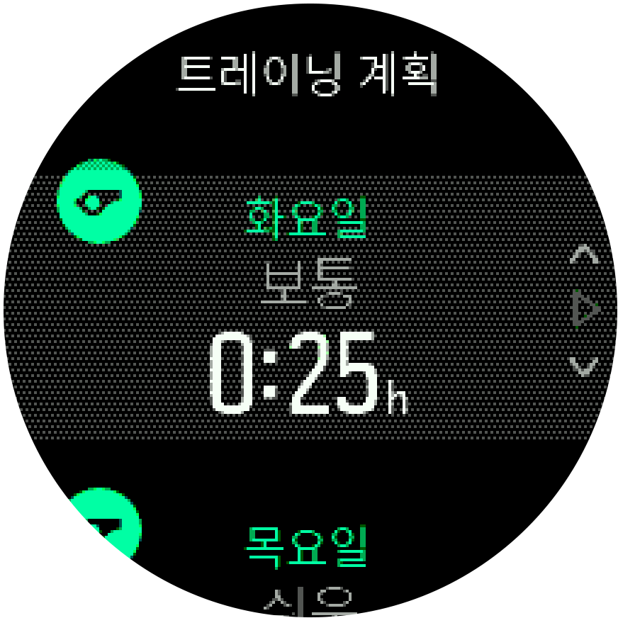

  3. 우측 하단 버튼을 눌러서 추가 정보, 즉 트레이닝 일수, 지속 시간 및 강도 수준을 봅니다(심박수 영역을 기준으로, 강도 영역 참조).
    SF3 Weekly Plan Details

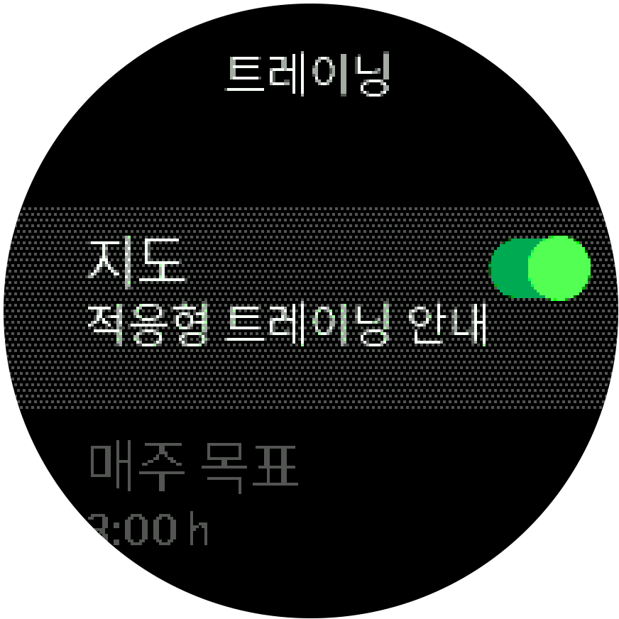

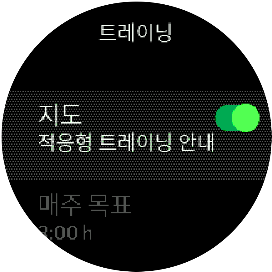

개인화된 트레이닝 계획을 비활성화하는 방법:
  1. 설정 메뉴에서 트레이닝(으)로 이동합니다.
  2. 지도을(를) 끄기로 전환합니다.
    SF3 Guidance

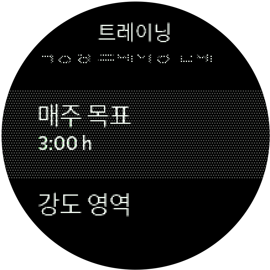

적응형 안내를 원하지 않지만 운동 목표를 원하는 경우, 트레이닝 아래의 설정에서 주간 목표로 목표 시간 수를 정의할 수 있습니다.
  1. 지도를 사용 안 함으로 설정합니다.
  2. 매주 목표를 선택하고 중간 버튼을 누릅니다.
  3. 우측 상단 또는 우측 하단 버튼을 눌러서 새로운 매주 목표을(를) 선택합니다.
    SF3 Weekly Goal
  4. 중간 버튼을 눌러서 확인합니다.

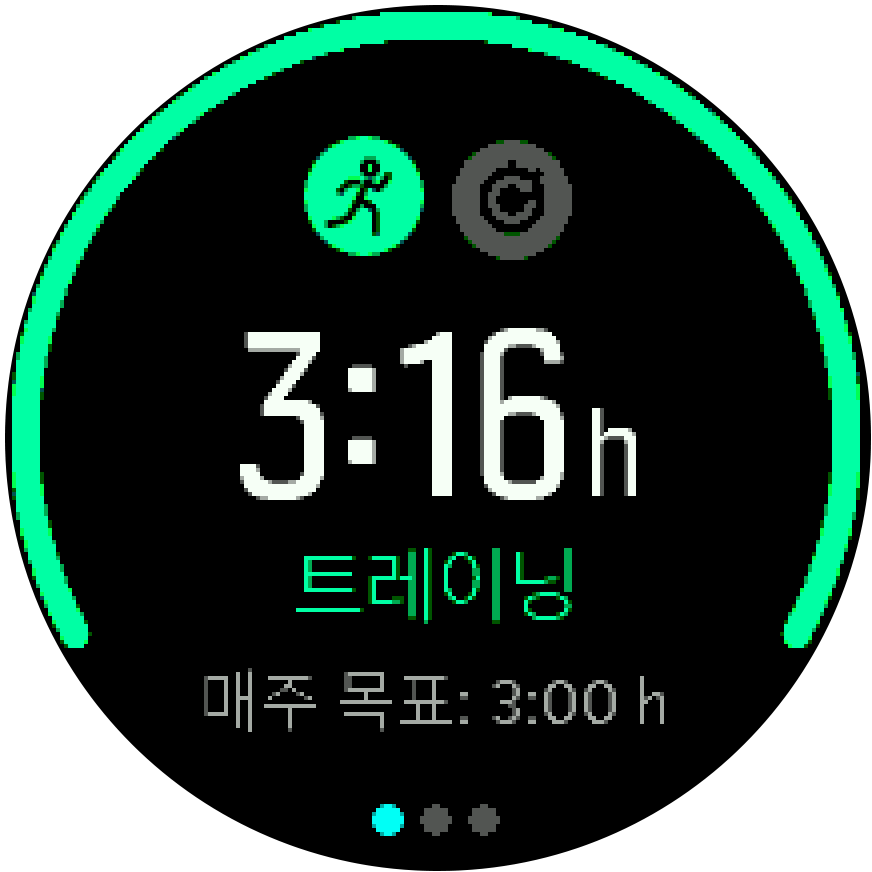

계획된 운동에 따라 운동을 하면, 녹색 진행 표시줄과 진행 상태에 대한 백분율을 볼 수 있습니다. 목표는 계획된 강도와 지속 기간에 따라 계산됩니다. 계획된 강도 내에서 운동하면(심박수 기준), 계획된 지속 시간 쯤에 목표에 도달해야 합니다. 운동 강도로 높이면 목표에 더 빨리 도달합니다. 마찬가지로 강도를 낮추면 더 시간이 걸립니다.
