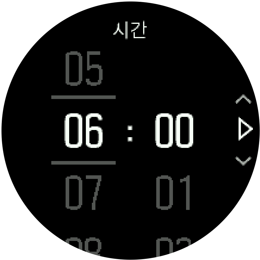

해당 시계를 처음 사용하기 시작했다면 시간과 날짜를 설정합니다.
또한, 시간과 날짜 형식을 변경할 수 있는 일반 » 시간/날짜 아래에 있는 설정에서 시간과 날짜를 조정합니다.

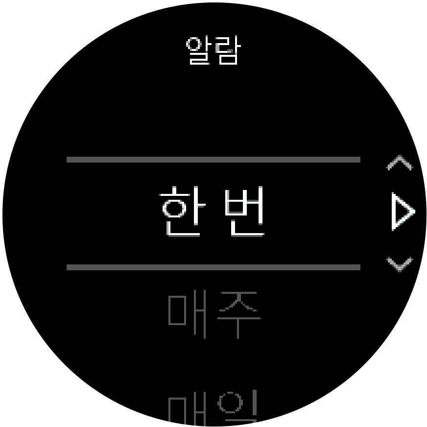

해당 시계에는 한 번씩 울리거나 특정 요일에 반복되는 알람 시계가 있습니다. 알람은 알람 » 알람 시계의 설정에서 활성화합니다.
알람 설정 방법:
- 먼저 알람 소리 빈도를 선택합니다. 이용 가능한 옵션은 다음과 같습니다. - 한 번: 설정 시간에서 24시간에 한 번씩 울립니다
- 매주: 월요일부터 금요일까지 동시에 울립니다
- 매일: 매일 동시에 울립니다
- 시간과 분을 설정하고 설정을 종료합니다.

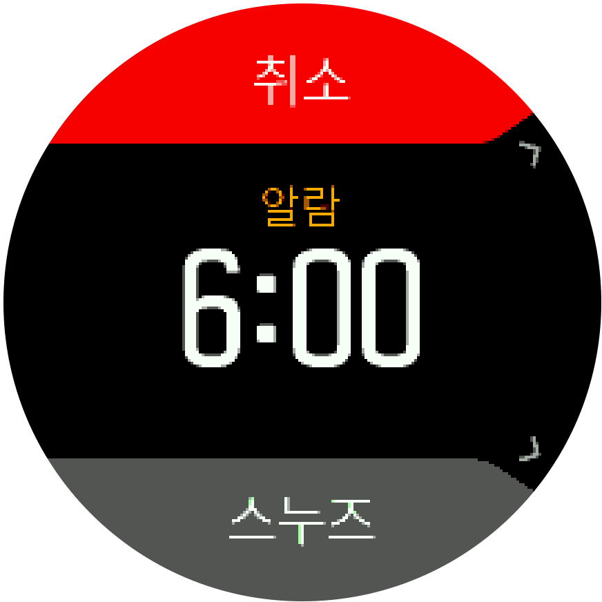

알람이 울리면 알람이 끝날 때까지 무시하거나 잠시 중단 옵션을 선택할 수 있습니다. 잠시 중단 시간은 10분이며 10회까지 반복할 수 있습니다.
알람이 계속 울리게 두면 30초 후에는 자동으로 일시 중단됩니다.
