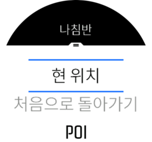

나침반 화면에 있는 동안 화면 맨 아래에서 위로 스와이프하거나 아래 버튼을 눌러 바로 가기 목록을 열 수 있습니다. 바로 가기를 사용하면 현재 위치 좌표 확인 또는 탐색할 경로 선택 등 탐색 작업에 빨리 액세스할 수 있습니다.
Compass shortcuts en
바로 가기 목록을 종료하려면 밑으로 스와이프하거나 위 버튼을 누릅니다.

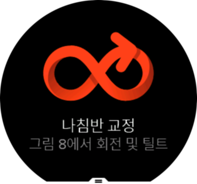

나침반 교정
나침반이 교정되지 않았으면 나침반 화면에 입력할 때 나침반을 교정하라는 메시지가 표시됩니다.
Calibrate compass Spartan
나침반을 다시 교정하려면 탐색 » 탐색 설정 » 나침반 교정의 설정에서 교정을 다시 시작할 수 있습니다.

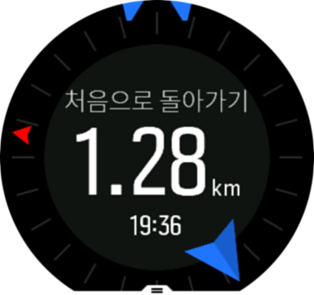

활동을 기록할 때 GPS를 사용하는 경우, Suunto 9 Peak가 운동 시작점을 자동으로 저장합니다. 처음으로 돌아가기를 사용하면 Suunto 9 Peak가 출발점으로 직접 안내할 수 있습니다.
처음으로 돌아가기 시작하기:
  1. GPS 측정 운동을 시작합니다.
  2. 탐색 디스플레이가 나타날 때까지 좌측으로 스와이프하거나 중간 버튼을 누릅니다.
  3. 위로 스와이프하거나 위 버튼을 눌러 바로가기 메뉴를 엽니다.
  4. 처음으로 돌아가기로 스크롤하고 화면을 탭하거나 중간 버튼을 눌러 선택합니다.
    처음으로 돌아가기로 스크롤 Spartan
탐색 지도는 선택된 스포츠 모드에서 최근 화면으로 표시됩니다.
처음으로 돌아가기 화면 Spartan

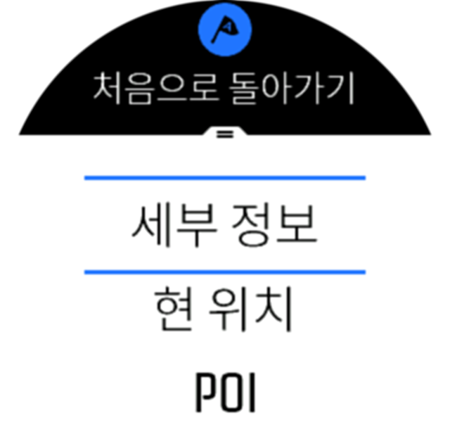

현재 위치에 대한 추가 세부정보를 보려면:
  1. 처음으로 돌아가기 보기에서 위쪽으로 스와이프하거나 아래쪽 버튼을 눌러 바로 가기 메뉴를 엽니다.
  2. 세부 정보를 선택합니다.
    처음으로 돌아가기 세부정보로 스크롤 Spartan

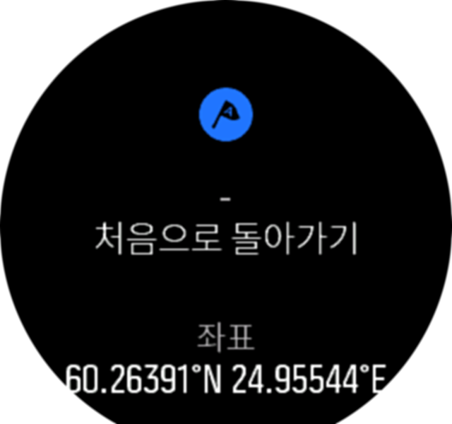

  3. 위쪽으로 스와이프하거나 아래쪽 버튼을 눌러 목록을 끝까지 스크롤합니다.
    처음으로 돌아가기 세부정보 Spartan
세부정보 보기를 종료하려면 오른쪽으로 스와이프하거나 중앙 버튼을 누릅니다.

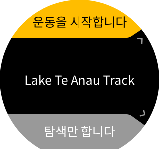

    Routes Exercise
  5. 경로를 운동으로 사용하려면 운동을 시작합니다를 선택하고 경로만 탐색하려면 탐색만 합니다를 선택합니다.
    참고:
    경로만 탐색하는 경우 Suunto app에 아무것도 저장되거나 기록되지 않습니다.

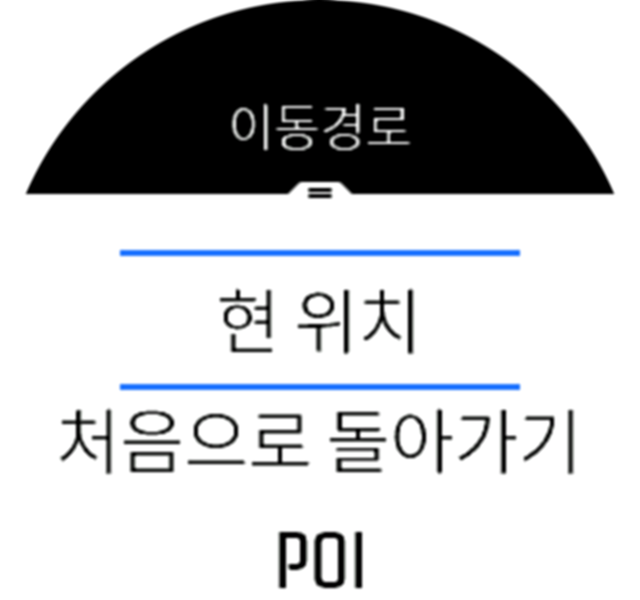

탐색 디스플레이에 있는 동안 화면 맨 아래에서 위로 스와이프하거나 아래 버튼을 눌러 바로 가기 목록을 열 수 있습니다. 바로 가기를 사용하면 현재 위치 저장 또는 탐색할 다른 경로 선택 등 탐색 작업에 신속히 액세스할 수 있습니다.
바로 가기 목록에서 운동을 시작할 수도 있습니다. 운동을 시작합니다 선택하면 스포츠 모드 메뉴가 열리고 운동 기록을 시작할 수 있습니다. 운동을 종료하면 탐색도 종료됩니다.

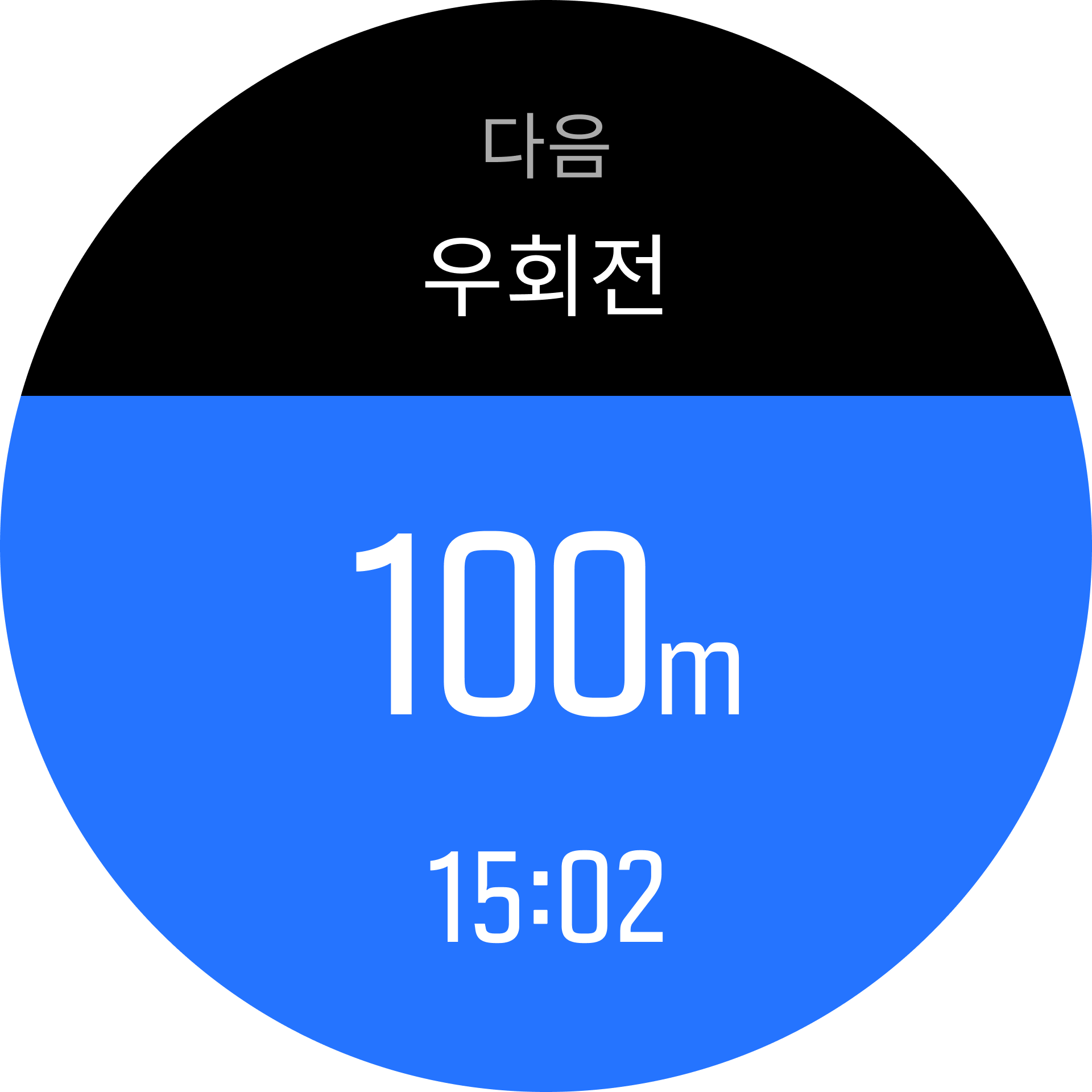

턴바이턴 네비게이션
Suunto app에서 경로를 만들 때, 턴바이턴 지침을 활성화하도록 선택할 수 있습니다. 경로가 시계로 전송되어 탐색에 사용되면 소리 경고 및 방향 전환 방법에 대한 정보가 포함된 세부 경로 안내가 제공됩니다.
