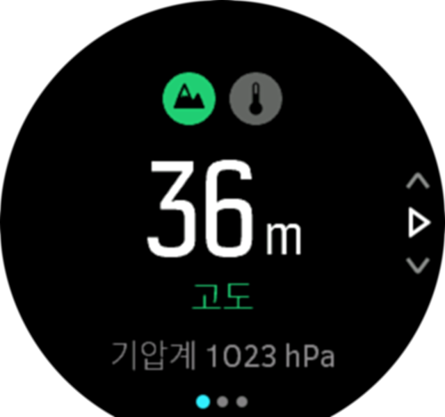

Suunto 9 Peak는 내장형 압력 센서를 이용하여 절대 기압을 지속적으로 측정합니다. 이 측정 결과와 기준 값을 기반으로 고도 또는 기압을 계산합니다.
주의:
시계 측면 6시 정각 위치에 있는 두 개의 공기 압력 센서 구멍 주변에 붙은 먼지와 모래는 털어내야 합니다. 구멍에 아무 것도 넣지 마십시오. 센서가 손상될 수 있습니다.
현재 고도와 기압을 보려면 화면을 위로 스와이프하거나 아래 버튼을 누릅니다.
OutdoorInsight
현재 온도를 보려면 화면을 누릅니다.
OutdoorTemperature

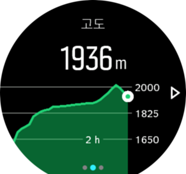

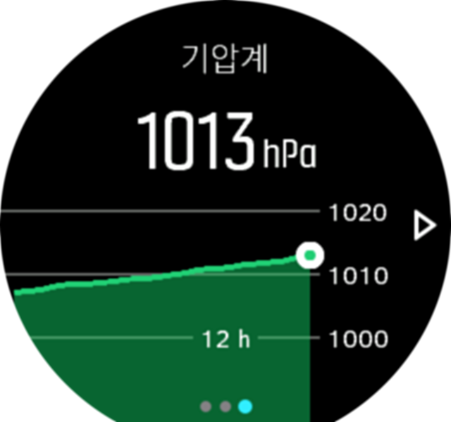

고도계와 기압계 변화 그래프 간에 전환하려면 왼쪽으로 스와이프하거나 중간 버튼을 누릅니다.
AltitudeGraph
BarometerGraph
고도 기준 값을 올바르게 설정하십시오(고도계 참조). 현재 위치의 고도는 대부분의 지형도 또는 Google 지도와 같은 주요 온라인 지도 서비스에서 찾을 수 있습니다.
지역 기상 상황의 변화가 고도 표시값에 영향을 줄 수 있습니다. 지역 날씨가 자주 변동되면 다음 여정을 시작하기 전에 정기적으로 고도 기준 값을 재설정해야 합니다.

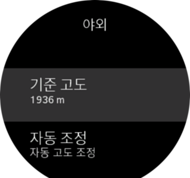

고도계 또는 기압계 그래프 보기에서 가운데 버튼을 길게 누르면 기준 값을 조정할 수 있는 아웃도어 설정에 빨리 액세스할 수 있습니다.

기상 및 고도 변화로 인해 기압이 변합니다. 이를 해결하기 위해 Suunto 9 Peak는 해당 움직임에 따라 기압 변화를 고도 또는 기상 변화로 해석하는 작업을 번갈아 자동으로 전환합니다.
시계가 수직 움직임을 감지하면 고도 측정으로 전환됩니다. 고도 그래프를 보면 최대 지연 시간이 10초로 업데이트됩니다.
일정 고도(12분 이내에 5미터 미만의 수직 움직임)에 있으면 기상 조건 변동에 따라 시계가 기압 변화를 해석하고 그에 따라 기압계 그래프가 조정됩니다.

Suunto 9 Peak는 고도를 측정하는 기압을 사용합니다. 정확한 측정값을 얻으려면, 고도 기준을 정의해야 합니다. 이것은 정확한 값을 알고 있으면 사용자의 현재 고도가 될 수 있습니다. 또는, FusedAlti(FusedAlti™ 참조)를 사용해서 자동으로 기준을 설정할 수 있습니다.
기준 지점은 야외의 설정에서 설정합니다.
Outdoor settings
