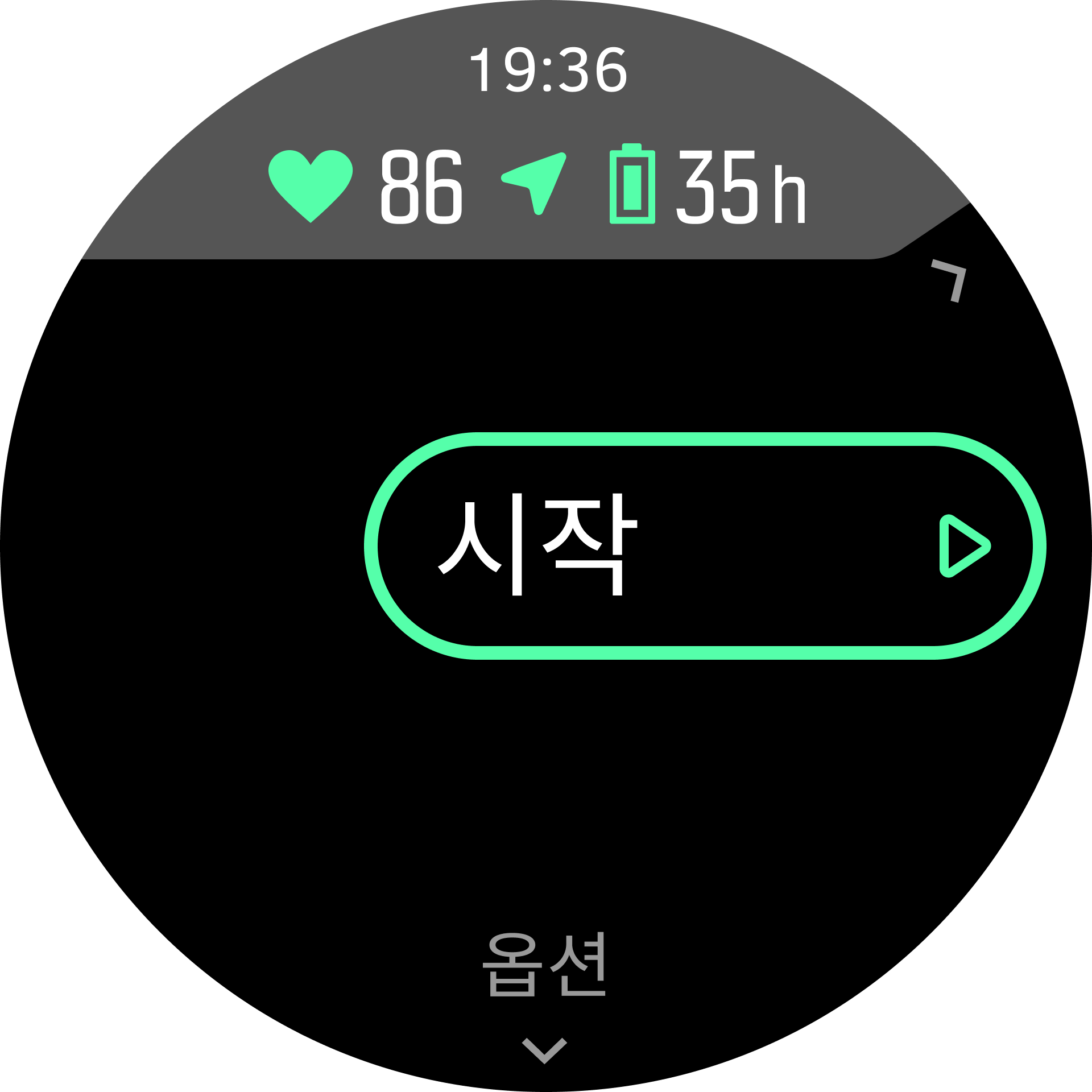

운동 기록 방법:
  1. 심박수 센서(옵션)를 착용합니다.
  2. 위 버튼을 아래로 스와이프하거나 눌러서 런처를 엽니다.
  3. 운동 아이콘을 누르거나 중간 버튼을 누릅니다.
    Exercise icon Spartan
  4. 위 또는 아래로 스와이프하여 스포츠 모드를 스크롤하고 사용할 모드에서 가볍게 누릅니다. 또는, 위 및 아래 버튼으로 스크롤하고 중간 버튼으로 선택합니다.
  5. 시작 표시기 위에는 스포츠 모드(심박수 및 연결된 GPS 등)와 함께 사용하는 것에 따라 일련의 아이콘이 나타납니다. 검색하는 동안 화살표 아이콘(연결된 GPS)의 깜박임은 회색이고 신호가 잡히면 녹색으로 변합니다. 검색하는 동안 심장 아이콘(심박수)의 깜박임은 회색이고 신호가 잡히고 심박수 센서를 사용하는 경우 벨트에 부착된 심장이 컬러로 변하고 광 심박수 센서를 사용하는 경우에는 벨트 없는 컬러로 된 심장으로 변합니다. 배터리가 다 떨어지기 전에 운동할 수 있는 시간을 알려주는 배터리 추정치도 표시됩니다.
    심박수 센서를 사용하고 있지만 아이콘이 녹색으로만 변하는 경우(광 심박수 센서가 활성화되었음을 의미), 심박수 센서가 페어링되었는지 확인하고, POD 및 센서 페어링를 참조하고, 다시 스포츠 모드를 선택합니다.
    각 아이콘이 녹색으로 바뀔 때까지 기다리거나 중간 버튼을 눌러 원하는 대로 빨리 기록을 시작할 수 있습니다.

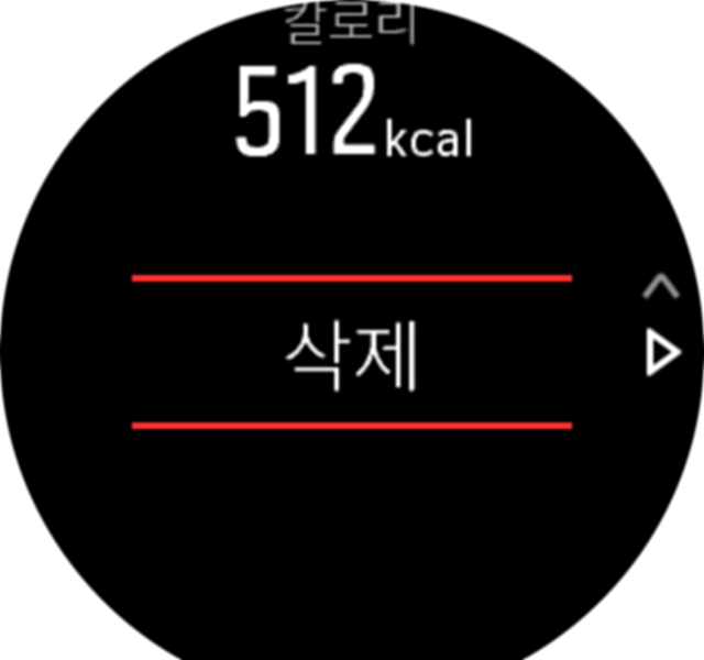

보관하고 싶지 않은 기록을 한 경우에는 요약 맨 끝까지 스크롤하고 삭제 버튼을 눌러 로그 입력을 삭제할 수 있습니다. 로그북에서도 같은 방법으로 로그를 삭제할 수 있습니다.
Log delete

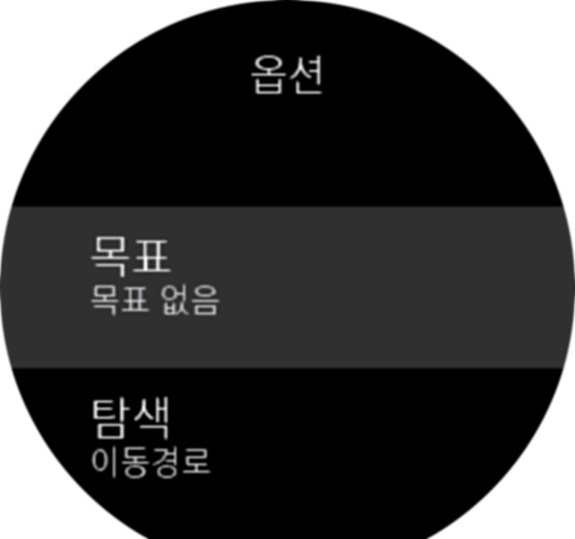

운동 시 목표 사용
운동할 때 Suunto 9 Peak로 다른 목표를 설정할 수 있습니다.
선택한 스포츠 모드에 옵션으로 목표가 있을 경우 위로 스와프하거나 하단 버튼을 눌러서 기록을 시작하기 전에 조정할 수 있습니다.
Sportmode Targets Spartan
일반 목표로 운동하려면:
  1. 운동 기록을 시작하기 전에 화면을 위로 스와이프하거나 아래 버튼을 눌러 스포츠 모드 옵션을 엽니다.
  2. 목표을 누르거나 중간 버튼을 누릅니다.
  3. 지속 시간 또는 거리를 선택합니다.
  4. 목표를 선택합니다.
  5. 오른쪽으로 스와이프하여 스포츠 모드 옵션으로 돌아갑니다.

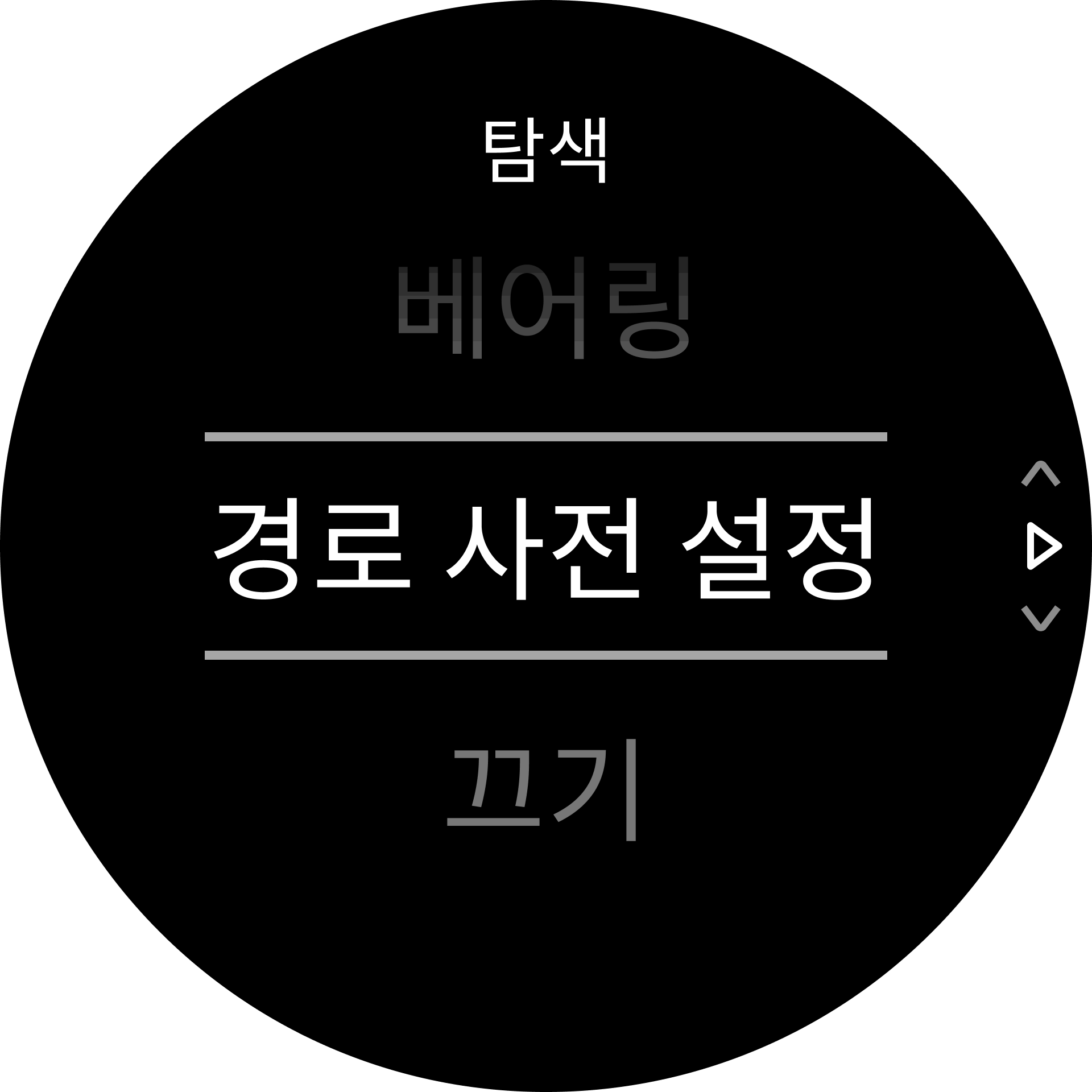

경로 사전 설정
도시 환경에서 GPS는 사용자를 정확히 추적하려고 노력합니다. 미리 정의된 경로 중 하나를 선택하고 해당 경로를 따를 경우, 시계 GPS는 실제로 달리기에서 트랙을 생성하지 않고 미리 정의된 경로에서 사용자가 있는 위치를 찾는 데만 사용됩니다. 기록된 트랙은 달리기에 사용된 경로와 동일합니다.
Snap To Route
운동 중에 경로 사전 설정을 사용하려면:
  1. Suunto app에서 경로를 생성하고 아직 동기화하지 않은 경우 시계를 동기화합니다.
  2. GPS를 사용하는 스포츠 모드를 선택한 후 화면을 위로 스와이프하거나 아래 버튼을 눌러 옵션을 엽니다.
  3. 탐색까지 스크롤하여 탭하거나 중간 버튼을 누릅니다.
  4. 경로 사전 설정를 선택하고 중간 버튼을 누릅니다.
  5. 사용하려는 경로를 선택하고 중간 버튼을 누릅니다.
  6. 상단 버튼을 누르거나 탐색를 탭합니다.
운동을 평소처럼 시작하고 선택된 경로를 따릅니다.

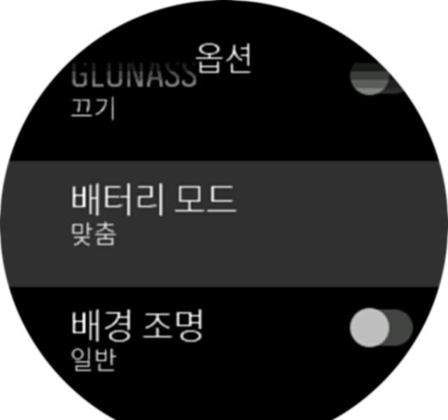

배터리 전원 관리
해당 Suunto 9 Peak의 배터리 전원 관리 시스템은 가장 필요한 순간에 시계의 전원이 완전히 소모되지 않게 하는 지능형 배터리 기술을 사용합니다.
운동 기록을 시작하기 전에(운동 기록 참조) 현재 배터리 모드에 남아 있는 배터리 수명의 추정치를 확인합니다.
Battery Exercise S9
사전 정의된 네 가지 배터리 모드는 성과(기본값), 지구력, 울트라투어입니다. 이러한 모드 간 전환하면 배터리 수명이 변경되지만 시계 성능도 변경됩니다.
참고:
기본으로, 울트라 및 투어 모드는 모든 HR 추적을 비활성화합니다(손목 및 흉부 모두). HR 추적(울트라 및 투어 모드에서)을 활성화하려면, 시작 표시기 아래의 옵션로 이동합니다.
시작 디스플레이에 있는 동안, 배터리 모드를 변경하고 각 모드가 시계의 성능에 어떻게 영향을 주는지 보려면 옵션 » 배터리 모드를 누릅니다.
Battery Modes S9
참고:
위 버튼을 눌러서 시작 디스플레이의 배터리 모드를 빠르게 변경할 수도 있습니다.

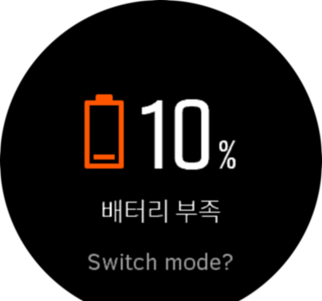

배터리 알림
배터리 모드 이외에 시계는 스마트 리마인더를 사용하여 다음 모험을 위해 배터리 수명이 충분한지 확인할 수 있도록 합니다. 예를 들어, 일부 리마인더는 활동 기록에 근거하여 예방적입니다. 예를 들어, 활동을 기록하는 동안 시계가 배터리가 부족한 상태에서 작동되고 있으면 알림을 받습니다. 자동으로 다른 배터리 모드로 변경할 것을 제안합니다.
Battery Warning S9
배터리가 20%에서 다시 10%가 되면 시계가 다시 알려 줍니다.

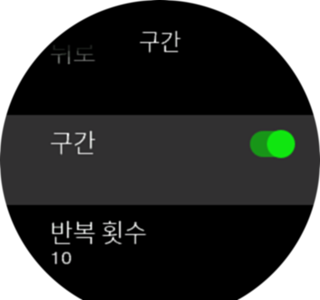

구간 트레이닝
구간 트레이닝은 고강도 및 저강도 노력의 반복적인 세트로 구성된 일반적인 형태의 훈련입니다. Suunto 9 Peak과 함께 시계에서 각 스포츠 모드에 대한 해당 구간 트레이닝을 정의할 수 있습니다.
구간을 정의할 때 설정할 4가지 항목은 다음과 같습니다.
  • 구간 수: 구간 트레이닝을 지원하는 켜기/끄기 전환. 이 기능을 켜기로 전환하면 스포츠 모드에 구간 트레이닝 표시가 추가됩니다.
  • 반복 횟수: 사용자가 원하는 구간 + 회복 세트의 수.
  • 구간: 거리 또는 기간에 따른 고강도 구간별 체력 훈련의 길이.
  • 회복: 거리 또는 기간에 따른 구간별 휴식 시간의 길이.
구간을 정의하는 거리를 사용할 경우 거리를 측정하는 스포츠 모드에 있어야 합니다. 측정은 GPS 또는 Foot/Bike POD를 기준으로 할 수 있습니다.
참고:
구간을 사용하면 탐색을 활성화할 수 없습니다.
구간 트레이닝을 하려면:
  2. 화면을 구간으로 스크롤하고 설정을 누르거나 중간 버튼을 누릅니다.
  3. 구간을 켜고 위에서 설명한 설정을 조정합니다.
    구간 트레이닝 설정

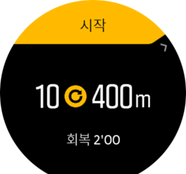

  4. 시작 보기로 스크롤하여 돌아오고 평소처럼 운동을 시작합니다.
  5. 구간 트레이닝을 시작할 준비가 되면 구간 표시에 도달할 때까지 왼쪽으로 스와이프하거나 중간 버튼을 누르고 위 버튼을 누릅니다.
    구간 트레이닝 시작
  6. 모든 반복을 완료하기 전 구간 트레이닝을 중지하려면 중간 버튼을 누른 상태에서 스포츠 모드 옵션을 열고 구간을 끄기로 전환합니다.

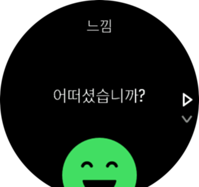

느낌
정기적인 트레이닝을 받는다면 각 세션이 자신의 전반적인 건강 상태의 중요한 지표가 된 후 본인이 어떻게 느끼는지를 따릅니다. 코치 또는 개인 트레이너도 시간이 지남에 따라 진행 상황을 추적하는 느낌 동향을 사용할 수 있습니다.
선택할 수 있는 느낌은 다섯 가지 정도가 있습니다.
  • 나쁨
  • 평균
  • 좋음
  • 매우 좋음
  • 훌륭함
이 옵션이 정확히 의미하는 것은 사용자 본인 (및 담당 코치)의 결정에 달렸습니다. 중요한 것은 사용자 본인이 일관되게 사용하는 것입니다.
매 트레이닝 세션에 대하여 '어떠셨습니까?' 질문에 대답하여 기록을 중지한 후 시계에 직접 자신이 어떻게 느꼈는지 기록할 수 있습니다.
feeling how was it
중간 버튼을 눌러 질문에 대답하기를 건너뛸 수 있습니다.
