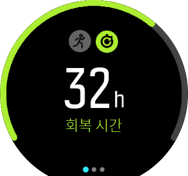

회복 시간은 트레이닝 후 신체가 회복하는 데 얼마나 많은 시간이 필요한지에 대한 예상치입니다. 시간은 기록된 활동의 기간과 강도뿐만 아니라 전반적인 피로도에 근거합니다.
회복 시간은 모든 유형의 운동으로부터 축적됩니다. 다시 말해서, 고강도에서뿐만 아니라 긴 저강도 교육 세션에서 회복 시간이 축적됩니다.
시간은 교육 세션에 걸쳐 누적되고 있으므로, 시간이 만료되기 전에 다시 교육을 받을 경우, 이전 교육 세션에서 나머지로 새로 누적된 시간이 추가됩니다.
시계 앞면에서 회복 시간을 보려면 트레이닝 및 회복 디스플레이가 보일 때까지 위로 스와이프하거나 우측 하단 버튼을 누릅니다. 눌러서 트레이닝과 회복 간에 전환합니다.
Recovery Time
회복 시간은 평가치이기 때문에 축적된 시간은 건강 상태 수준 또는 기타 개인적인 요인과 관계없이 꾸준히 계산됩니다. 매우 건강한 경우, 예상보다 더 빨리 회복될 수 있습니다. 반면에, 예를 들어 감기에 걸려 있는 경우, 회복이 예상보다 느릴 수 있습니다.
