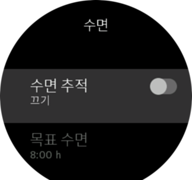

수면을 추적하려면:
  1. 시계 설정으로 이동해서 수면까지 스크롤을 내리고 중간 버튼을 누릅니다.
  2. 수면 시간 추적을 설정합니다.
    sleeptracking setting UltraSport
  3. 보통 수면 스케줄에 따라 자고 일어나는 시간을 설정합니다.
취침 시간을 정의한 후 취침 시간 동안 시계를 방해 금지 모드로 설정하고 수면 중에 혈액 산소를 측정할지 여부도 선택할 수 있습니다.

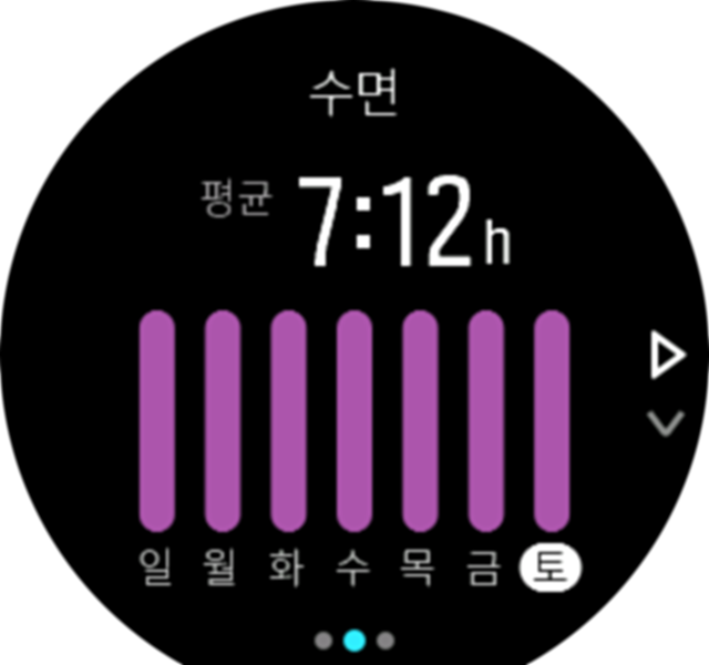

수면 변화
아침에 일어나면 수면 요약이 맞이해 줍니다. 예를 들어, 요약에는 총 수면 기간뿐만 아니라 깨어 있었던 추정 시간(돌아다님)과 숙면을 취했던 시간(움직임이 없음)이 포함되어 있습니다.
수면 요약 외에, 수면 통계와 함께 전체적인 수면 변화를 지켜볼 수 있습니다. 수면 디스플레이가 표시될 때까지 시계 모드에서 우측 하단 버튼을 누릅니다. 첫 번째 보기는 수면 목표와 비교한 마지막 수면을 보여 줍니다.
SleepInsight LastNight
수면 디스플레이에 있는 동안 왼쪽으로 스와이프하여 지난 7일 동안의 평균 수면을 확인할 수 있습니다. 위로 스와이프하여 지난 7일 동안의 실제 수면 시간을 봅니다.
평균 수면 디스플레이에 있는 동안 왼쪽으로 스와이프하여 지난 7일 동안의 평균 HR 값을 그래프로 볼 수 있습니다.
SleepInsight Avg 7days
위로 스와이프하여 지난 7일 동안의 실제 HR 값을 봅니다.
