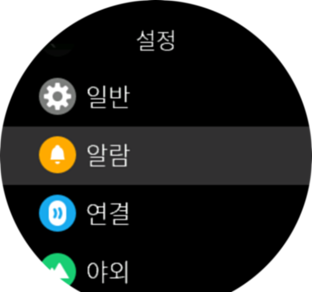

  1. 설정 아이콘이 보일 때까지 아래로 스와이프하고 해당 아이콘을 누릅니다.
Settings icon Spartan
  1. 위아래로 스와이프하거나 상부 또는 하부 버튼을 눌러서 설정 메뉴 전체를 스크롤합니다.
Settings menu Spartan

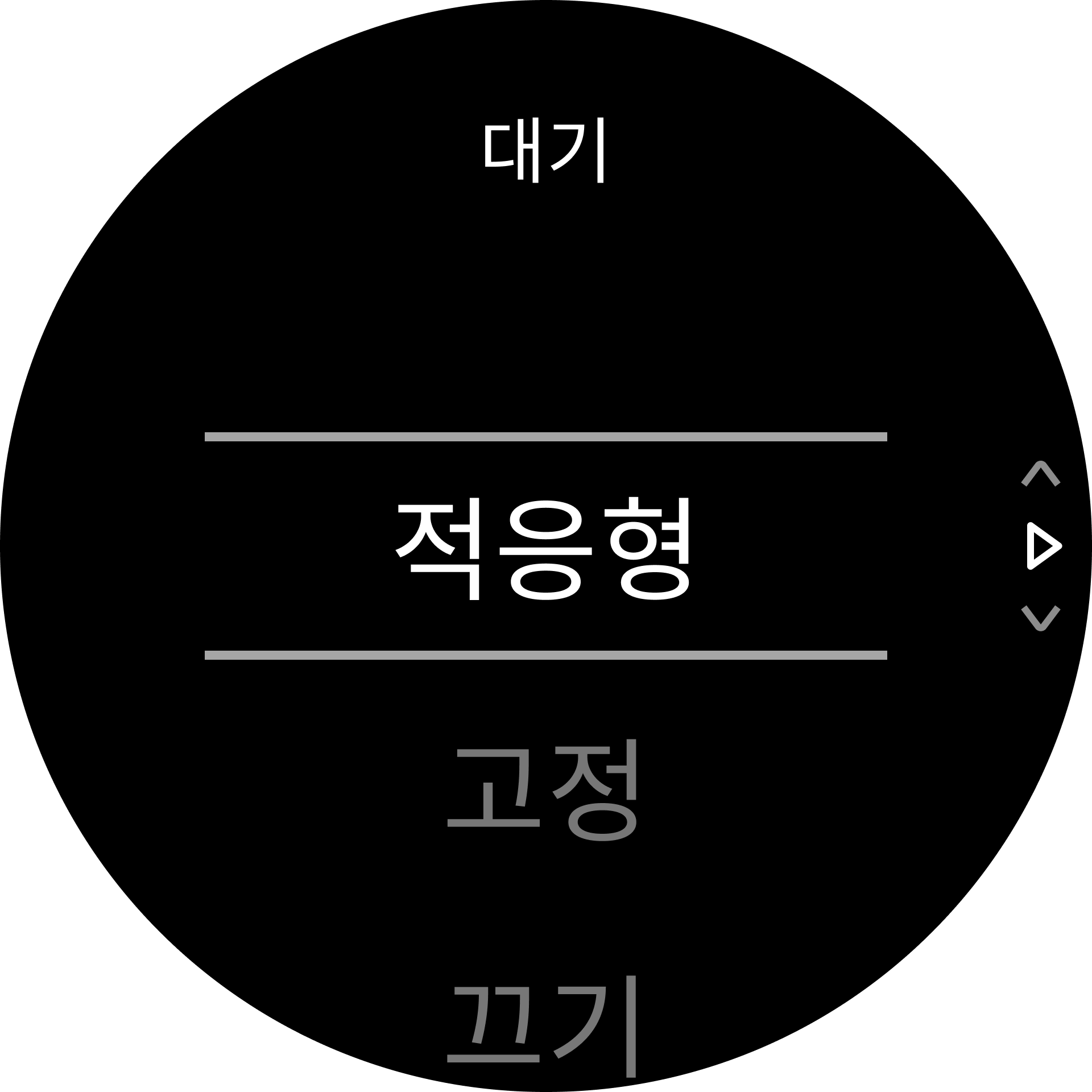

  1. 설정 이름을 누르거나 설정이 강조 표시되었을 때 중간 버튼을 눌러서 설정을 선택합니다. 메뉴에서 되돌아가려면 오른쪽으로 스와이프하거나 뒤로를 선택합니다.
  2. 값 범위가 있는 설정의 경우 위아래로 스와이프하거나 위 또는 아래 버튼을 눌러서 값을 변경합니다.

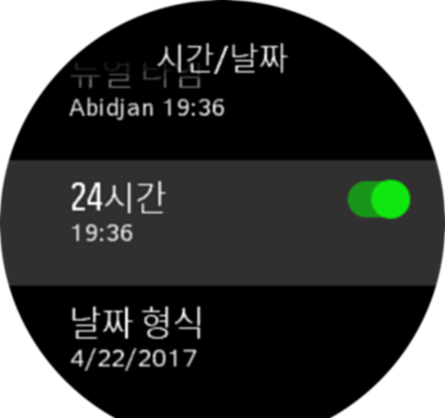

  1. 켜짐 또는 꺼짐 등 단 두 개의 값만 있는 설정의 경우 설정을 누르거나 중간 버튼을 누릅니다,
24hour time

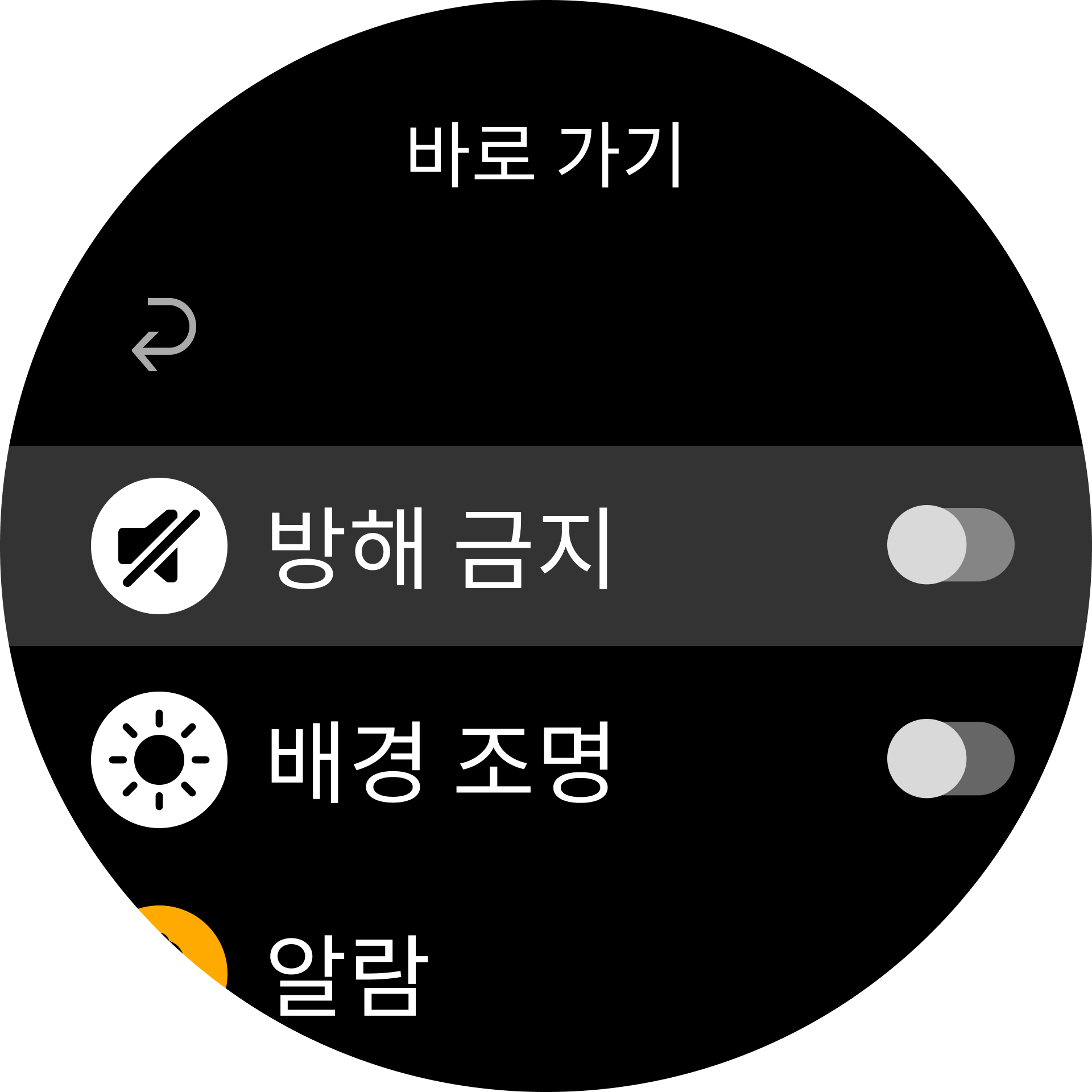

또한 중간 버튼을 길게 눌러 시계 모드에서 일반 설정에 액세스하여 바로 가기 메뉴를 열 수 있습니다.
Do Not Disturb S9 Peak
