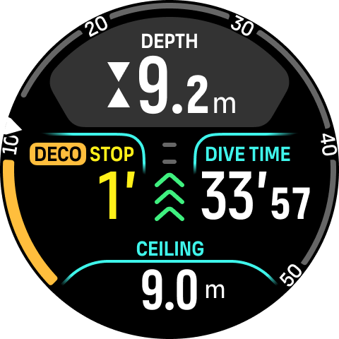

  4. 상승한계수심 값이 9m이므로 상승 속도 제한 안에서 이 수심으로 상승할 수 있습니다. 상승한계수심에 근접하여 감압 창 영역으로 들어가면 수심 값 옆에 두 개의 화살표가 나타나고 감압 필드에는 1분 동안의 감압 정지를 뜻하는 타이머가 표시됩니다. 카운트다운이 0이 되면 TTS 값이 다시 표시되고 상승한계수심 값이 3m에서 6m로 바뀝니다.

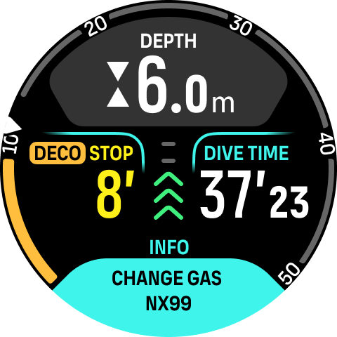

  5. 6m에서 기체를 변경합니다. 감압 시간은 항상 기체 목록에 있는 모든 기체를 사용한다는 가정하에 계산됩니다. 6m까지 상승하면 NX99로 기체 변경을 권장합니다. 스위치를 켜면 현재 기체의 정보가 나타납니다. 기체 변경을 무시한다면 감압 정보가 정확하게 표시되지 않습니다.
    기체 변경기체 변경 목록
