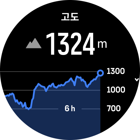

시계 앞면에서 위로 스와이프하거나 아래 버튼을 눌러 고도계 및 기압계 위젯으로 스크롤합니다. 위젯에는 위아래로 스와이프하여 액세스할 수 있는 세 가지 보기가 있습니다. 첫 번째 보기는 현재 고도를 표시합니다.
고도계 기압계01

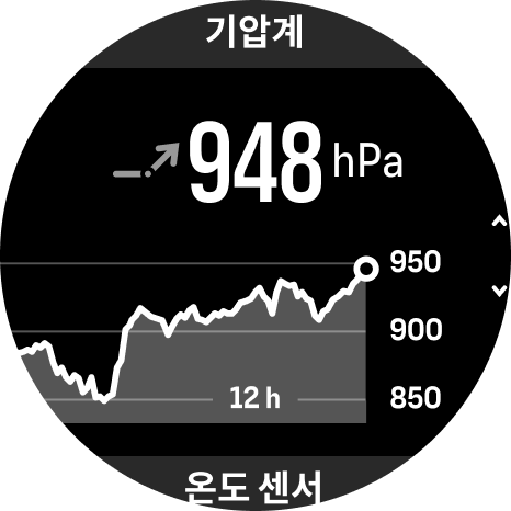

기압과 기압계 추세 그래프를 보려면 위로 스와이프합니다.
고도계 기압계02
