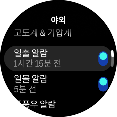

일몰/일출 알람 설정 방법:
  1. 시계 앞면에서 크라운 버튼을 길게 눌러 설정로 이동합니다.
  2. 야외로 스크롤하고 알람 이름을 탭하거나 중간 버튼을 눌러 메뉴로 들어갑니다.
  3. 설정하려는 알람으로 스크롤하고 선택합니다.

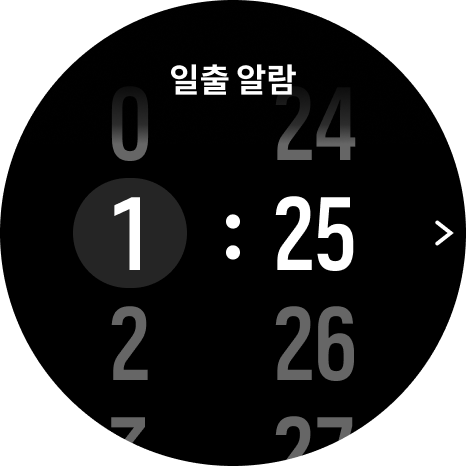

  4. 크라운 버튼을 사용하여 위아래로 스크롤하거나 화면에서 위아래로 스와이프하고 중간 버튼으로 확인해서 일출/일몰 전에 원하는 시간 및 분을 설정합니다.
    alarm time
  5. 중간 버튼을 눌러 확인하고 종료합니다.

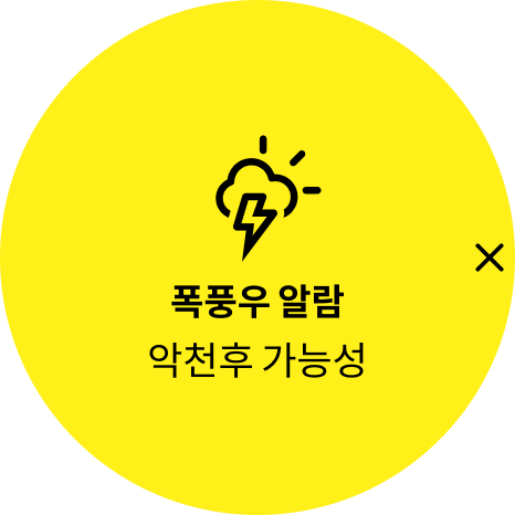

기압이 급감하는 것은 폭풍우가 오고 있고 대피해야 한다는 의미입니다. 폭풍우 알람이 활성화되면 압력이 3시간 동안 4hPa(0.12inHg) 이상 떨어지는 경우 Suunto Run에서 알람이 울리고 폭풍우 기호가 표시됩니다.
폭풍우 알람을 활성화하는 방법:
  2. 야외로 스크롤하고 알람 이름을 탭하거나 크라운 버튼을 눌러 메뉴로 들어갑니다.
  3. 폭풍우 알람으로 스크롤하고 알람 이름을 탭하거나 크라운 버튼을 눌러 켜기/끄기로 전환합니다.
폭풍우 알람이 울릴 때 아무 버튼이나 누르면 알람이 멈춥니다. 버튼을 누르지 않으면 알람이 1분간 지속됩니다. 폭풍우 기호는 기상 조건이 안정될 때까지(압력 감소 속도가 둔화됨) 화면에 표시됩니다.
