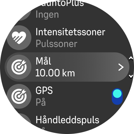

Hvis sportsmodusen du valgte har mål som alternativ, kan du justere dem før du starter opptaket ved å sveipe opp eller vri på kronen.
Slik trener du med generelt mål:
- Før du starter en treningsregistrering, sveip opp eller vri kronen og velg Mål.
- Velg Varighet eller Avstand.
- Velg målet ditt.
- Bla opp og start treningen din.
