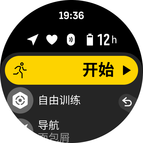

  5. 在开始指示器上方将出现一组图标,具体取决于在运动模式中使用的内容(例如心率和互连 GPS):
    • 箭头图标(互连 GPS)在搜索时闪烁灰色,找到信号后会变为绿色。
    • 正在搜索时,心形图标(心率)显示灰色并闪烁,找到信号后,如果使用了心率传感器,它将变成连接条带的彩色心形;如果使用了光学心率传感器,它将变成没有条带的彩色心形。
    • 如果您已配对传感豆或耳机且已连接,它们的图标将可见。
    • 同时还会显示电池电量估算,告知您在电池耗尽之前可以锻炼的时长。
    如果您使用心率传感器,但图标仅仅变成绿色(表示光学心率传感器已启用),请检查心率传感器是否已配对(见 配对设备),然后重试。
    我们建议您在开始锻炼之前等待每个图标变为绿色,以获取更准确的数据。选择开始开始记录。
