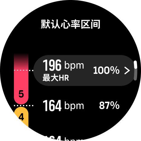

最大心率区间
这是默认的区间类型。如果您不知道自己的乳酸阈值心率和静息心率,我们建议您使用最大心率区间设置。
  1. 前往活动和训练 > 强度区间 > 心率区间 > 区间类型.
  2. 点击或按下表冠选择最大心率区间选项。
  3. 向下滚动并选择所有运动的默认心率区间跑步心率区间骑行心率区间选项。
  4. 点按最大心率 (HR)(最高值,单位为 bpm)或短按表冠。
    最大心率区间
  5. 通过上下滑动或转动表冠选择新的最大心率 (HR)。
  6. 按下表冠确认所选数值。
  7. 在弹出屏幕上,确认是否要根据最大心率更新所有心率区间。

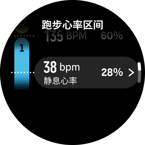

储备心率区间
如果您不知道自己的乳酸阈值心率,但知道静息心率,我们建议您使用储备心率区间设置。您的心率储备值等于最大心率减去静息心率。
  2. 点击或按下表冠选择储备心率区间选项。
  4. 点击或按下表冠选择刻度顶部的最大心率。
  5. 通过向上或向下滑动屏幕,或者转动表冠选择新的最大心率。
  6. 按下表冠确认所选数值。
  7. 点击或按下表冠选择刻度顶部的储备心率。
    储备心率区间
  8. 通过上下滑动或转动表冠选择新的储备心率。
  9. 按下表冠确认所选数值。
  10. 在弹出屏幕上,确认是否要根据储备心率更新所有心率区间。

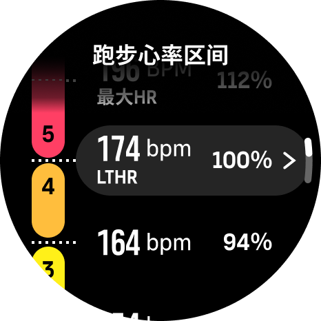

乳酸阈值心率区间
如果您知道自己的乳酸阈值心率,我们建议您使用乳酸阈值心率区间设置。
  2. 点击或按下表冠选择乳酸阈值心率区间选项。
  4. 点击乳酸阈值心率(LTHR)数值或按下表冠。
    乳酸阈值心率区间
  5. 通过向上或向下滑动屏幕,或者转动表冠选择新的乳酸阈值心率。
  6. 按下表冠确认所选数值。
  7. 在弹出屏幕上,确认是否要根据乳酸阈值心率更新所有心率区间。

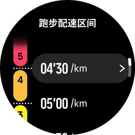

配速区间
配速区间就像心率区间一样,但训练强度是基于配速,而非心率。配速区间以公制或英制数值显示,具体取决于您的设置。
Suunto Run有五个可用的默认配速区间,或者您也可以定义自己的区间。
配速区间可用于跑步。
设置配速区间
活动和训练 » 强度区间 » 跑步配速区间的设置中,设置特定活动的配速区间。
  1. 滑动或转动表冠并选择配速区间。
  2. 向上/向下滑动或转动表冠并在想要更改的配速区间突出显示时短按表冠。
    配速区间
  3. 向上/向下滑动或转动表冠选择新的配速区间。
  4. 短按表冠选择新的配速区间值。
  5. 向右滑动或短按下按钮退出配速区间视图。

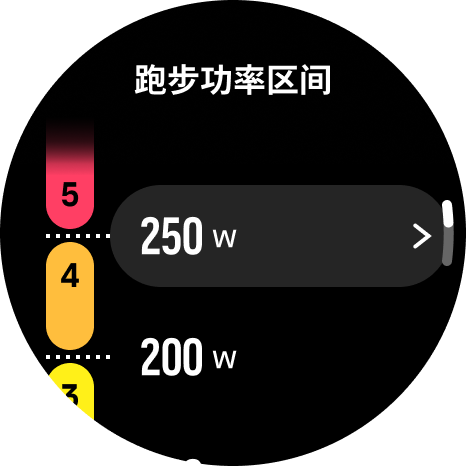

功率区间
功率计可测量开展特定活动所需要的体力。体力单位为瓦特。 使用功率计的主要优势在于精确度。功率计可精确显示您的实际努力程度以及产生的功率。在分析瓦特时还易于看到进度。
功率区间帮助您利用正确的功率输出进行训练。
Suunto Run有五个可用的默认功率区间,或者您也可以定义自己的区间。
设置活动特定的功率区间
活动和训练 > 强度区间 > 跑步功率区间骑行功率区间中的设置,来设置特定活动的功率区间。
  1. 点按您想要编辑的活动(跑步或骑行),或在该活动突出显示时短按表冠。
  2. 向上滑动或转动表冠并选择功率区间。
    功率区间
  3. 向上/向下滑动或者转动表冠并选择想要编辑的功率区间。
  4. 向上/向下滑动或转动表冠选择新的功率区间。
  5. 短按表冠选择新的功率值。
  6. 向右滑动或短按下按钮退出功率区间视图。

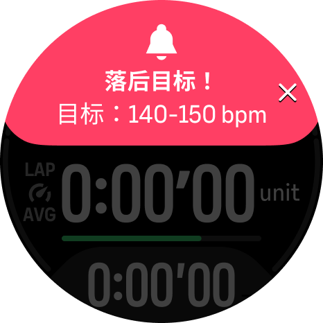

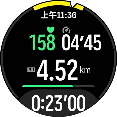

在您记录锻炼(参见记录锻炼)并已选定心率 (HR)、配速或功率作为强度目标时,会看到分成五个部分的功率区间仪表。这五个部分显示在运动模式显示屏的外边缘。仪表通过高亮显示相应的部分来指示您选择作为强度目标的区间。仪表中的小箭头指示您在区间范围内的哪个位置。
强度目标
当您达到所选目标区间时,腕表将提醒您。锻炼期间,如果当前心率 (HR)、配速或功率在所选目标区间之外,腕表将提示您加速或减速。
