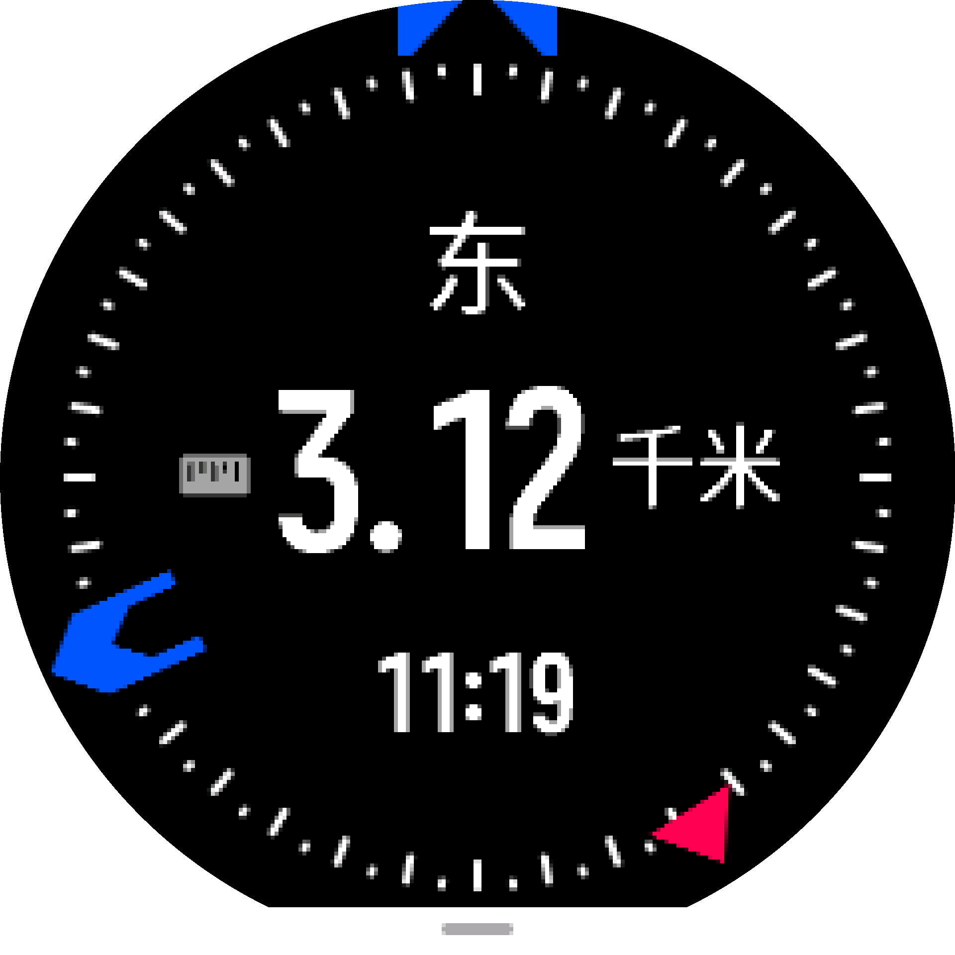

要在不进行锻炼时使用方位导航:
- 从表盘向上滑动或短按下按钮,滚动至地图。
- 短按下按钮,打开导航选项。
- 选择方位导航。
- 需要时,按照屏幕上的说明校准指南针。
- 让屏幕上的蓝色箭头指向您的目标位置,并短按中间按钮。
- 如果不知道与该位置的距离和海拔高度差,选择 否,并跟着蓝色箭头前往该位置。
- 如果知道与该位置的距离和海拔高度差,则选择 是。
- 输入与该位置的距离和海拔高度差,并跟随蓝色箭头前往该位置。显示屏还会显示到达该位置的剩余距离和海拔高度差。
- 短按下按钮并选择新方位设置新方位。
- 短按下按钮并选择退出导航结束导航。
