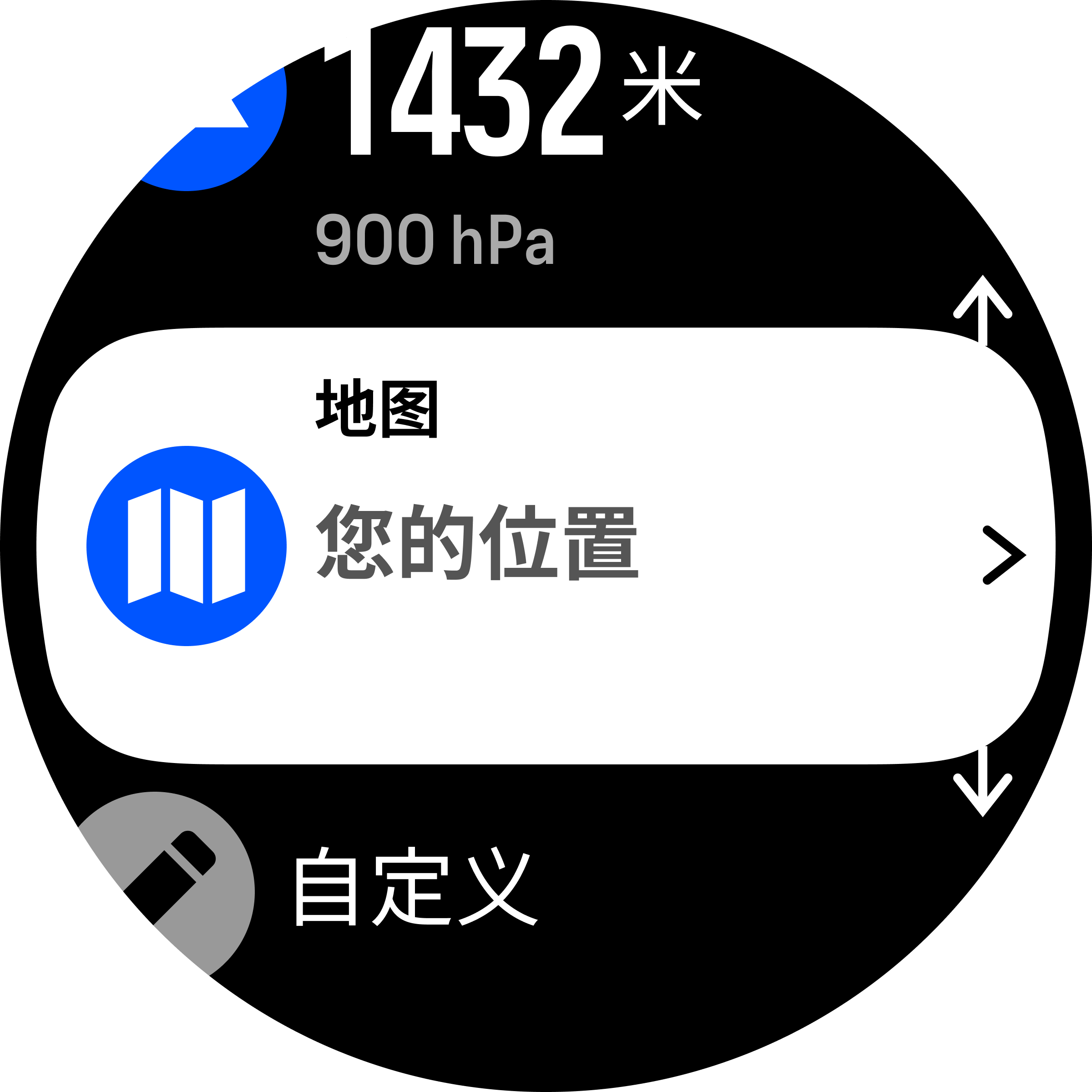

  1. 从表盘向上滑动或短按下按钮并选择 地图
    地图菜单项目

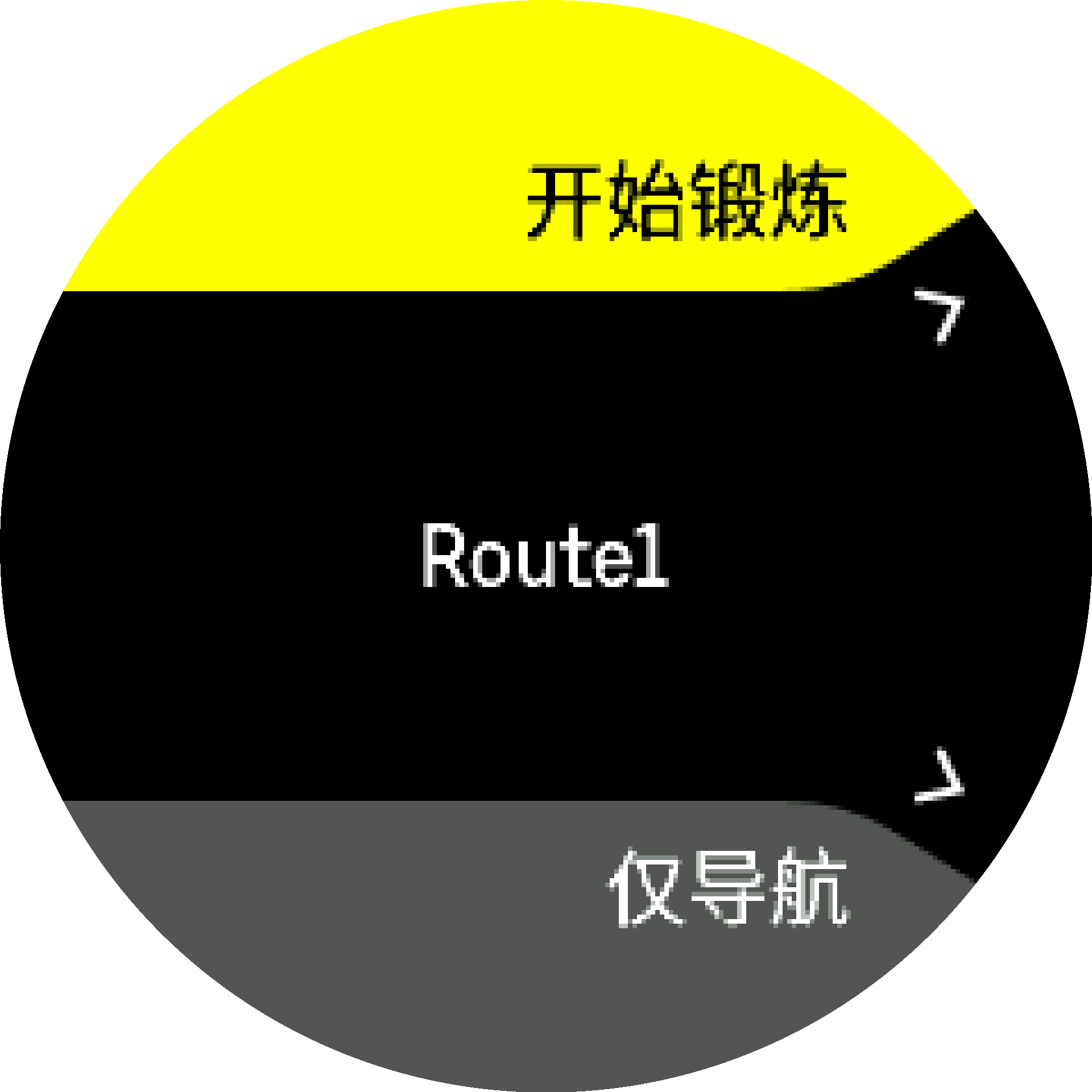

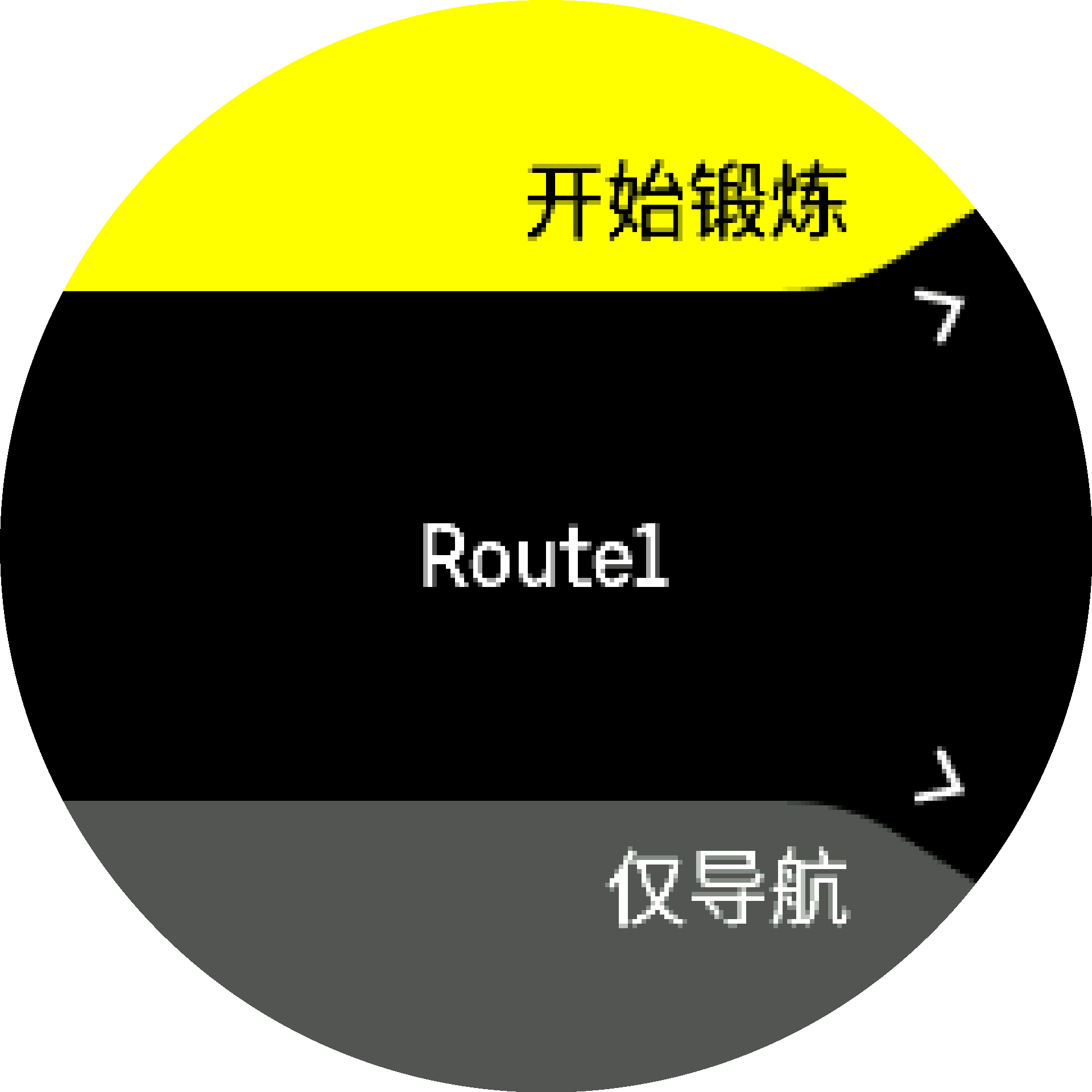

  6. 选择 开始锻炼,在锻炼时使用路线;或选择 仅导航,仅导航路线。
    路线锻炼 S9PP
    注释:
    若仅导航路线,Suunto App 中不会保存或记录任何信息。

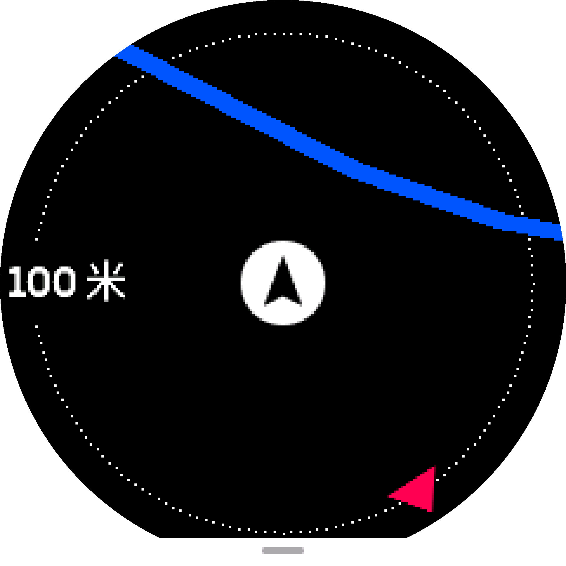

如果离线地图关闭,则只会显示路线。按住中间按钮启用/禁用放大和缩小功能。利用上按钮和下按钮调整缩放级别。
路线缩放 S9PP

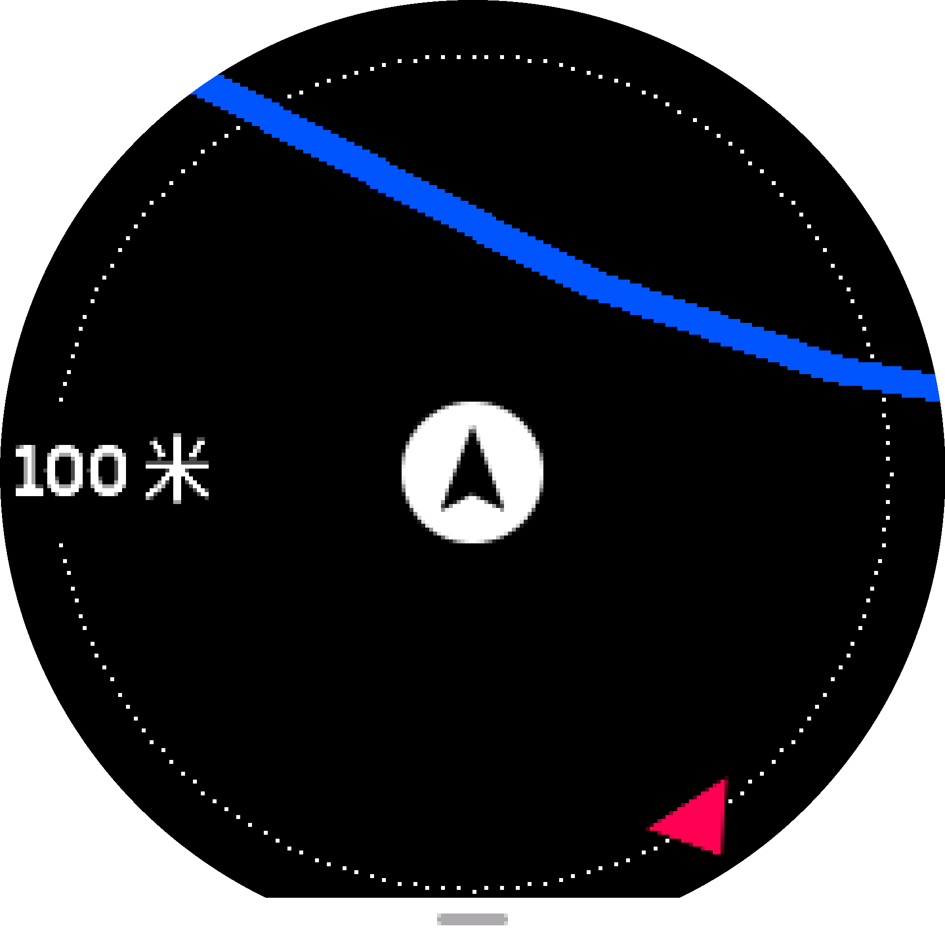

在导航路线时,腕表在您沿着路线前进的过程中提供额外的通知,帮助您保持正确路线。
例如,如果偏离路线 100 米(330 英尺),腕表将通知您不在正确的路线上,并在您返回路线时通知您。
