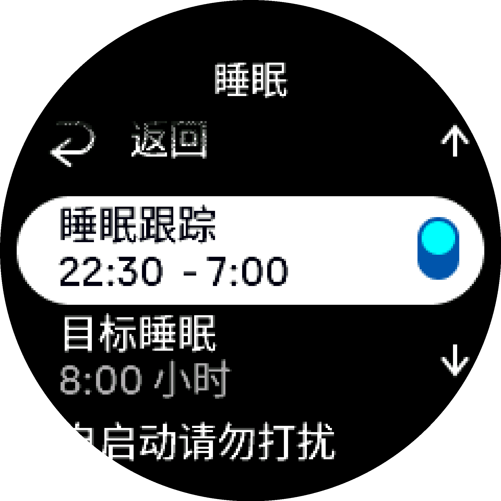

若要跟踪睡眠:
  1. 进入腕表设置,向下滚动至睡眠,并短按中间按钮(或从睡眠小组件激活睡眠跟踪)。
  2. 切换为打开睡眠跟踪
    睡眠跟踪
  3. 根据正常睡眠作息,设定就寝和睡醒的时间。
定义睡眠时段后,您可以在睡眠期间开启腕表的请勿打扰模式,还可以选择是否在睡眠期间测量血氧。
上述步骤 3,定义睡眠时段。腕表利用此时段确定(在您的睡眠时段内)您何时处于睡眠状态,并将所有睡眠视为单个阶段进行报告。例如,如果您夜间起来喝水,腕表仍将此后的任何睡眠视为相同阶段。
注释:
如果在睡眠时段之前就寝,并在睡眠时段之后睡醒,腕表不会将此视为一个睡眠阶段。您应根据您可能就寝的最早时间和您可能睡醒的最晚时间设置睡眠时段。
