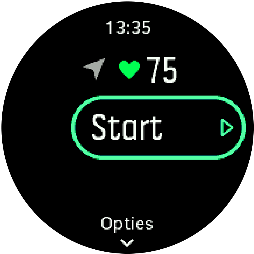

Het vastleggen van een oefening
Naast de dagelijkse activiteitentracking kunt u uw horloge gebruiken om trainingen of andere activiteiten vast te leggen om zo gedetailleerde feedback te ontvangen en uw voortgang te volgen.
Om een training vast te leggen:
  1. Doe een hartslagsensor om (optioneel).
  2. Blader omhoog naar het pictogram voor oefeningen en selecteer met de middelste knop.
    Exercise icon Spartan Trainer
  3. Druk op de rechterboven- of -onderknop om door de sportmodi te bladeren en druk op de middelste knop om de gewenste optie te selecteren.
  4. Boven de startindicator verschijnt een set met pictogrammen. Dit hangt af van welke sportmodus u gebruikt (zoals hartslag en gekoppelde gps). Het pijltje (gekoppelde gps) licht grijs op terwijl u zoekt en wordt groen zodra er een signaal is gevonden. HHet hartpictogram (hartslag) knippert tijdens het zoeken grijs. Zodra een signaal is gevonden, verandert het - mits u een hartslagsensor gebruikt - in een gekleurd hart aan een band. Gebruikt u de optische hartslagsensor, dan verandert het pictogram in een gekleurd hart zonder de band.
    Als u een hartslagsensor gebruikt, maar het pictogram alleen groen wordt (wat betekent dat de optische hartslagsensor actief is), controleer dan of de hartslagsensor gekoppeld is, zie Koppelen van POD's en sensoren en selecteer de sportmodus opnieuw.
    U kunt wachten tot alle pictogrammen groen zijn of het vastleggen starten wanneer u wil, door op de middelste knop te drukken.
    Start exercise
    Zodra de registratie is gestart, wordt de geselecteerde bron van de hartslag vergrendeld. Deze kan tijdens de trainingssessie niet worden gewijzigd.

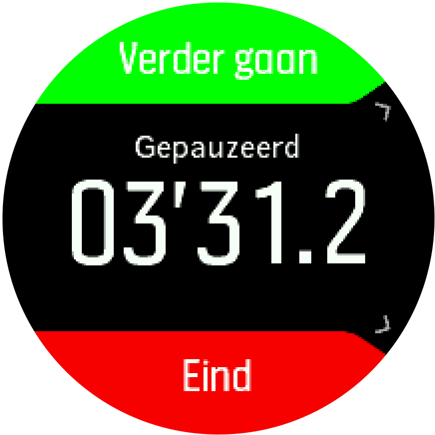

  6. Druk op de bovenste rechterknop om het opnemen te onderbreken. Stop en sla op met de rechteronderknop of hervat met de rechterbovenknop.

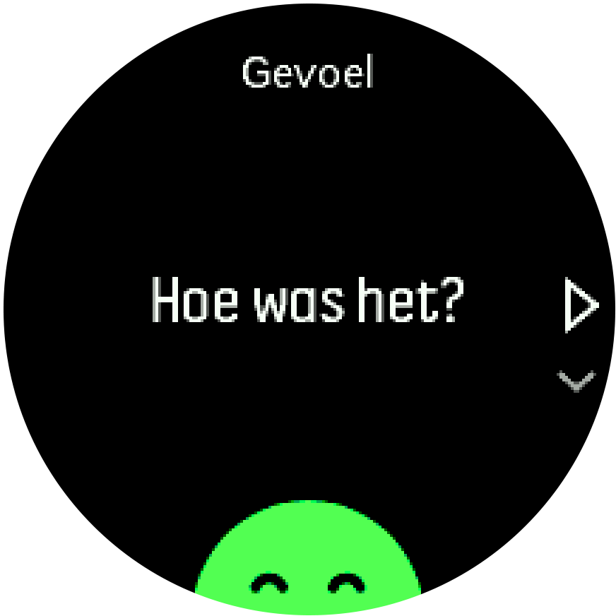

Zodra u stopt met vastleggen wordt u gevraagd hoe u zich voelde. U kunt hierop antwoorden of de vraag overslaan (zie Gevoel). U krijgt dan een samenvatting van de activiteit waardoor u kunt bladeren met behulp van de rechterboven- en onderknoppen.

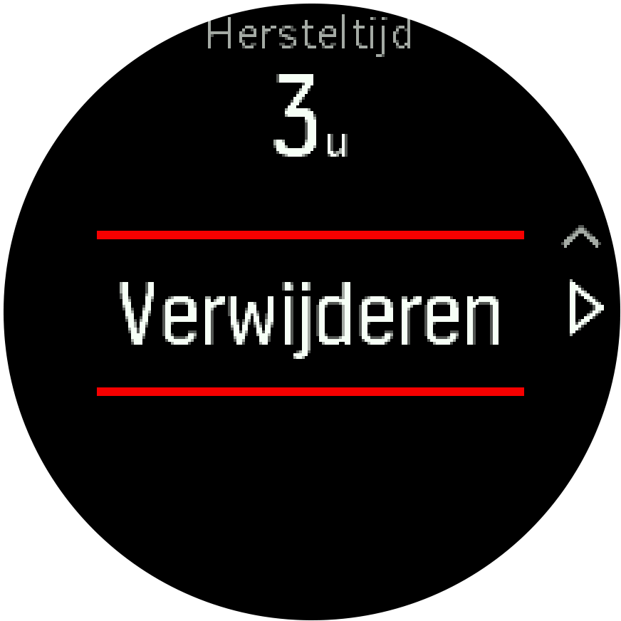

Als u een opname gemaakt hebt die u niet wilt bewaren, kunt u de log verwijderen door omlaag te bladeren naar Verwijderen en te bevestigen met de middelste knop. U kunt op dezelfde manier ook logs verwijderen uit het logboek.

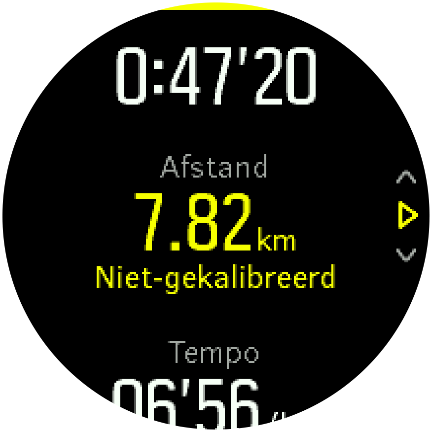

Snelheid en afstandskalibratie
Suunto 3 Fitness kan de hardloop- en loopsnelheid en -afstand meten met behulp van de ingebouwde versnellingsmeter in het horloge. De versnellingsmeter moet worden gekalibreerd op uw persoonlijke staplengte en -beweging. Als het horloge niet gekalibreerd is, kan het de snelheid en afstand niet correct meten.
De gemakkelijkste manier om uw horloge te kalibreren is door de eerste hardloop- of loopoefening met gekoppelde gps vast te leggen (zie Gekoppelde gps). Wanneer u het gps-systeem van uw mobiele telefoon gebruikt, worden de snelheid en afstand automatisch gekalibreerd in de achtergrond.
Om uw horloge handmatig te kalibreren:
  1. neem een wandel- en hardloopoefening met een bekende afstand op (bijvoorbeeld op een circuit), gedurende minstens 12 minuten; zie Vastleggen van een oefening.
  2. Bewerk de afstand na het trainen in het overzicht door op de middelste knop te drukken wanneer de afstand is gemarkeerd.
    SF3 Distance Calibration
OPMERKING:
Voor een zo nauwkeurig mogelijk resultaat kalibreert u het horloge handmatig en afzonderlijk, zowel tijdens het hardlopen als tijdens het lopen.

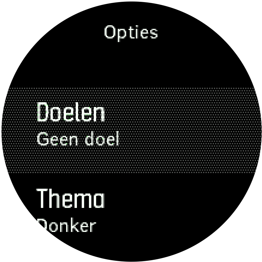

Doelen gebruiken tijdens het sporten
Met uw Suunto 3 Fitness kunt u tijdens het trainen verschillende doelen stellen.
Indien de sportmodus die u geselecteerd hebt de optie streefdoelen heeft, dan kunt u deze aanpassen voordat het vastleggen begint door op de onderste rechterknop te drukken.
Sport Mode Targets Trainer
Trainen met een algemeen doel:
  1. Voordat u een oefening begint vast te leggen, drukt u op de rechteronderknop om de sportmodusopties te openen.
  2. Kies Doelen en druk op de middelste knop.
  3. Schakel Algemeen in door op de middelste knop te drukken.
  4. Kies Duur of Afstand.
  5. Selecteer uw doel.
  6. Druk op de linkeronderknop om terug te gaan naar de sportmodusopties.

Gevoel
Als u regelmatig traint, is opvolgen hoe u zich na elke sessie voelt een belangrijke indicator van uw algehele lichamelijke conditie.
Er zijn vijf graden van gevoel om uit te kiezen:
  • Matig
  • Gemiddeld
  • Goed
  • Heel goed
  • Uitstekend
Wat deze opties nu precies betekenen is aan u om te beslissen. Het belangrijkste is dat u ze consequent gebruikt.
Voor elke training kunt u in het horloge opnemen hoe u zich direct na het stoppen van de opname voelt door de vraag “Hoe was het?” te beantwoorden.
feeling how was it Trainer
U kunt het antwoord op de vraag overslaan door op de middelste knop te drukken.
Displaythema
Om de leesbaarheid van uw horlogescherm tijdens het sporten of navigeren te verbeteren, kunt u schakelen tussen lichte en donkere thema’s.
Met het lichte thema is de achtergrondkleur licht en zijn de cijfers donker.
Met het donkere thema is het net andersom: de achtergrond is donker en de cijfers zijn licht.
Het thema is een globale instelling die u vanuit alle sportmodusopties op uw horloge kunt veranderen.
Om het displaythema te veranderen via de sportmodusopties:
  1. Druk in de horlogeweergave op de rechterbovenknop om het startprogramma te openen.
  2. Blader naar Oefening en druk op de middelste knop.
  3. Ga naar een sportmodus en druk op de rechteronderknop om de sportmodusopties te openen.
  4. Blader omlaag naar Thema en druk op de middelste knop.
  5. Schakel tussen licht en donker door op de rechterboven- en onderknoppen te drukken en bevestig met de middelste knop.
  6. Blader terug omhoog om de sportmodusopties af te sluiten en de sportmodus te openen (of af te sluiten).
