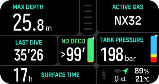

Екран за повърхността:
Препоръчваме ви да започнете гмуркането си от изгледа на повърхността, за да проверите всички ключови настройки преди спускането. Проверете дали настройките ви на газ и алгоритъм са правилни, устройството ви има GPS сигнал и имате достатъчно батерията и налягане на резервоара (ако е свързано със Suunto Tank POD). Уверете се, че се гмуркате с правилната газова смес и че разбирате максималната работна дълбочина (MOD) на активния газ.
Ако батерията на Suunto Tank POD е ниска или ако налягането в резервоара е под безопасната граница, на екрана ще се покаже предупреждение.

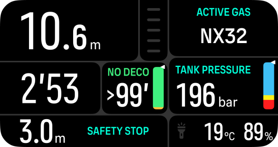

След като се спуснете на повече от 10 метра, ще се покаже индикация за спиране за безопасност, указващо таван за спиране за безопасност от 3 m. Времето No deco показва „> 99“, което означава, че максималното време, което можете да останете на тази дълбочина, е повече от 99 минути.
След като продължите спускането, времето No deco ще показва по-малка стойност. Времето No deco е винаги в минути.

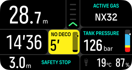

Ако времето ви No deco достигне 5 минути, ще се активира жълта аларма за внимание. Когато се изкачвате и стойността на No deco се увеличава, алармата ще бъде прекратена. Също така можете да заглушите алармата, като натиснете някой от бутоните. Ако останете на по-голяма дълбочина въпреки алармата No deco, това може да доведе до задължение за декомпресия. Не извършвайте декомпресионни гмуркания, ако не сте обучени надлежно за това.

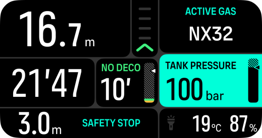

Можете да зададете собствени аларми за налягането в резервоара, които да ви помагат да проследявате критични ограничения, като налягането за връщане. Ако са настроени, Suunto Nautic ще ви алармира при достигане на 100 bar (1450 psi).

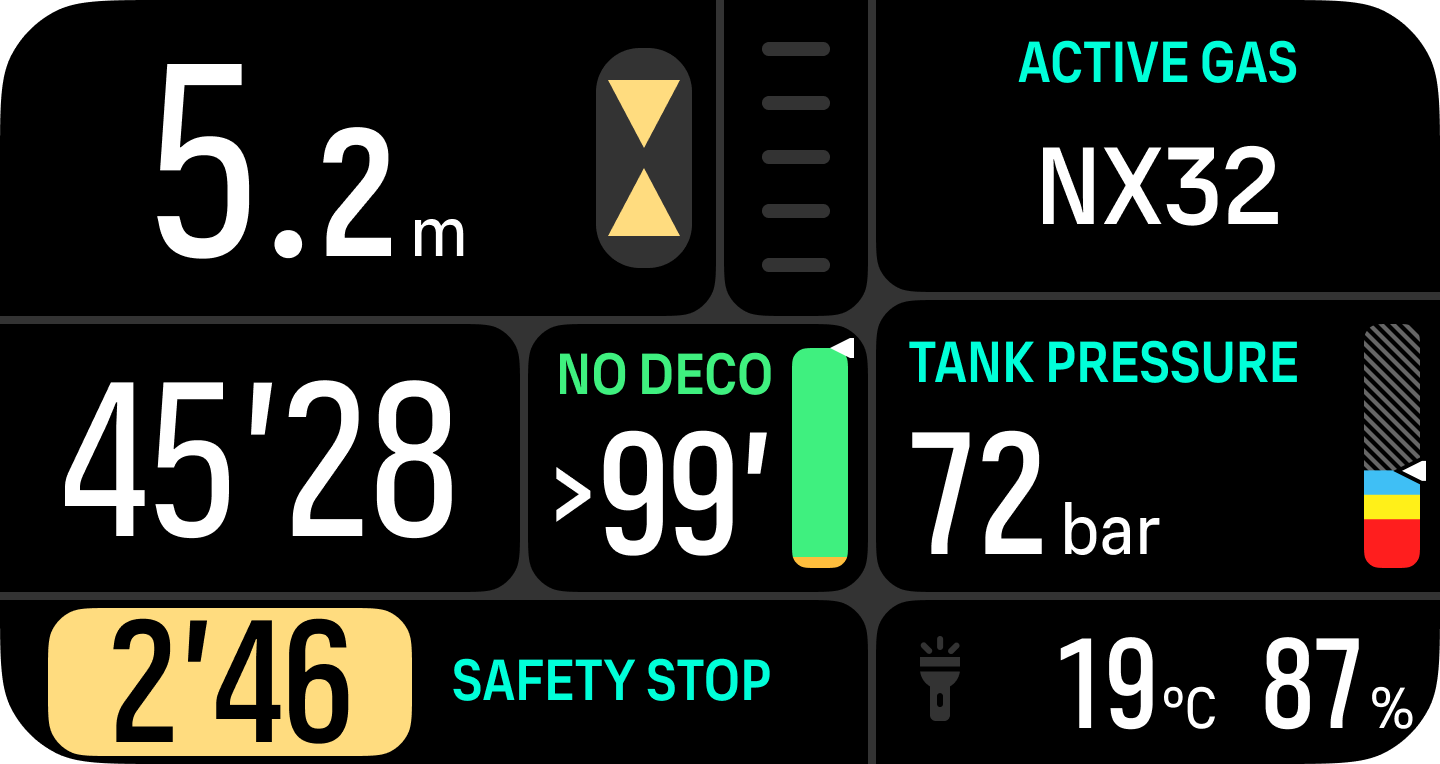

Когато сте между 2,4 и 6 метра, ще се покаже таймер за спиране за безопасност и ще започне обратно отброяване на времето до предложеното спиране. След като спирането бъде извършено, ще се покаже известие Stop done.
