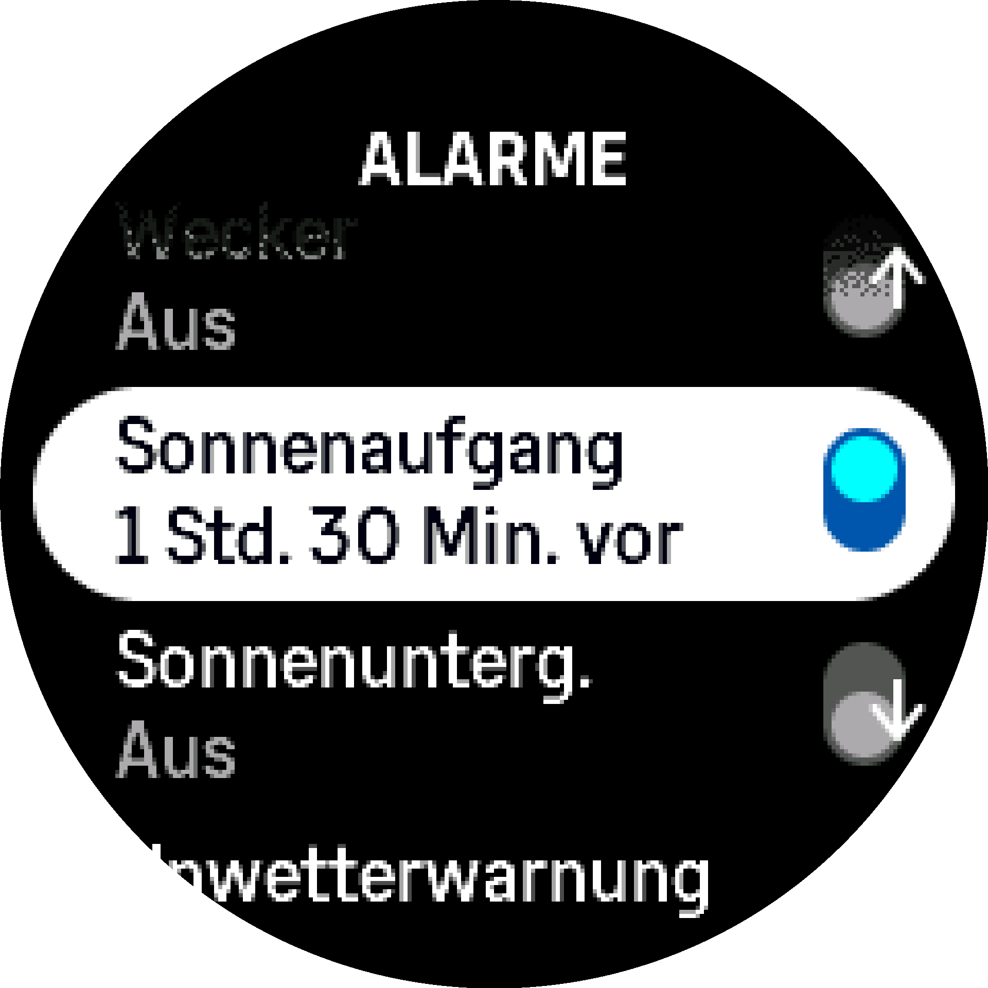

Sonnenauf- und Sonnenuntergangsalarme
Die Sonnenauf- und Sonnenuntergangsalarme deiner Suunto Race 2 sind Adaptivalarme auf Basis deines Standorts. Anstatt eine feste Zeit einzustellen, kannst du den Alarm darauf einstellen, wie lange du vor dem eigentlichen Sonnenauf- oder Sonnenuntergang alarmiert werden möchtest.
Die Sonnenauf- und Sonnenuntergangszeiten werden über GPS ermittelt und deine Uhr verwendet die GPS-Daten anhand deiner letzten GPS-Verwendung.
Einstellen von Sonnenauf- und Sonnenuntergangsalarmen:
- Halte auf diesem Zifferblatt die Krone gedrückt, um Einstellungen zu öffnen
- Scrolle zu Alarme und öffne das Menü, indem du auf den Namen tippst oder die Mitteltaste drückst.
Scrolle zu dem Alarm, den du festlegen möchtest und wähle ihn aus, indem du auf seinen Namen tippst oder die Krone drückst.

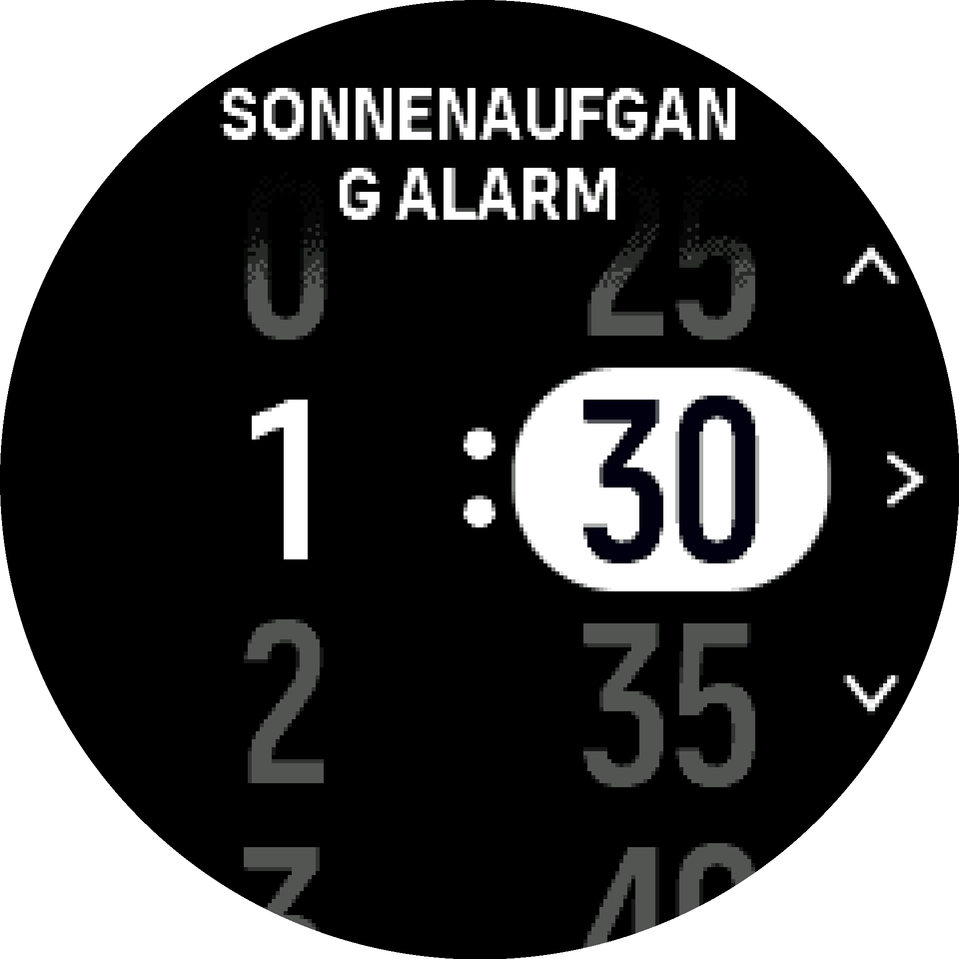

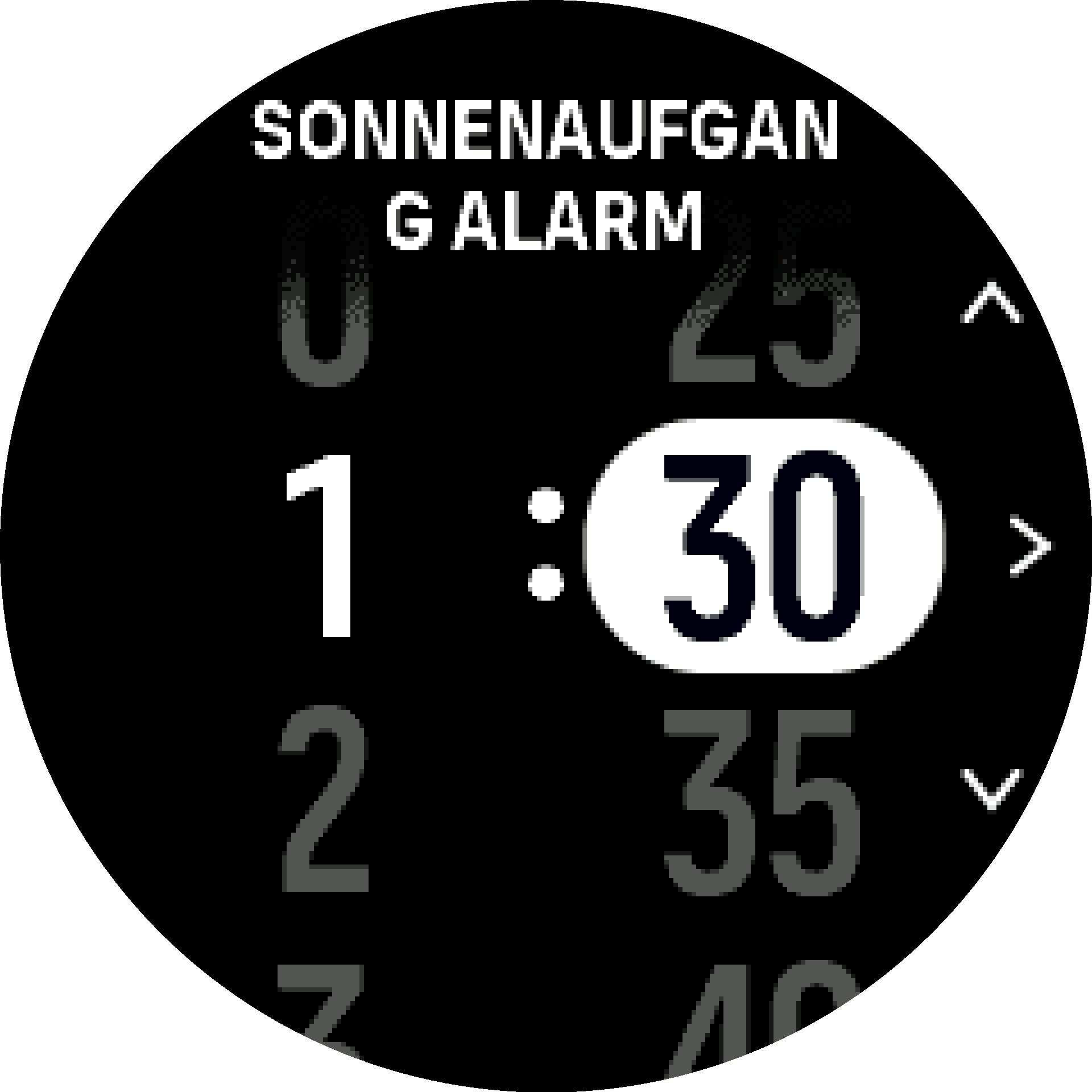

Scrolle mit der Krone nach oben und unten oder wische auf dem Bildschirm nach oben und unten, um die gewünschten Stunden und Minuten vor Sonnenauf- und Sonnenuntergang festzulegen, und bestätige mit der Mitteltaste.
- Drücke auf die Mitteltaste, um zu bestätigen und zu beenden.

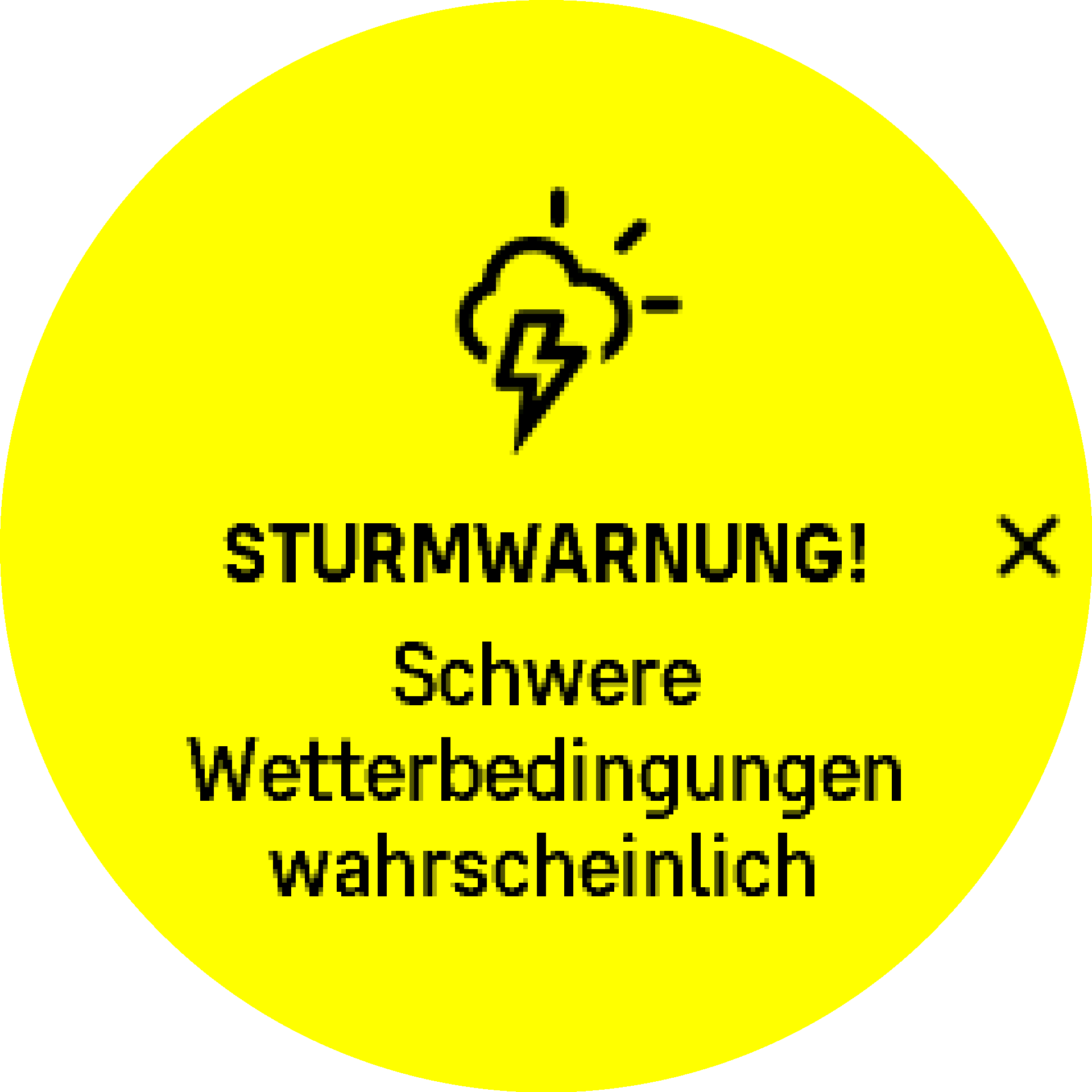

Unwetterwarnung
Ein signifikanter Abfall des Luftdrucks kündigt in der Regel ein Unwetter an und du solltest Schutz suchen. Wenn der Luftdruck innerhalb von drei Stunden um 4 hPa (0,12 inHg) oder mehr abgefallen ist, ertönt bei aktivierter Unwetterwarnung ein Alarm und ein Unwettersymbol wird auf deiner Suunto Race 2 angezeigt.
Unwetterwarnung aktivieren:
- Scrolle zu Alarme und öffne das Menü, indem du auf den Namen tippst oder die Krone drückst.
- Scrolle zu Unwetterwarnung und schalte ihn ein oder aus, indem auf seinen Namen tippst oder die Krone drückst.
Du kannst den Alarm der Unwetterwarnung durch Drücken einer beliebigen Taste abstellen. Wenn keine Taste gedrückt wird, wird die Alarmbenachrichtigung eine Minute lang angezeigt. Das Unwettersymbol wird so lange im Display angezeigt bis sich die Wetterverhältnisse stabilisieren (d.h. der Abfall des Luftdrucks nachlässt).
