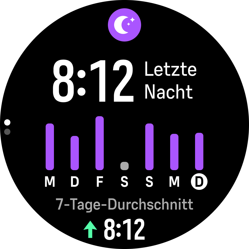

Zusätzlich zur Schlafzusammenfassung kannst du auch deinen Gesamtschlaftrend mit dem Schlaf-Widget verfolgen. Wische auf dem Zifferblatt nach oben oder drücke die Krone, bis das Schlafen-Widget angezeigt wird. Die erste Ansicht zeigt deinen letzten Schlaf und eine Grafik der letzten sieben Tage.
Im Schlaf-Widget kannst du nach oben wischen, um die Schlafdetails deines letzten Schlafes anzuzeigen.
