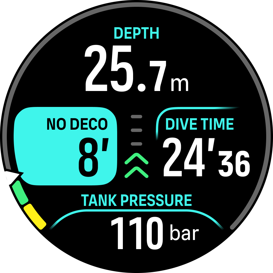

Tank pressure
Maaari mong itakda ang alarma sa presyon ng tangke sa anumang halaga sa pagitan ng 51–360 bar (725–5221 psi). Mayroong mandatoryong 50 bar (725 psi) na alarma at hindi ito maaaring baguhin. Ang mga alarma sa presyon ng tangke ay kapaki-pakinabang para maipaalam sa iyo kapag umabot na sa iyong presyon ng pagliko.
tank pressure 50bartank pressure alarm 100bar

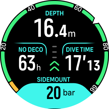

Sidemount
Kung mayroon kang 2 Tank POD na nakapares sa iisnag gas, maaari mong tukuyin ang pagkakaiba ng presyon para alertuhin ka ng device kung kailan magpapalit ng tangke. Maaari mong itakda ang limitasyon ng pagkakaiba ng presyon sa pagitan ng 5 at 70 bar (73-1015 psi). Kapag naabot na ng pagkakaiba ng presyon ang itinakdang limitasyon, makakatanggap ka ng alerto sa window ng switch.
7 sidemount
