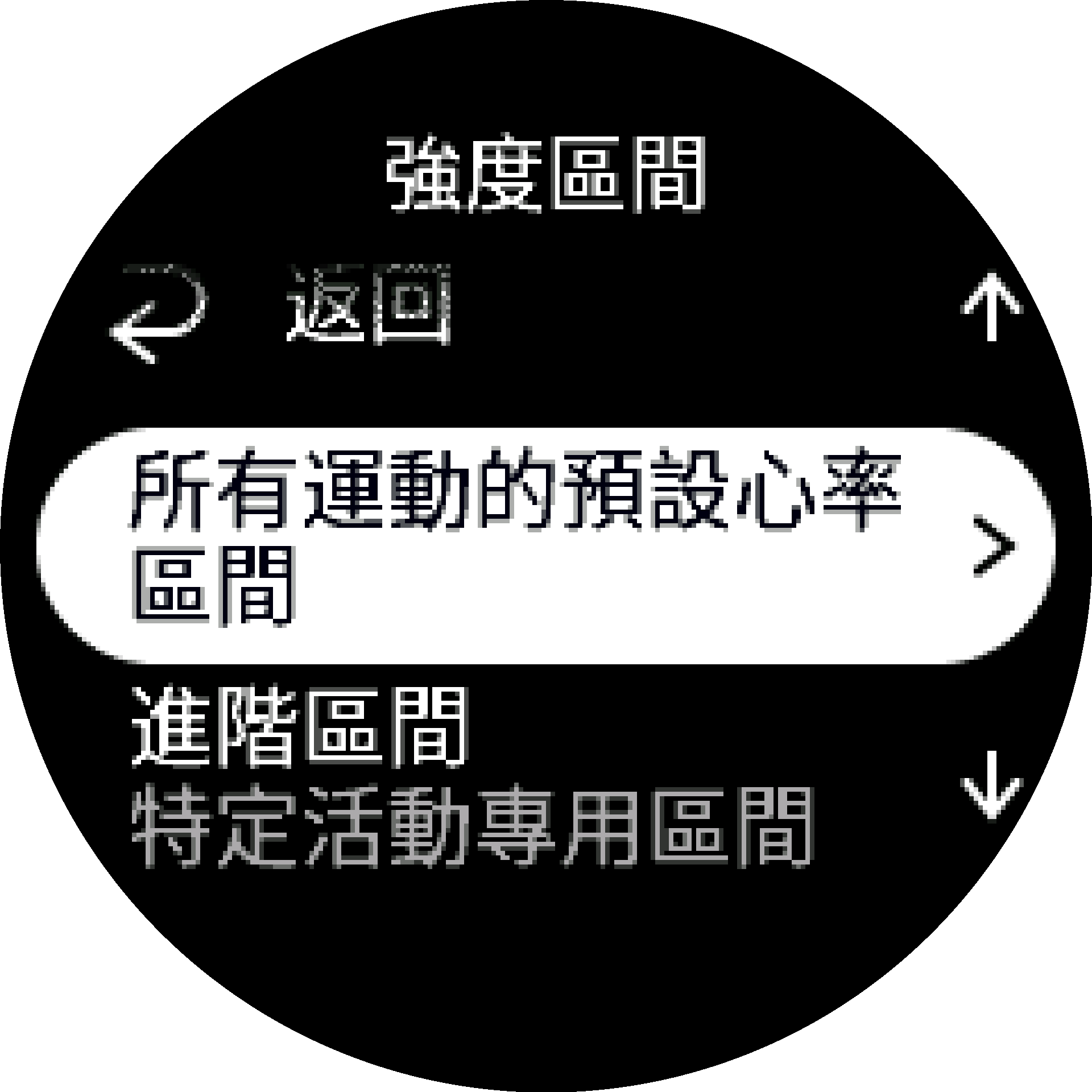

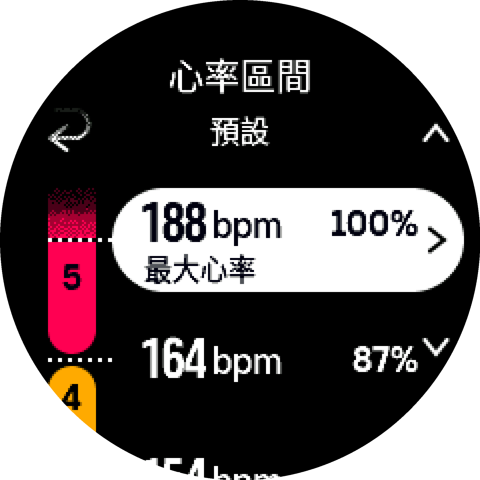

設定最大心率
使用訓練 » 強度區間 » 所有運動的預設心率區間下的設定,設定最大心率。
- 輕點最大心率(最高值,單位為 bpm)或按中間按鈕。
選取新的最大心率,作法為向上或向下滑動或 按上方或下方按鈕。
輕點您的選項或按中間按鈕。
- 若要退出心率區間視圖,請向右滑動或按住中間按鈕。
您也可以在一般 » 個人下的設定中設定您的最大心率。
設定預設心率區間
使用訓練 » 強度區間 » 所有運動的預設心率區間下的設定,設定預設心率區間。
- 上下捲動並輕點要變更的心率區間,或是在您想要變更的心率區間反白顯示時按中間按鈕。
選取新的心率區間,作法為向上或向下滑動或 按上方或下方按鈕。
輕點您的選項或按中間按鈕。
注释:在心率區間視圖中選取重設會將心率區間重設為預設值。

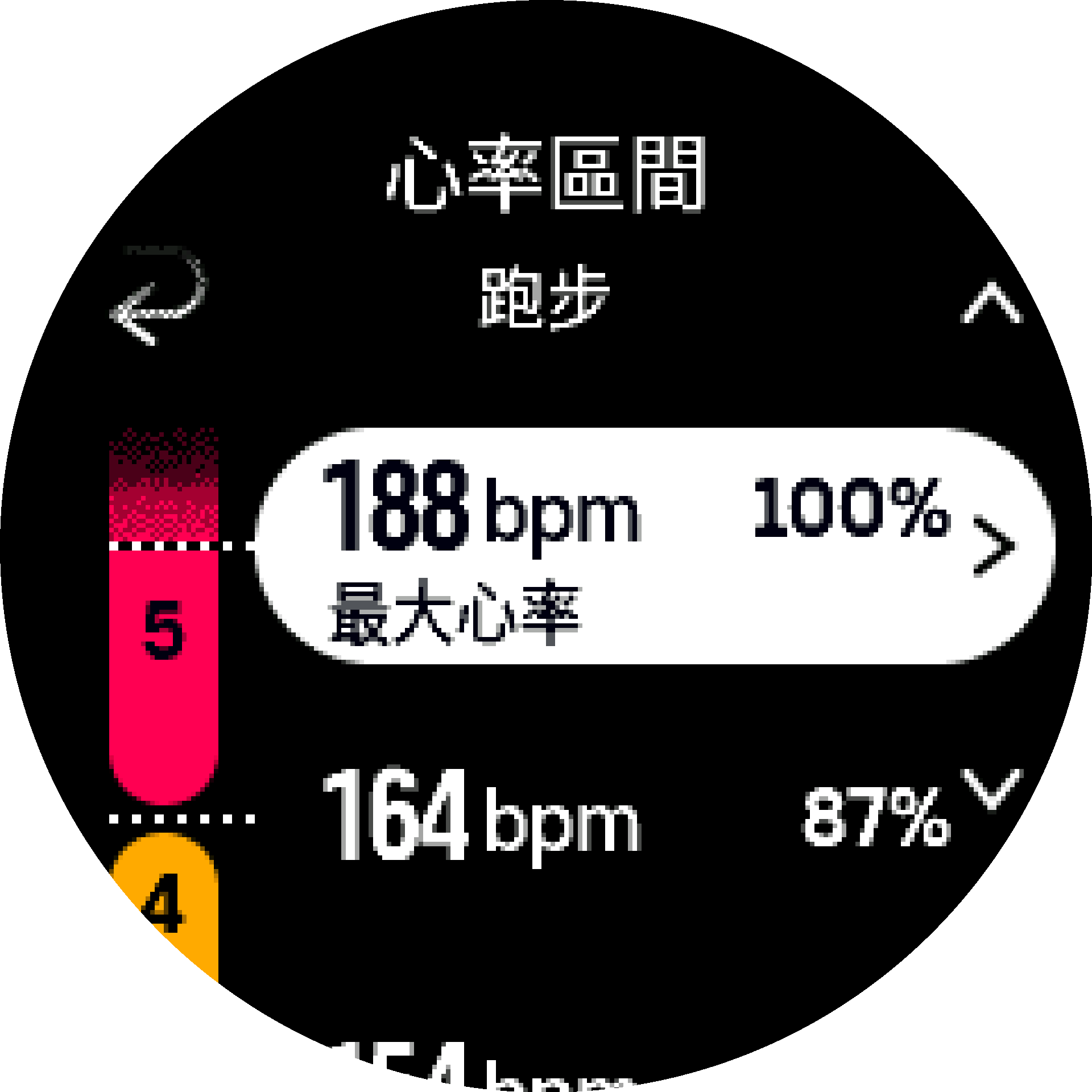

設定活動專用心率區間
使用訓練 » 強度區間 » 進階區間下的設定,設定活動專用心率區間。
- 輕點您要編輯的活動(跑步或騎行),或是在活動反白顯示時按中間按鈕。
- 按中間按鈕開啟心率區間。
向上或向下滑動或按上方或下方按鈕來選取新的心率區間。
輕點您的選項或按中間按鈕。

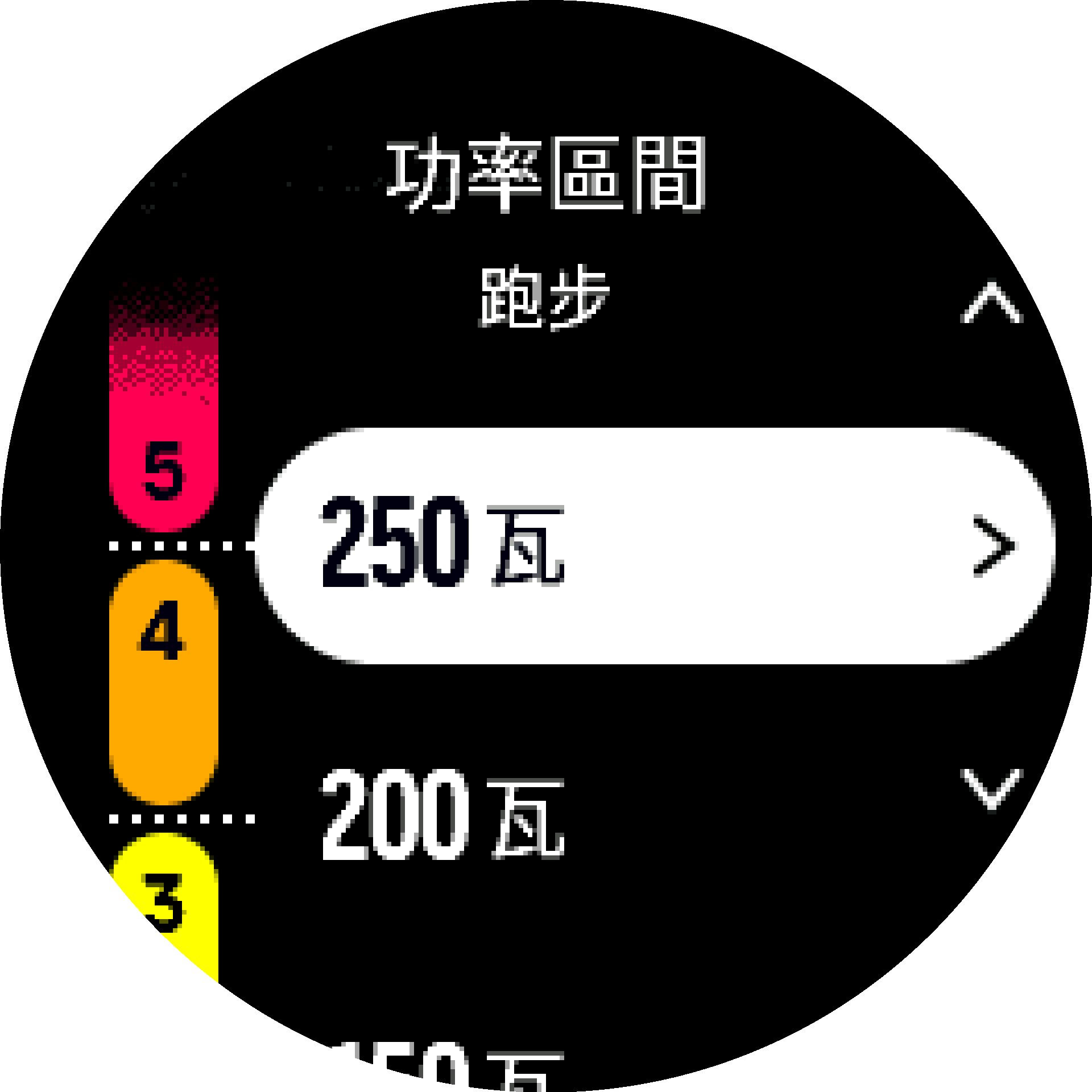

設定活動專用功率區間
使用訓練 » 強度區間 » 進階區間下的設定,設定活動專用功率區間。
- 輕點您想要編輯的活動(跑步或騎行),或是在活動反白顯示時按中間按鈕。
- 向上滑動或按下方按鈕並選取功率區間。
- 上下滑動或按上方或下方按鈕,並選取您要編輯的功率區間。
向上或向下滑動或按上方或下方按鈕選取新的功率區間。
按中間按鈕選取新的功率值。
- 向右滑動或按住中間按鈕,退出功率區間視圖。
